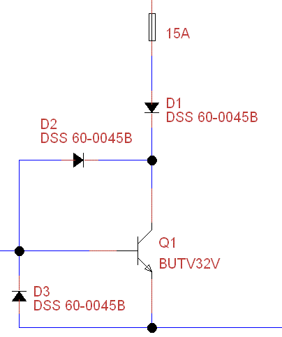

Hi,
da ich in letzter Zeit mehrere Anfragen bekommen habe über die Möglichkeit die Reichweite des Bionx-Akkus zu erhöhen habe ich mich mal schlau gemacht.
Ja es ist möglich!
Ein Kollege aus der Schweiz hat eine Schaltung entwickelt mit der es möglich ist einen Zweitakku am vorhanden System an zu bringen ohne in dies groß eingreifen zu müssen. Beide Akkus sind über Dioden elektrisch von einander getrennt d.h. es treten keine Ausgleichströme auf. Akku-Chemie, Spannung und Kapazität können beliebig gewählt werden. Der maximale Spannungsabfall über den Mosfet beträgt 1V. Die Leistung beträgt 32A. Die Wärmeentwicklung ist moderat bei max. Ampere ca. 30°C.
Ich hab das ganze mal grob durch kalkuliert:
-Bauelemente
-Kabel + Sicherung
-Gehäuse
ca. 50€
Zusatzakku, Chemie Lithium-Polymere in Glasfaser Gehäuse.
-10Ah 36V 200€ 2,6kg
-20Ah 36V 400€ 5,2kg
-40Ah 36V 800€ 10,4kg
ander Ah größen sind in 5Ah gestaffelt möglich. (36V 5Ah = 100€)
Ladetechnik
-6A Ladegerät mit Digitalanzeige / Kapazitätsanzeige 70€
Nun meine Frage an euch. Wenn sich ein paar finden die dies gerne haben möchten würde ich mir die Mühe machen und das ganze bauen.
