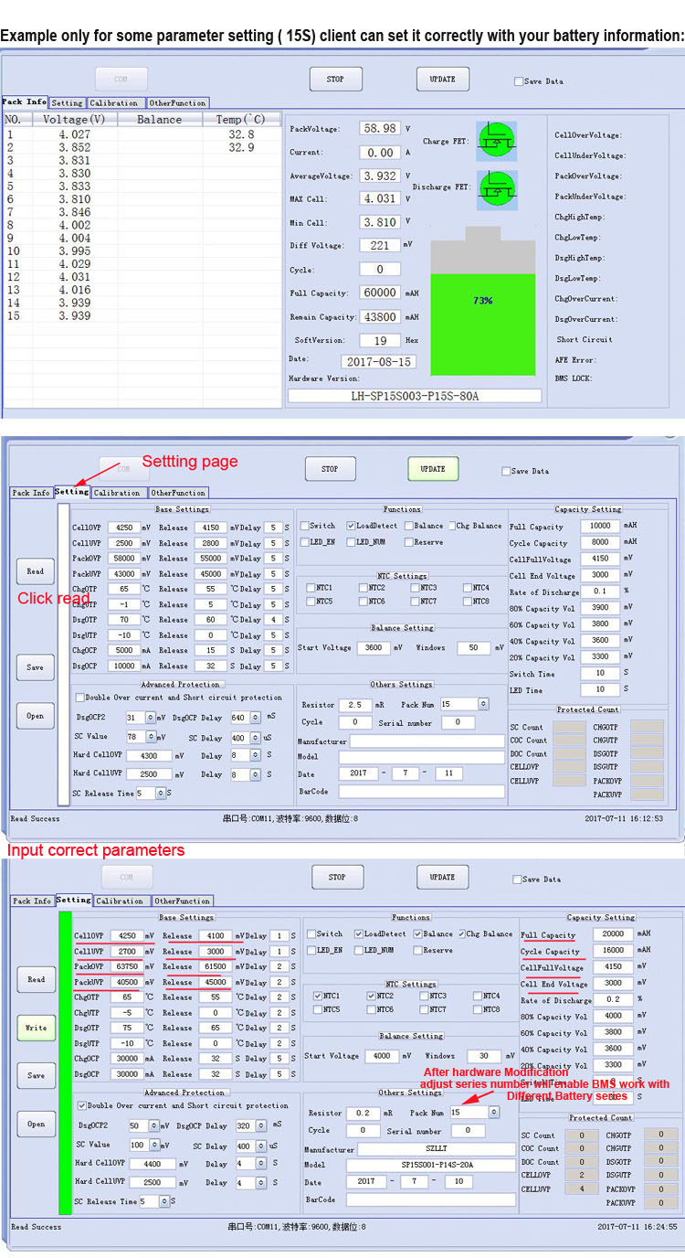

Welche 120Ah Zellen hast du Dir denn gegönnt? Welches BMS?
Die Tendenz geht eindeutig zu smarten z.B 16S LiFePo4 80A? BMS. Könnte dann so aussehen: Ja, dann kann man Alles einstellen und es gäbe dann auch keine Kapazitätsunterschiede von 10 oder 20Ah.

bist Du dir sicher, ob die Balancer des BMS bei 3,4 V Zellenspannung überhaupt schon öffnen? (falls es nur passiv arbeitet)
Das Runterregeln des Ladestroms ist natürlich sinnvoll, aber zum (passiven) Balancieren müssen die (ersten) Zellen doch auch voll (≥ 3,5 V) werden,
hätte zumindest ich gedacht, wobei ich dein BMS natürlich nicht kenne.
Manche LiFePO4-Balancer-Lastmodule leiten sogar erst ab 3,6 V den Ausgleichsstrom vorbei. Und 3,8 V vertragen die Zellen oft noch (s. Datenblatt).
Da wäre es dann besser tagelang das Ladegerät eingestellt auf maximale Ladeschlussspannung dranzulassen und bei jedem kurzen Nachladen (das dann irgendwann wieder passiert) würden die nachlaufenden Zellen wieder etwas angeglichen (Schritt für Schritt).
Idealerweise sollten Balancer-Lastmodule einen entsprechend geringeren Ausgleichstrom aufweisen, als der Stromfluss, bei dem das Ladegerät im abschließenden CV-Modus die "Akku-Voll"-Abschaltung auslöst. Andernfalls geht das Ladegerät evtl. nie aus.
Hattest du die Zellen vor dem Einbau (parallel geschaltet) sich längere Zeit auf 100 % am Labornetzteil angleichen lassen?
