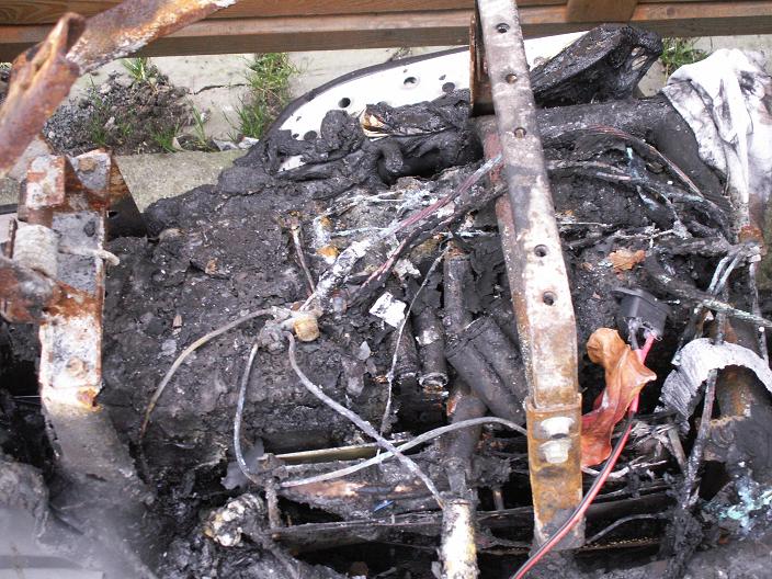

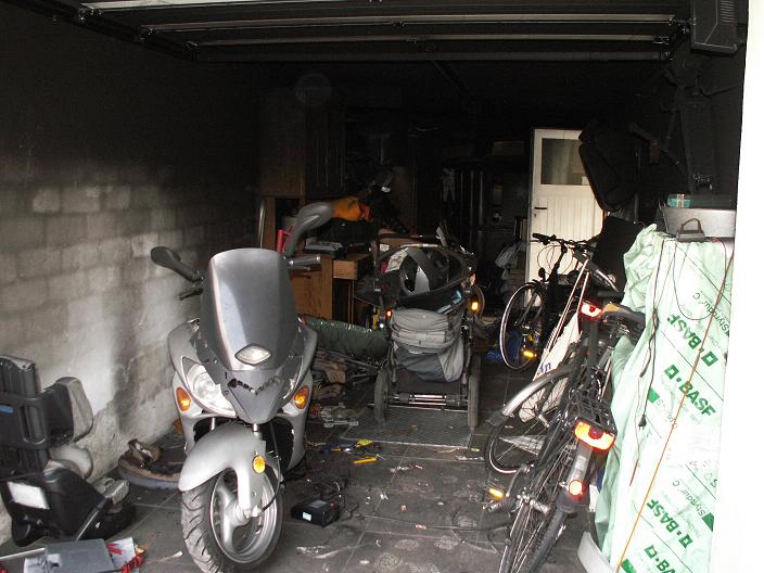

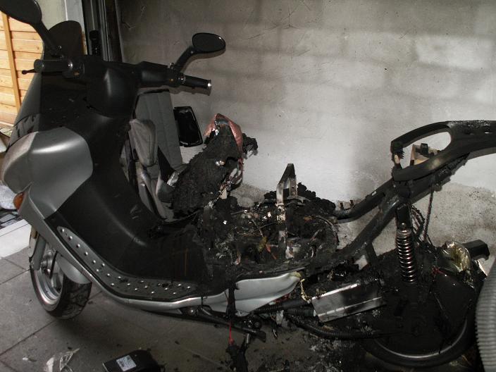

Der Kollege hat mir folgende Fotos gemailt, mit der Erlaubnis, sie hier im Forum zu veröffentlichen:
- Beiträge: 19411
Re: Chinaböller (LiFePos)
Schade um den schönen Roller, und was sonst noch alles in dieser Garage war... Echt Schei3e

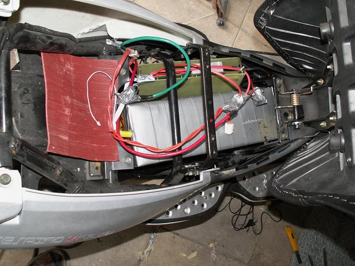

Akkupack, vorm Brand:

Dem Tip, vor dem Einbau einen Akku, möglichst pro Zelle, zu überprüfen, kann ich mich nur anschließen. Nun zu den Details, die auffällig sind:
- die fliegende Verkabelung gefällt mir nicht gerade. Bei so einer Verkabelung lasse ich bei den ersten Ladevorgängen den Roller nicht aus den Augen und sehe zu, dass ich das spätestens nach dem ersten Test auf einer soliden Grundlage aufbaue. So ein Foto würde ich nicht den Sachverständigen der Versicherungen zeigen ...
- die Zellen scheinen kleinere Rundzellen zu sein. Erst einmal ist die Tape-Verpackung da recht sinnfrei, außer einen Schutz gegen äußere Einflüsse zu bieten. Dann kommt das Problem hinzu, dass bei vielen Zellen der Einfluß der menschlichen Fehlermöglichkeiten beim Zusammenbau kräftig zunimmt
- wenn das BMS einigermaßen sinnvoll wäre, dann hätte es einen 0V-Zustand erkennen müssen. Mindestens die Entladeseite gehört da abgeklemmt, die mir bekannten chinesischen Standardschaltungen klemmen aber auch den Ladeeingang ab. Ausnahme: reine Balancerlösungen. Die Verkabelung deutet aber an, dass wohl ein BMS mit Stromkreistrennung verbaut gewesen sein sollte. Neben dem Zellenfehler wäre von daher auch noch ein zeitgleich vorliegender BMS-Fehler notwendig gewesen.
- 56V: der heilen Lehre nach hätten die Zellen als 20s verbaut sein müssen. Das sollte bei leeren Batterien eine Spannung deutlich über 60V auswerfen, bei ca. 50% Vorbefüllung durch den Hersteller hätte ich mit mindestens 20*3.2V, also 64V, kalkuliert. Der 56V-Wert ist daher entweder zweifelhaft oder deutet darauf hin, dass mindestens ein weiteres Zellpaket defekt war. Alternativ: der Pack ist nur als 18s oder 19s aufgebaut gewesen.
Jetzt zur Thundersky-Zelle: die war dann aber mindestens falsch herum eingebaut. Die Thunderskys bestehen aus Tüten, wäre nur eine Tüte verkehrt herum gepolt, dann ginge die Zelle auf 0V / 0 Ohm. Das sollte schon beim ersten Ladevorgang für Irritationen sorgen, weil das Ladegerät (auch ohne Balancer) deutlich zu früh abschaltet. Weiterhin wäre das die erste LiFePo4-Zelle von Thundersky, die in den Foren -soweit ich sie kenne- als Ausgangspunkt eines Brandes herhalten muß. Bei den anderen Chemien von Thundersky ist sowas eher wahrscheinlich.
Die Reaktion der Versicherungen dürfte spannend werden. Wir haben einen chinesischen Akkupack, dem sämtliche Prüfmerkmale fehlen dürften. Dazu die Frage, ob derjenige, der den Pack im Roller eingebaut hatte, über die notwendige Qualifikation verfügt. Allein die Frage nach dem UN-Transportation - Zertifikat für die Zellen bzw. den zusammengeschusterten Zellenpack wäre spannend und könnte dazu führen, dass die Versicherungen nur grinsend mit der Schulter zucken. Die Tape-Verkabelung kommt dann noch hinzu. Der Brandherd lag unter bzw. bei der einen fliegenden Verkabelung aus 3-5 roten Kabeln.
Für die Nichtelektriker, die auch mal Akkus basteln wollen, ein Hinweis: der Energiegehalt des 60V/50Ah - Packs entspricht dem, was eine 100W-Glühbirne in 30 Stunden an Energie verbrät bzw. zu 90% in Wärme umsetzt, alternativ ca. 2 Stunden Wäschetrocknerbetrieb. Bei einem Kurzschluß heißt das, dass die Energie in wenigen Sekunden bis Minuten verbraten werden will. Das geht nur unter Enwicklung heftiger Rauchzeichen.
