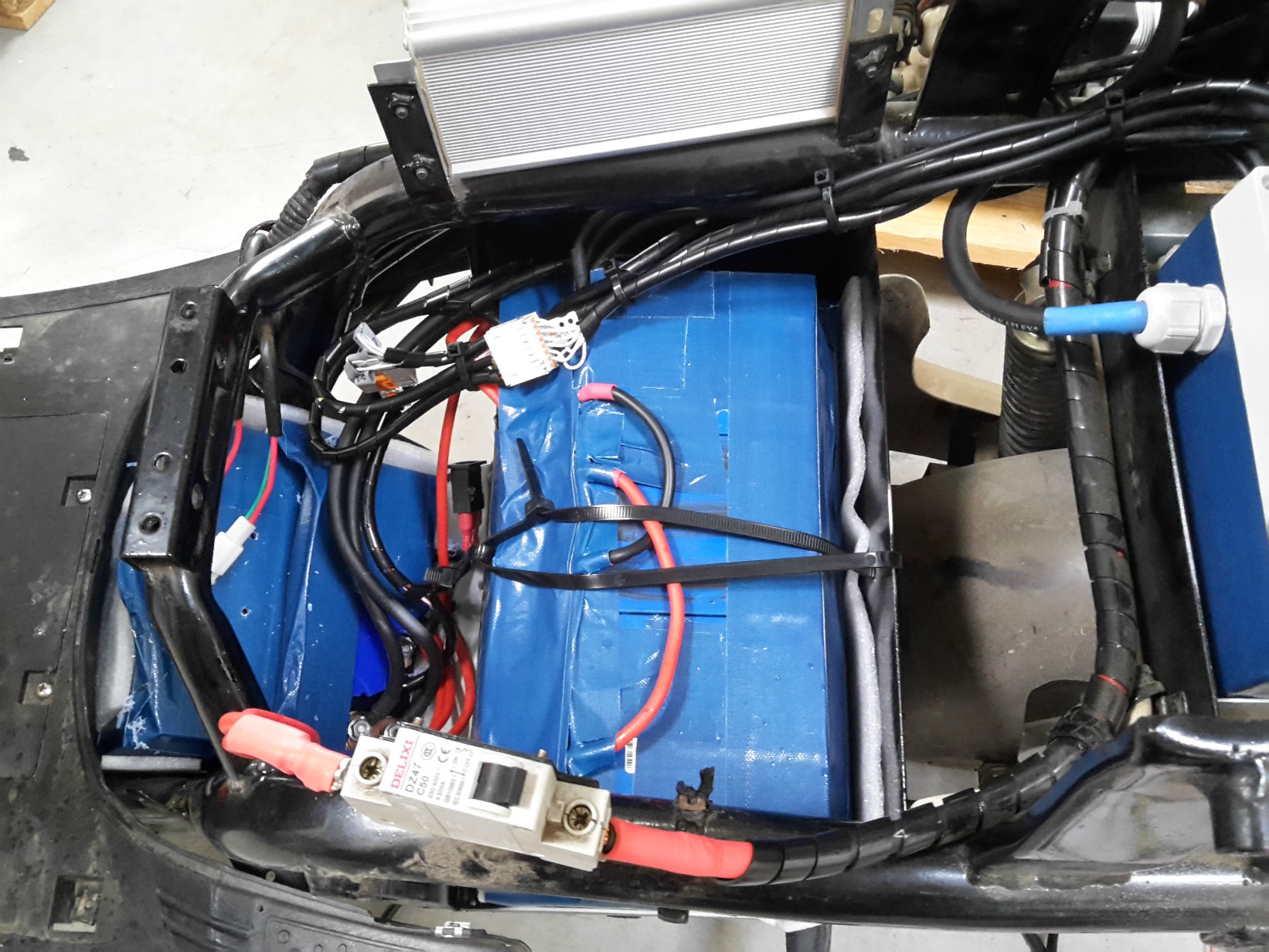

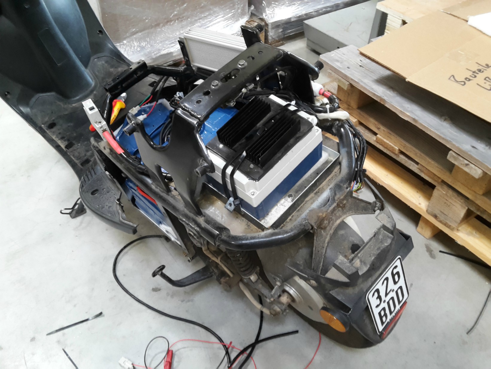

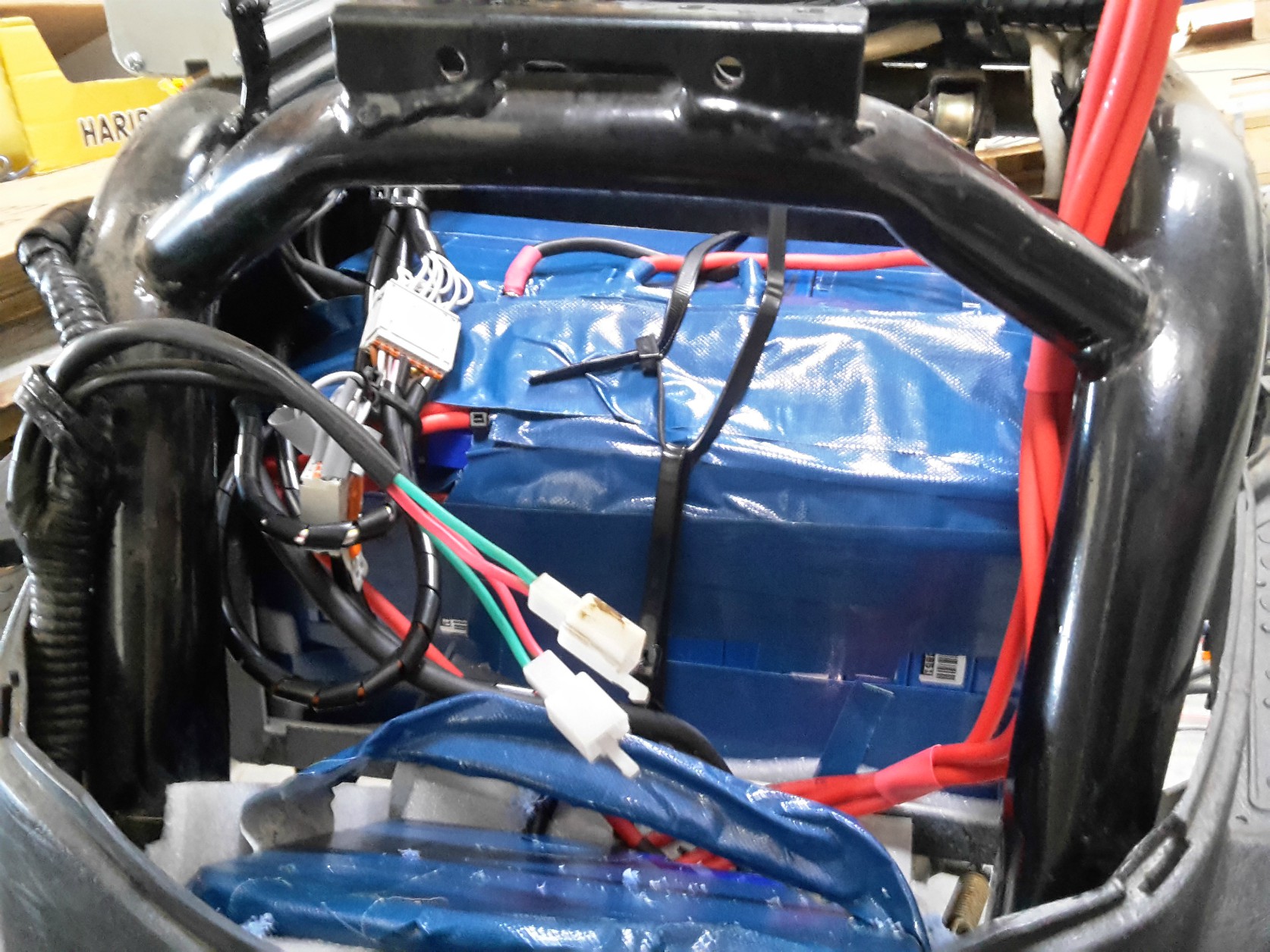

Bei der "Beschleunigung" macht sich das leichtere Gewicht bemerkbar. Da die Zellen sehr Hochstromfest sind ( Entladeströme von 30 A / Zelle im Dauergebrauch zulässig) zieht das Teil mit 3p nun noch flotter.
Aber 2 kW sind und bleiben 2 kW.
Auf einer Hardcore Probefahrt (2 Personen mit einem 1,5km Bergauf fahrt) wo der Roller echt kämpfen muss ( ca. 15 km/h) erwärmen sich die Zellen nur sehr leicht, ist kaum spürbar. - Daher alles ok.
Daher wurde auch auf abstandshaltern zwischen den Zellen verzichtet (luftumspühlung zur evtl. Wärmeabfuhr) und die Dinger mit Panzertape eher
spritzwasserdicht eingepackt.
Die Zellverbinder bestehen aus Kupfer streifen, 1,5mm stark und ca. 20mm breit. (Hatten wir in der Firma rumliegen...) die mit 6,5mm Löchern in dem jeweiligen Polabstand gebohrt wurden.
Das BMS ist auf dem mittleren Bild in dem Kästchen zu sehen. Der Kühlkörper ist direkt auf dem BMS montiert, und "hängt sozusagen im Deckel.
Alle Teile wurden über i-tecc.de bezogen. ( Gruß an Frau Petersen an dieser Stelle)
