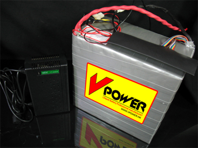

Ich spiele mit dem Gedanken mir ein Lifepo4 Akkupack mit 48 Volt 40Ah (25,30 KG) zuzulegen.
Für um die 500,00 Euro plus 180 Tacken Versand
bin ich bei meinem Chinamann bei dem ich mir auch schon mal nen Lifpolader für 36V geordert habe gestossen:
http://cgi.ebay.de/48V-40AH-LiFePO4-Bat ... 33627e9c10

unsere chinesischen Freunde neigen nicht zum Untertreiben. Wenn die 5A Ladestrom angeben, würde ich dieses Pack nicht als schnelladefähig bezeichen.Das ich sie schneller laden kann auch
Überhaupt weißt Du nicht, was sich hinter der wertigen Klebebandpackung verbirgt, welche Art von BMS, woher stammen die Suppentüten ?
Eine echte Wundertüte, die mich an ähnliche Zusammenstellungen von Ping erinnert. Überdies cont. 40A , könnte Dein Roller an einer etwas längeren Steigung lässig auch mal überschreiten, wo Du schon mit nicht so steifen Bleiern ein Peak von knapp 39A hattest...demzufolge echtes Lotto. Zumal das mit der Untertreibung auch für diese Angaben gilt.Und der Garantieweg ist eher beschwerlich bzw. unmöglich.
Dir als Bastler würde ich zum Spielen ein Array aus 18650 empfehlen, die Günther aus dem Pedelec Forum häufiger anbietet. http://www.pedelecforum.de/forum/showthread.php?t=6338 .oder eben neue TS von Li-trade und Konsorten
PS:
Falsch!!! max discharge ist nicht continous....(was die rated nennen , stutzig macht da das < Zeichen, sehr salomonisch, ha ha....Es sind kleiner gleich...40A und Spitzen bis 80A, worauf ich nicht wetten würde, zumal auch nicht erwähnt ist wie lang (t/ms) die Spitze sein darf.......also dauerhaft mit 80Ah belastet werden können. Richtig ???

Sorry , ich war nicht deutlich genug. Ich bezweifle, dass dieser Akku selbst diese 40A cont. kann.
Meine Erfahrungen mit China specs. waren bislang immer so, dass ich mittlerweile 20% Sicherheit einplane...ob es sich um dis/charge ratings, Spannungsangaben auf Caps o.ä. handelt.
