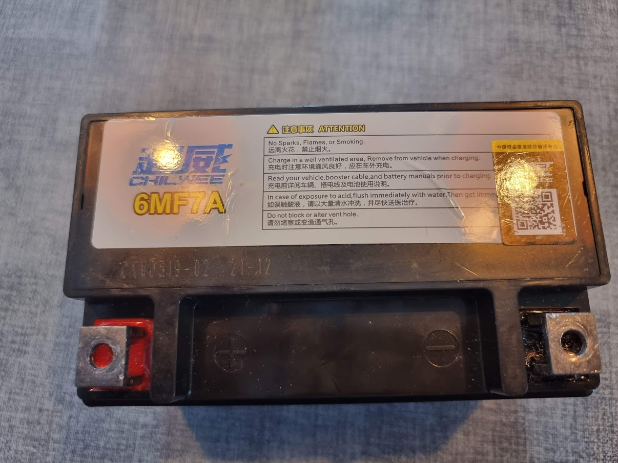

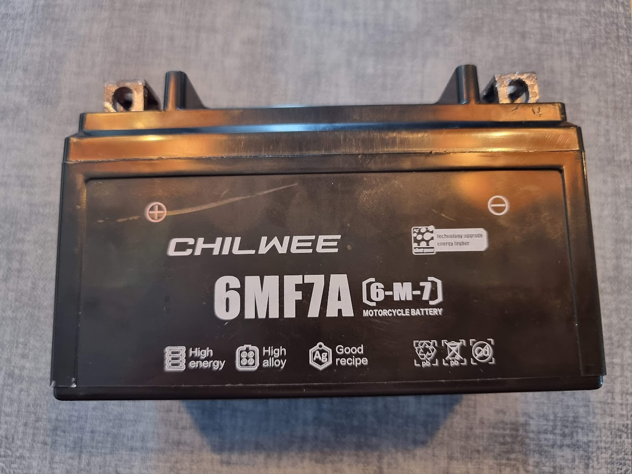

Wenn ich später zu Hause bin, muss ich sowieso zur Garantieabwicklung noch Fotos machen.
Dann lade dich die mal hier hoch.

die verlinkte Batterie hat laut link ein integriertes elektronisches Batterie-Management-System (BMS).
Wenn jetzt der Roller auch eine "Ladesteuerung" für die 12V Stützbatterie hat, die dann vermutlich auf 12V Blei ausgelegt ist, wird es nicht so richtig funktionieren. Dann ist zu bedenken das die neue als Starterbatterie (hoher Anlasserstrom) designd ist und dein Roller lieber eine Batterie hätte die über lange Standzeiten kleine Ströme aushält. Mir scheinen da noch Optimierungen notwendig.
Alfons.
