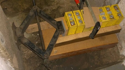

Mannooo, da ist dann wohl doch selektieren angebracht. Das wird dann ein nettes Schraubzwingen-Wochenende werden.
Da werde ich mal mit dem Monitor auf Spannungssuche unter Last gehen.

Irgendwie bräuchten wir doch eher einen Monster-Schraubstock für diese vermaledeiten vierer-Blocks, da die Kraft selbst von zwei Schraubzwingen nicht wirklich ausreicht, vier Zellen mit ganz leichtem Bäuchlein per Alu-Endplatten so weit zu plätten, dass die Serien-Stahlbänder spannungsfrei angeschraubt werden können

Besser eine Presse aus einem hydraulischen Wagenheber und einem Rahmen dazu.
Man muss ja dann noch die Schrauben drehen können.

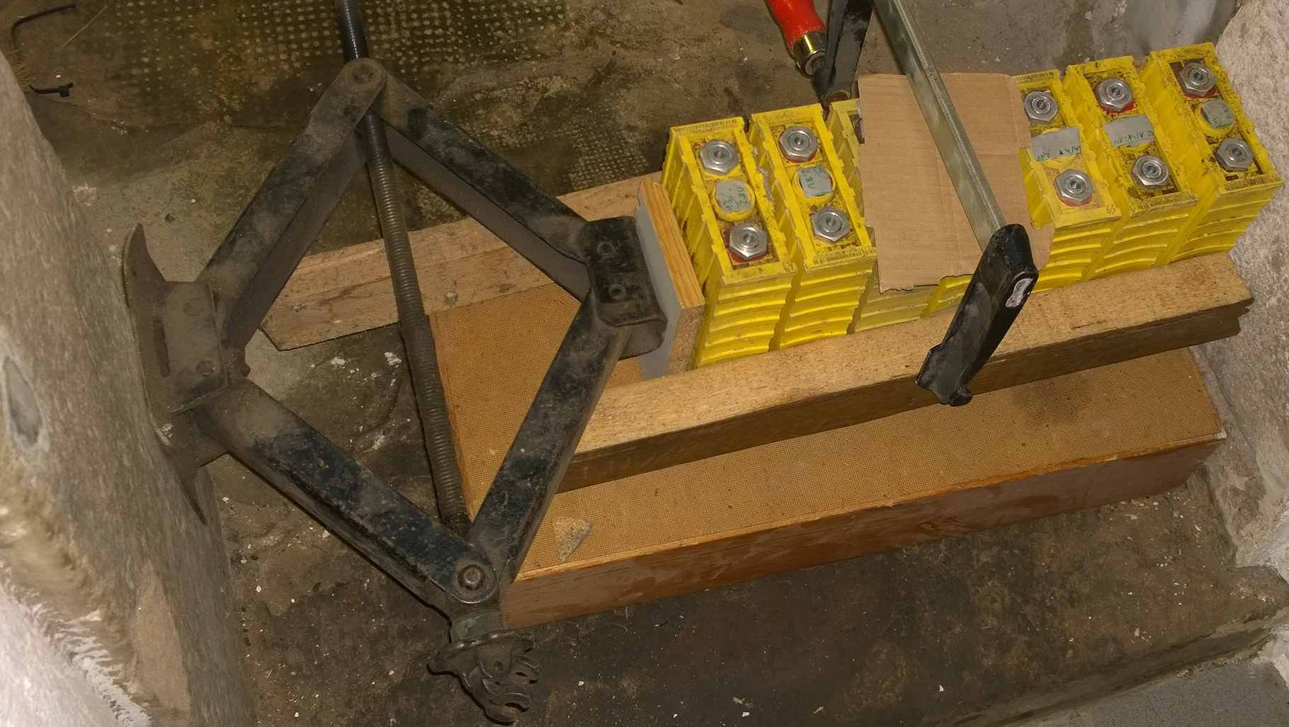

mein Beitrag zu Jugend forscht ...
jetzt alle halbe Stunde eine Umdrehung zu drehen
vlt. noch ein wenig Heissluftföhn aufs Gehäuse ... die Zellen sind eh Schrott.
ich bin ja echt gespannt ob da nachher mehr Kapzität wieder zu messen ist ..
Aber wenn die wieder auf 15-20AH kommen kannn ich mir einen kleinen Solarspeicher bauen
