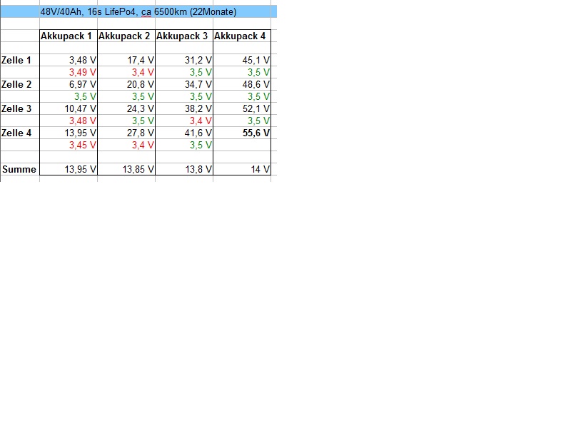

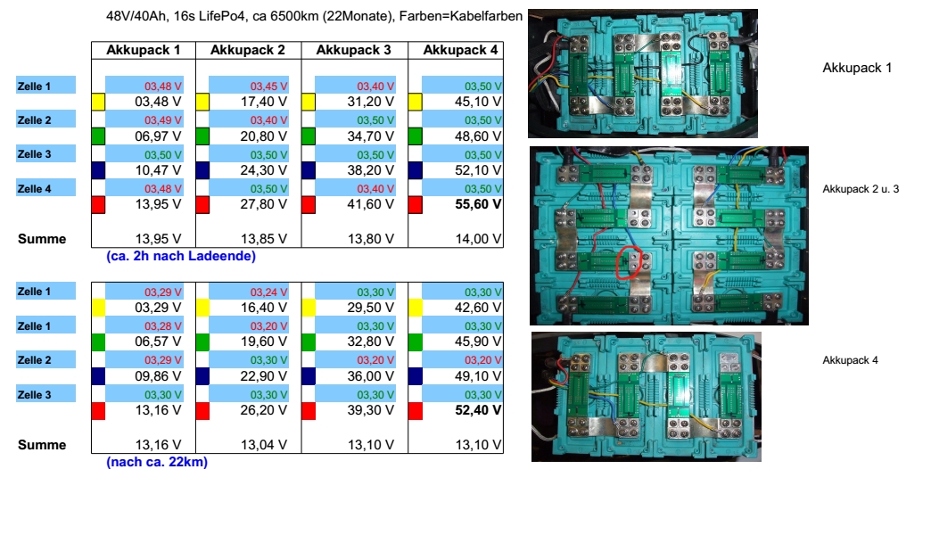

Hier sind noch meine eben mit dem Multimeter gemessenen Werte ca. 1h nach Ladeende. Wie schätzt Ihr die Werte ein? Bedenklich? Ich habe alle Kontakte an den PQ-Buchsen der Reihe nach gegen minus gemessen und die Inkremente rechnerisch ermittel (grüne Werte). Der Roller ist knapp 22Monate alt, die Zellen sind in meinem Besitz stets gepflegt worden (laden bei > 5°C, meist mit Heizkabelunterstützung (dann 15-25°C), auch morgens für Fahrtantritt angewärmt, nachgeladen stets nach 5-30km)

2Alf20658 hat geschrieben:Deine Spannungswerte sehen doch OK aus
danke für die Beurteilung :D
Eigentlich wäre ich noch an einer Messung bei Belastung interessiert, aber dafür geht's wieder nicht mit einem Multimeter :roll:

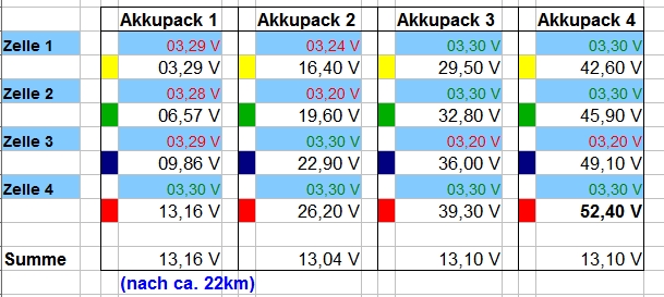

Hier noch meine (per Multimeter) Werte nach meiner alltäglichen Strecke von ca. 22km und 2h Standzeit:
Messwerte nach ca. 22km und 2h Standzeit
Bin ich damit auch noch im Rennen? :)

Was mich irritiert sind die Werte nach dem Komma. Im ersten Pack gehen sie auf 2 Stellen in Pack 2-4 nur auf eine Stelle; merkwürdig!?!
Alfons.
...Dosenbier und Kaviar...

Trotzdem aber gute Werte. Aber Werte unter Last sind mehr aussagekräftig.
Könnte aber mit einem Multimeter für eine Zelle bei Fahrt funktionieren.
Das dann mal 16. :lol: und sichere Notizen.

Alfons Heck hat geschrieben:Was mich irritiert sind die Werte nach dem Komma. Im ersten Pack gehen sie auf 2 Stellen in Pack 2-4 nur auf eine Stelle; merkwürdig!?!
sorry für die Verwirrung, Alfons!
Ich habe nur ein einfaches Meßgerät von voltcraft (früher in der Schulzeit mal für einfache Messungen benutzt), welches anscheinend über 20V (ab hier muss man auf 200V am Meßgerät umschalten) nur noch eine Stelle anzeigt :oops: Da muß wohl mal ein neues Meßgerät her :)
Ich habe jetzt ein weiteres Mal (ab voller Ladung) nach ca. 22km Fahrt gemessen (Roller stand danach noch über Nacht). Ergebnis (aber ab Akkupack2 immer noch mit einer Stelle hinterm Komma)

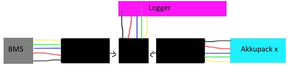

Das mit dem Logger finde ich auch sehr spannend (auch wenn ich den wegen der Begrenzung 8s ja einmal umstecken müsste, um alle 16 Zellen zu erfassen :shock: ).

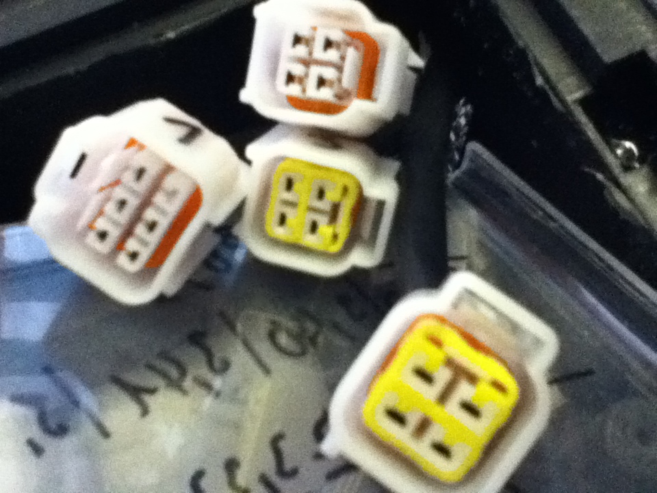

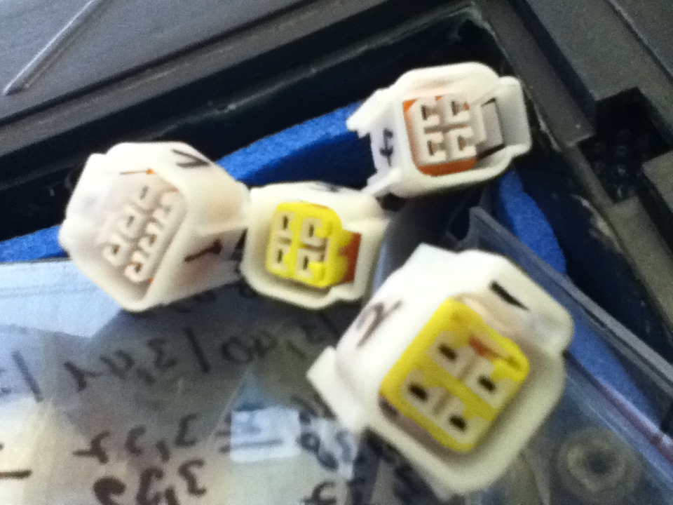

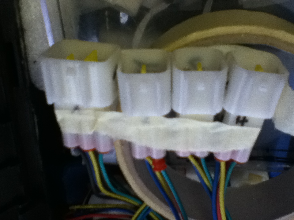

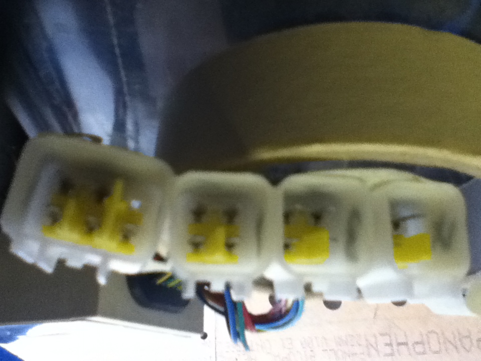

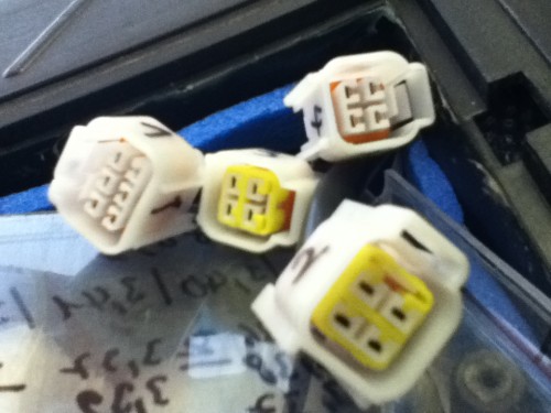

Ich habe noch keine Idee, wie ich den anschließe. Evt. gibt es Zwischenstecker, die ich einfach zwischen den Steckern vom BMS kommend und die Buchsen zu den Akkupacks stecken kann, damit ich nicht alle Leitungen auftrennen muss? Also z.B. so:
(sorry für die unscharfen Fotos :oops: )
Buchsen ("PQ-Buchsen"?)
Sicht auf die FlachKontakte
Drausicht

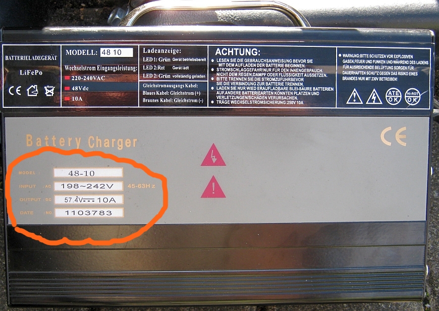

Mein ERoller-Ladegerät hat folgende "Parameter":
o.k. hier ist ja auch eine entspr. Beschreibung von STW:
viewtopic.php?p=7229#p7229
"...Ich stelle das Labornetzteil auf eine Leerlaufspannung von 3.75V ein, Stromstärke beliebig (nicht zu hoch, 1 - 5A reichen uns). Das Labornetzteil wird direkt an die zuladene Zelle angeschlossen. Die Spannung bricht sofort auf die 3.2V der Zelle ein, und der eingestellte Maximalstrom fließt. Irgendwann erreicht die Zelle die 3.75V - da das Ladegerät jetzt nicht mehr so viel Strom hineinpumpen kann, sinkt die Stromstärke immer mehr..."

Ich meinte, ob ich so mit dem Labornetzteil(Bestellung bereite ich gerade vor, wollte aber nicht mehr als 100Eur ausgeben, deswegen 5A :) ) verfahren kann.
Mein Original-Ladegerät habe ich nur zum Vergleich gezeigt, damit zu sehen ist, was dieses Ladegerät (also mit 10A?) so kann. ich werde also damit nichts anderes anstellen, als die alltägliche Ladung sonst. Die Einzelzellenladung nur mit dem labornetzteil. Wieviel Ampere sie Balancer abkönnen, weiß ich nicht, aber bei 10A vom Ladegerät dürften 5A doch nicht zuviel sein?

Buchse 1 links hat minus +4Kabel für jeweils einen Pol pro Zelle in Akkupack1. Drei restlichen Buchsen (wie heissen die und warum sind die 3 (Buchse 2-4) unterschiedlich?) sind mit jeweils 4 +Kabeln ebenso auf die 12 Pole verteilt.
Ich habe ja auch beim Messen immer nur auf die nächste Zelle gegen minus messen können. Oder mache ich etwas beim Messen falsch? Irgendwie wird doch auch das BMS die Zellen einzeln laden oder legt dieses die Spannung immer über ein gesamtes Paket?
Ich reiße ja ungerne wieder die Verkleidung ab. :cry:
