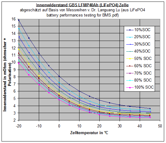

Auf der Suche nach verwertbaren Unterlagen im Netz zum temperaturbedingten Verhalten von LiFePO4 Zellen bin ich auf eine Präsentation von einem Dr. Languang Lu vom August 2011 gestoßen, die unheimlich vollgestopft ist mit sehr wertvollen Infos, was beim Laden und Entladen bei unterschiedlichen Temperaturen und Ladezuständen mit der Zellspannung und dem Innenwiderstand passiert. Das alles auf dem Hintergrund, die Randbedingungen für ein BMS zu ermitteln. Hier ist mal der Link auf die Präsentation (ein pdf) auf der Seite des Argonne National Laboratory (USA):
http://www.cse.anl.gov/us-china-worksho ... %20BMS.pdf
Scheinbar hat sich der Dr. 60 bis 70Ah Zellen vorgenommen mit einem ziemlich genial niedrigen Innenwiderstand, der sich aber ganz gewaltig erhöht unterhalb von 15°C Zelltemp. Auch interessant sind seine gemessenen Leerlaufspannungen (Open Circuit Voltage oder OCV) über Lade-/Entladezustand (da gibt es eine gewisse Hysterese dazwischen), die sich aber erst nach bis zu 4h Standzeit einstellen. Auch er kommt zu dem Schluss, dass die Leerlaufspannung nur am oberen und unteren Ende des Ladzustandes zuverlässige Rückschlüsse auf selbigen gibt.
Ich bin gerade am Durchackern, analysieren und reverse engineering dieser sehr gehaltvollen Präsentation, um hoffentlich dadruch endlich meinen immensen Ladeschwierigkeiten bei Batterietemp. kleiner 15°C auf die Spur zu kommen. Vielleicht hilft sie anderen hier ja auch weiter, insbesonders wenn chinesisch-imperfektes Englisch keine große Hürde ist.

Aber mein Hauptproblem, fast von Anfang an, ist ja das Laden. Und da finde ich die Messergebnisse des Herrn Professor schon sehr aufschlussreich. Mein BMS habe ich zunehmend weniger im Verdacht, da ich beobachtet habe, dass die Batteriespannung bei Zelltemp. um +5°C beim Laden sehr schnell jenseits von 82V steigt. Das heißt die ganze hardware um die Batterie rum (Ladegerät und BMS) tut was sie soll, aber die Batterie selbst sorgt durch den stark erhöhten Innenwiderstand dafür, dass das Ladegerät auch bei 50% Entladung eine wesentlich höhere Differenzspannung zur Batterie aufbauen muss, um 10A Ladestrom zustande zu bringen, und auch das BMS könnte dann wegen lokalem überschreiten von 3,7V verfrüht das Laden abschalten. Aber lass mich noch ein bisschen knobeln mithilfe des Professors Präsentation, dann kommen wir diesem Phänomen sicher näher. Hilfreicher wäre in diesem Fall ein Ladegerät, dass Zelltemp.-abhängig unter 15°C den Zielladestrom beginnt abzusenken...

Die Präsentation beschreibt, wissenschaftlich fundiert, die Beobachtungen, die wir mit unseren Zellen bei diversen Temperaturen gemacht haben, bzw. bestätigt diese. Insbesondere die Vermutung, dass der Innenwiderstand recht kräftig bei fallenden Temperaturen ansteigt, wird bestätigt. Mit dann allen negativen Konsequenzen für Ladeverlauf bzw. Entladeverhalten.
Vielleicht zieht ja mal (endlich) ein BMS-Hersteller die Konsequenzen daraus und entwickelt (endlich) mal ein temperatursensitives BMS. Als Konsequenz bis dahin empfiehlt sich in der Tat die Verwendung eines schwächeren Ladegerätes, das mit erheblich weniger Ladestrom unseren Schätzchen auf die Pelle rückt.

Den einzigen Effekt, der m.E. nicht beim Dr. herausgearbeitet wurde, ist die Frage des Innenwiderstandes beim Laden statt Entladen (falls ich da nicht irgendwas übersehen habe in der Studie). Auch wenn es auf den ersten Blick als nicht wahrscheinlich erscheint, so könnte trotzdem die Chemie dazu führen, dass der Innenwiderstand beim Ladevorgang ein anderer ist als beim Entladen. Und damit wären wieder einige Effekte erklärbar. Das ist aber nur graue Theorie, entweder müßte das jemand mit geeignetem Equipment nachweisen oder zumindest anhand der Chemie theoretisch belegen müssen.

Ich merke schon, wir sind auf derselben Wellenlänge
Denn genau dieser Gedanke an Innenwiderstand beim Laden treibt mich auch noch um. Wobei ich das derletzt versucht habe, nachzuvollziehen, was aber dank derzeit nur im Controllerkreis eingeschleiftem Shunt nur rudimentär mit angenommenen Ladeströmen gelingt. Aber aufgrund dem Spannungssprung Leerlauf-10A (ca...) Laden bin ich schon auf ähnliche Widerstandswerte wie beim Entladen gestoßen. Aber wie gesagt, ein richter Nachweise war das noch nicht... Dazu müsste schon der Shunt wieder am Minuspol der Batterie sitzen und meinem CA somit die ganze Wahrheit kundtun. Wobei, das war ja Anfangs so, vielleicht kann ich eine meiner ersten Ladeaufzeichnungen dahingehend nochmals auswerten.
