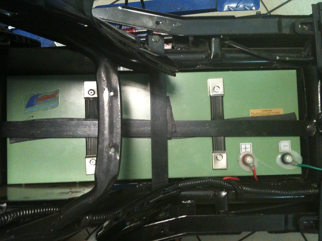

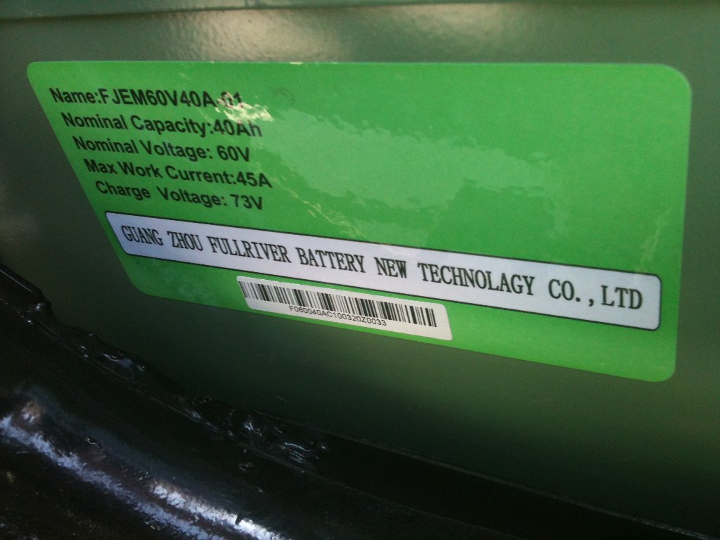

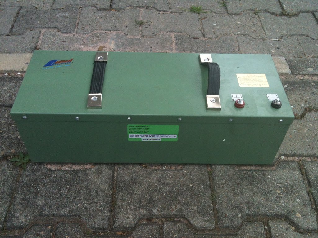

Also Tütenakkus sind angekommen.
Viele Mitglieder haben sich sicherlich gewundert warum dieses Thema stockt. Aber gut Ding hat lange Beine.
Bei einer Testfahrt mit einem Lithium-Roller war nach 15 km Fahrstrecke Ende. Gegen 22 Uhr auf der Bundesstrasse ohne Schub und Licht.
Urplötzlich und ohne Warnung.
Ja, ich weiß, jetzt mach ich wieder einen Hersteller schlecht. Aber der nachfolgende LKW hätte mein Bremslicht nicht mehr sehen können.
Er war pötzlich ohne Spannung. Nur noch Ausrollen und nach Rechts war noch übrig in der Wahl.
Aber es war kein Fahrzeug zu diesem Zeitpunkt dicht hinter mir. Phuuuhhhhhh........... :evil:
Eine Gefahrebsituation der letzten Wahl. Gleichzusetzen mit einem Bruch des Drehgriffes.
Also meinen gelben Engel angerufen und mich bei den anderen Engeln bedankt.
Daraufhin wurde der Roller zerlegt und näher begutachtet. Keine Spannung irgendwo! :evil: :evil: :evil:
Sogar am Plus-Pol des Akkus keine Spannung. :evil:
Unter Mithilfe eines Stammmitgliedes des Forums wurde die Vorgehensweise der Ursachenforschung vorangetrieben. Ohne dessen Mithilfe und Fachwissen
hätte ich die "Büchse der Pandora" nie und nimmer ausgebaut.
In einem Litium-Elektroroller können auch Tüttenakkus sein. Ob das jetzt schlecht ist kann ich noch nicht sagen. Der Akku selbst ist noch in der Klinik, aber
nicht mehr auf der Intensiv-Station (Tonne).
Er ist auf dem Weg der Besserung und bekommt gleich die nötigen Anschlüsse und Monitoring. Diese Klinik ist bekannt im Modellbau und jetzt auch bei den
Elektrorollern. Tütenakkus sind ja auch in Handys und Tablets und Co. warum dann nicht im Elektroroller?
Das Prob hier ist mal wieder das eingebaute BMS des Rollers bzw. des Akkus. Es ist einfach zu schwach. :evil:
Hier haben wir sie wieder, die chinesische Qualität und den Kostendruck der Produktion. Die Idee ist gut, die Ausführung bedarf noch einige Überlegungen.
Ich habe bewusst keinen Rollerhersteller dabei genannt, denn viele oder alle Hersteller werden folgen. Die Produktion der Tüten wird sicherlich günstiger sein
als herkömmliche Zellen. Welche Chemie jetzt dahinter steht oder welcher Innenwiderstand ist fraglich.
Vielleicht bringt der Langzeittest mehr Aussagen im Alltagsgebrauch. Die Ergebnisse werden in der Produktion bestimmt einfliessen. :ugeek:
Lithium-Roller günstig oder nicht: Ohne fundamentierte Aussage über Akkus und BMS ist Vorsicht angesagt. :evil:
Gerade bei ungewöhnlichen Werten wie 30AH oder so.

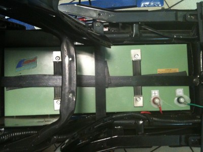

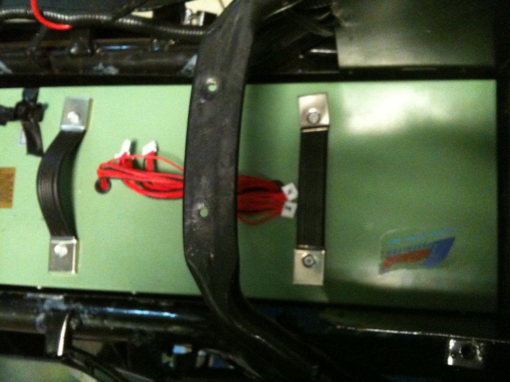

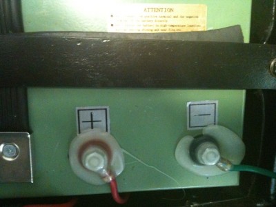

eingebaute Büchse der Pandora
Anschluss Büchse der Pandora
Beschriftung Büchse der Pandora
Ausgebaute Bchse der Pandora

Bin ich neugierig oder was?
Auf alle Fälle nicht lebensmüde.
Nicht umsonst habe ich ihr diesen biblischenNamen gegeben.
Der Inhalt des Bösen und Ungewissen. :evil:
Auf bekommt man sie bestimmt, aber dann wieder zu? Dafür gibt es ja die Fachleute. :lol:
rollmops
Beiträge: 1041
Registriert: Fr 4. Sep 2009, 20:22
Roller: Brammo Enertia 03/22 verkauft
PLZ: 41372
Wohnort: Niederkrüchten
Re: Fullriver LiFePo4 60V 40AH
Beitrag von rollmops »
Hi @Joehannes
Tja - die ständige Bastelei gehört bei unseren Mobilen irgendwie dazu :cry:
Die grüne Büchse finde ich trotzdem recht interessant. Ich wäre allerdings zu neugierig und hätte das Ding schon aufgeschraubt (nach Rückfrage ob dann kein Garantieverlust entsteht).
Entweder sind da die Cell Typen 130125155Fe oder die 130160160Fe drin :?:
Welches BMS ist drin (oder gar keins)?
Die Tüten haben ja ähnliche Daten wie die "guten" von A123 ;)
Zwei Fragen wären da doch noch.
Wie schwer ist die ganze Kiste :?:
Was kostet der komplette Akkupack?
Viel Erfolg bei der Reklamation und schnelle Abwicklung :|

Man soll ja das Fell des Bären nicht verteilen bevor er erlegt wurde.
Ich werde also eine vernünftige Probefahrt mit dem Roller machen und dann berichten.

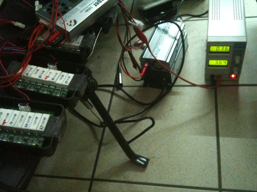

Da ich Privatversicherter bin habe ich ja Chefarztwahl. Bei dem Chefarzt habe ich Heute den Akku abgeholt.
Anschlüsse für..........
Wenn das dann geklappt hat werde ich die Klinik nennen. :)
Beiträge: 19302
Joehannes hat geschrieben:Anschlüsse für..........
Das sieht mir sehr nach etwas aus, das nach BMS schreit :D
Joehannes
Beiträge: 3419
PLZ: 9645
Wohnort: Oberfranken
Beitrag von Joehannes »
@MEroller
Ich bin doch kein Freund für BMS und in der Büchse der Pandora ist ja bereits ein Schwaches enthalten.
Einen Unterspannschutz brauche ich nicht wirklich. Hier reicht mein Fahrprofil. Als Sicherheit kommt
ein, ja nur ein Lipoblitzer an die schwächste Zelle. Die muss ich noch filtern. Dazu benutze ich den
Monitoring.
Den Überspannschutz erledigt der neue Lader mit Hilfe der Balancer, ja Balancer, kein unnötiges BMS. :lol:
Jetzt muss nur noch der Fullriver seinen wirklichen Job machen. Vierzig Tütenzellen mit 20 AH.
Ein preislicher Wahnsinn. Eine Tüte der A123 würden ca. 49€ kosten. Das ist aber eine andere Liga.
Aber es ist machbar und vielleicht auch bezahlbar............
Wir werden sehen was diese Tüten können und wie man sie pflegt.
