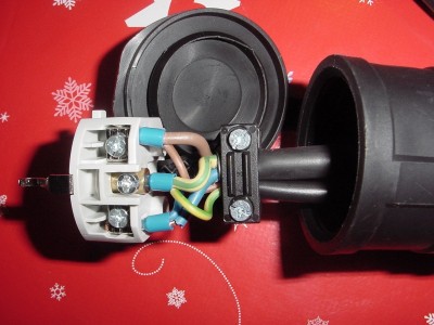

Jetzt ist das "Y"-Kabel fertig. Hier die IP44-Kupplung (für das Ladekabel), die als Y-Stück dient: Um den Kabelaustritt hinten nicht zu überlasten, habe ich das kurze Verbindungsstück zur zweiten Kupplung "nur noch " mit 0,75mm² Kabel gemacht. Das 1,5er vom Gummikabel und das dünne 0,75 passten sehr gut zusammen in 2,5mm² Aderendhülsen, die dann an den Kupplungskontakten Verschraubt sind. Das blaue Gummikabel habe ich ein klein wenig zu viel abisoliert, das ist aus meiner Sicht der größte Fauxpas bei dieser Aktion.
Das andere Problem war relativ leicht zu beheben: IP44 Schuko-Stecksysteme haben offensichtlich außen rum einen zusätzlichen Rand mit Nut in der Kupplung und eine umlaufende Rippe im Stecker, die ineinanderrasten beim einstecken, um die Sache gegen Feuchtigkeitseintritt zu wappnen. Das macht aber eine IP44 Kupplung auch wesentlich tiefer, so dass ich bei der Wiedereingliederung ins Helmfach feststellen musste, dass der Energy Logger mit seinem kurzen, "normalen" Schukostecker nach dem Einstecken in die IP44 Kupplung sofort von dieser wieder ausgespuckt wurde

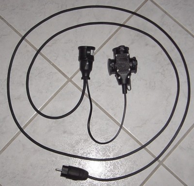

Praktischerweise hatte ich aus einem früheren Anlauf, die zwei Zeitschaltuhren kompakter ans Netz anzuschließen, eine Kopp 3-fach NICHT-IP44-Kupplung übrig, die jetzt am 0,75mm² Ende dran ist und die den Energy Logger der Heizung vollständig aufnimmt. Hier das ganze Kabel, wie es jetzt aussieht: Die Ladezeitschaltuhr passt mit ihrem IP-44 Stecker perfekt ins "Y"-Stück

Irgendwie ist das Blaue total aus dem Ruder gelaufen, ich habe das zu lange Litzenende tatsächlich einiges weiter reingesteckt, das sieht man auch jenseits der Klemmschraube rausgucken aus der Endhülse. Nicht schön, nicht schön... Note 4- mindestens
Andererseits, dies ist die einzige blanke Stelle in dem Stecker, zumindest kabelseitig, und drumrum ist viel Luft und dann Kunststoff. Von daher sollte keine unbotmäßige Gefahr von diesem blanken Stück ausgehen. Aber eine 4- ist's trotzdem
