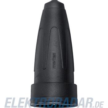

Jetzt habe ich noch eine kleine Frage für professionelle Elektriker.
Meine Zweifachsteckdose ist starr, was die Stellung und Lage der zwei Zeitschaltuhren im jetzt volleren Helmfach doch sehr unvorteilhaft macht:
Daher die Frage: wie macht man eine professionelle Y-Gabelung, an deren zwei Enden ich zwei separate Schuko-Kupplungen anbringen könnte? Sie muss nicht unbedingt IP-irgendwas-tauglich sein, da im Helmfach beheimatet, aber es würde auch nichts schaden, wenn ein bisschen Feuchtigkeit der Y-Verbindung nichts anhaben kann. Das Kabel an sich ist ein gummiummanteltes
PECSO MN IEMMEQU < HAR > H05RR-F 3G1,5 CE 11
Kabel. Leider weiß ich nicht mehr, wie die korrekte Elektrikerbezeichnung war, auf jeden Fall ist es freiland- und minustemperatutauglich.
Um praxistaugliche Tips wäre ich sehr dankbar, würde es die Nutzbarkeit des noch verbleibenden Helmfachraumes doch um einiges verbessern :D

H05RR nannte sich mal leichte Gummiaderleitung, (für geringe mechanische Belastung)
Dein Y kannst du aus einer Gummisschuckostecker bauen, da sollten zwei Leitungen problemlos rein passen, auch das anschließen von zwei Leitungen sollte kein problem sein, bei dem hier vor mir liegenden Stecker der Firma Merten sind Schlitzschrauben mit großen Kopf drin, da kannst du mit etwas geschick rechts und links vom Gewinde je eine Leitung drunter legen. Anbei der Link zum Stecker http://www.elektroradar.de/Schalterprog ... 3godKEsA1A

was Du brauchst sind 2 Kupplungen. Y-Kabel ist eine unnötige Schwachstelle, schließe Dein Kabel vom Haus an einer Kupplung an und gehe von da aus zur zweiten Kupplung.
http://www.elektroradar.de/Schalterprog ... 8361_0.htm

Von diesem sollten trotzdem zwei Leitungen in einen Stecker passen, dann hast du hinterher zwei Kupplungen und kannst es ins Helmfach besser reinlegen.

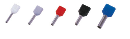

Die Stecker lassen sich locker mit 2,5mm² anschließen, somit kannst du mit einer Doppeladerendhülse (2x1mm²) problemlos in den Stecker und hast deine Leitungen und Kupplungen dann sicher angeschlossen.
Ob das mit den 2x1,5mm² Doppeladerendhülsen klappt kann ich ja morgen mal schauen, habe ich bislang noch nicht probiert.

Also das mit den Aderendhülsen muss ich noch zu 100% verstehen: Die Idee ist, dass man die abisolierten Litzenenden z.B. zweier Kabel (bei der Zwillingsauführung) miteinander verdrillt , in die Hülse reinsteckt und dort drin dann verpresst oder vercrimpt? Und dieses vercrimpte Röhrchen klemmt man dann mit der Schraube des jeweiligen Kupplungs-/Steckerpols am Pol fest?
Anstatt die Litzen selbst dort einzuklemmen und womöglich einzelne Drähte damit abzukappen?
Sorry für die blöde Fragerei, bin eben mehr Maschinenbauer als Elektrofachmann :D

Es gibt 2 Möglichkeiten Litze festzuklemmen.
1. Die Adernenden mit einem Lötkolben verzinnen. Wenn kein Lötkolben in Reichweite ist
2. Adernhülsen auf die unverdrillten Litzenenden stecken.
Wenn man das nicht macht quetschen sich einzelne Adern an der Klemmschraube vorbei und der Querschnitt verringert sich dadurch entsprechend.
Die Adernhülse mit der Litze wird durch die Klemmschraube verpresst.

oh,oh,
Kabelenden besser nicht verzinnen. Verzinnte Kabelenden setzen sich mit der Zeit, wird locker und es kommt zu einer Schmorstelle. Immer Aderendhülsen und Zange verwenden. Es gibt Aderendhülsen mit doppeltem Bund sieht dann so aus.
Bei Gummisteckern werden die Kabel mit einer Schraube und einer Wippe befestigt, d. h. Du kannst auf einen Pol ein Kabel oder auch zwei Kabel legen. Wenn man den Gummistecker oder auch die Gummikupplung auseinander geschraubt vor sich liegen hat, sieht man es.
