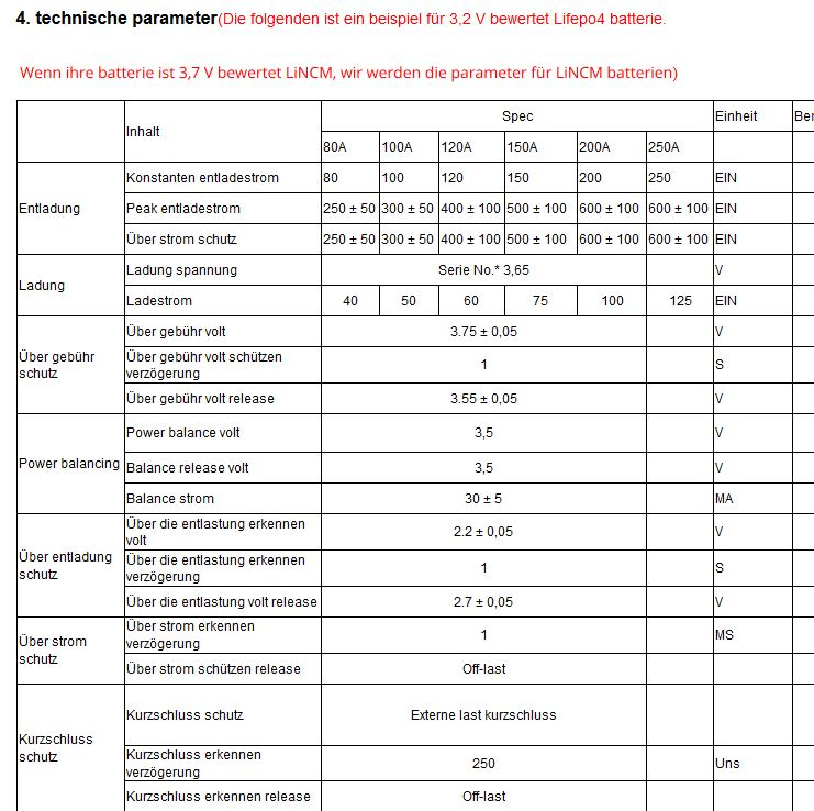

ja das müsste man mal im Auge behalten beim Laden, im moment hat das BMS abgeschaltet wegen unterspannung da scheint schonmal zu gehen.
Akku hat noch 52 Volt leerlauf im Moment.
Die China BMS sind doch alle fast gleich vom Aufbau her, halt diese nicht programmierbar. Werde sehen wie die eingestellt sind.
Ich habe das gleiche BMS mit 4S für eine kleines Testpaket bestellt (ich hatte noch Zellen über)hier kann man das mal ausprobieren als Referenz wie die BMS arbeiten.

Den Daten nach sollte es das tun.

Bezüglich Zellenüberspannungsabschaltung haben Gluebert und ich beim Delegreen / Daly electronic BMS leider schlechte Erfahrung gemacht.

Gluehberts und mein BMS stammen aus 2019. Würde eine Zelle 4 bis 5V abbekommen, wäre sie wohl kaputt. Große Hersteller wie Deligreen / Daly Electronic sollte so etwas nicht passieren. Also, beim ersten Vollladen die höchste Zelle ab 3,45V im Auge behalten. Ich denke dein LiFePo4 LG lädt bis 16 * 3,65V = 58,4V. Mit dem Leistungsschalter im dicken schwarzen Kabel zum Batterie Minus und Controller Minus hast du alles richtig gemacht. Sollte bei fast leerer Batterie beim Beschleunigen eine Zelle unter 2,5V kommen, sperrt das BMS und muß ressettet werden - also Leitungsschutzschalter einmal AUS und wieder AN.
