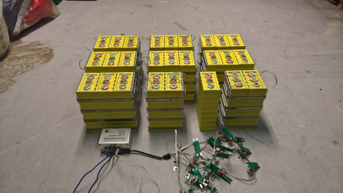

- Alf
- Beiträge: 1311
- PLZ: 53721
- Wohnort: Siegburg
Re: LiFePo Winston neu - Innenwiderstand zu hoch?
Mein BMS sah so aus:
Bei Zelle 11 ist mir mal ein Malheur passiert, und Zelle 10 war später defekt, auf null Volt, und mußte gewechselt werden.
