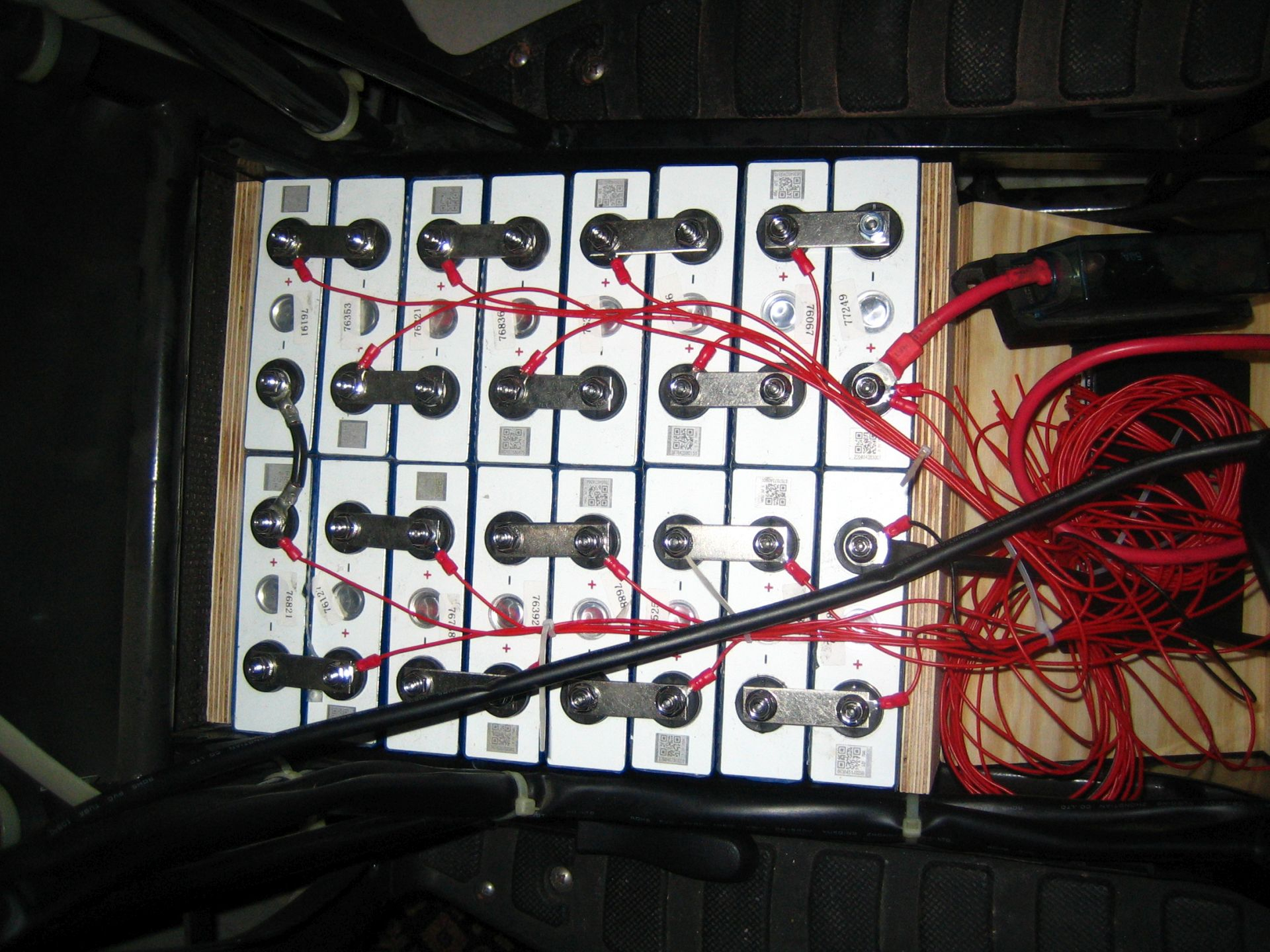

Meine 105Ah Zellen wiegen 2kg/Stück. Die blanke Zelle ist ja mit dünner PVC Folie überzogen. Es gibt Spannungspotential zwischen dem Gehäuse und dem Minuspol sowie dem Gehäuse und dem Pluspol. Also, die Zellen gut gegeneinander isolieren. Ich vermute, dass der Hersteller meiner Zellen EVE ist mit M4 Gewindelöchern und eingeschraubten studs (Gewindebolzen) M4 auf M6. Die busbars (Verbinder) und Muttern liegen der Sendung bei.

Wäre für mich nicht akzeptabel. Maximal tolerierbar wären 1-2mm bei den Flanken.[attachment=0]IMG_98421.jpg Auf dem schrägen Brett ist eine 50A ANL-Sicherung (E-Max Standard) und das Jikong BMS (für 24S). Gleichzeitig verspannt das schräge Brett die Zellen zwischen den beiden Sperrholzbrettern.

Einen schönen Aufbau hat Du da (und vor allem so viel Platz
)! So komfortabel werde ich die Zellen nicht einbauen können, da muss ich mehr improvisieren.

Mal was ganz anderes in der Zwischenzeit: wo bekommt man brauchbare Kabelschuhe (isolierte rot, blau, gelb und Rohrkabelschuhe 10mm²)? Taugen diese Riesensets etwas (überzeugen mich ja nicht so)? Peter51, Welchen Querschnitt hat das gecrimpte schwarze Kabel ganz links in Deinem Bild?
- Beiträge: 6516
Re: Energiedichte von 205Wh/kg plausibel oder fake?
10mm². Kabelschuhe mit 6mm Loch für 0,5 bis 1,5mm² gibt es bei ebay. Völkner ginge auch.
