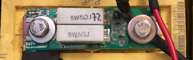

Jede Zelle hat ja solch einen Print, die genaue Funktion ist mir zwar noch schleierhaft, aber mir ist aufgefallen dass bei die meisten davon eine rote LED leuchtet, nachdem das Ladegerät abschaltet.
Die Zellen bei denen rote LED leuchtet haben eine Spannung von ca. 3.5V, die Zellen ohne rote LED haben von 2.2V bis zu 4.6V… ziemlich random…. Aufgefallen ist mir auch, dass die erste und letzte Zelle in der Schaltung immer fast leer waren... auch nachdem ich die Zellen mit zwei anderen ausgetauscht habe.. ( warum auch immer )
Jetzt habe ich mir mal so Zellenprint’s angeschaut und gelesen, dass man die nicht gemischt betreiben soll, sondern immer nur die gleichen Bauteile auf allen Zellen haben soll. Das würde für mich heissen: 19 neue Print’s besorgen.
Hier ein Foto eines bestehenden Print:
Vorgeschlagen werden mir diese neuen Prints:

Die "Zellprints" sind Balancer, welche eigentlich ein Überladen der Zellen verhindern sollten. Überladen heißt bei den Thunderskies etwa >3,7V
Und Du hast welche mit 4,6V
Die dürften hinüber sein...
Die neuen Balancer sollten laut Beschreibung bei > 3,6V schon auf Durchzug schalten (entladen dann die Zelle mit 100mA, genannt "Schleifenstrom"). Schlecht an den neuen Balancern ist die grüne LED, die angeblich dauerhaft leuchtet, wenn die angeschlossen Zellspannung (oder Labornetzgerät zum Testen) "in Ordnung" ist, sprich jede Zelle wird davon entladen. Wenn über 3,6V anliegt (Polung beachten!) MUSS eine rote LED leuchten und es sollte ein Strom von etwa 100mA durch die Platine fließen. Wenn das alles nicht der Fall ist ist die Platine nicht in Ordnung!
Und Du solltest vor der Inbetriebnahme die Zellen einzeln vollladen, z.B. mit einem Modellbaulader. Du solltest definitv etwas kontrollierter an die Sache rangehen als bisher, dass ist relativ klar!
