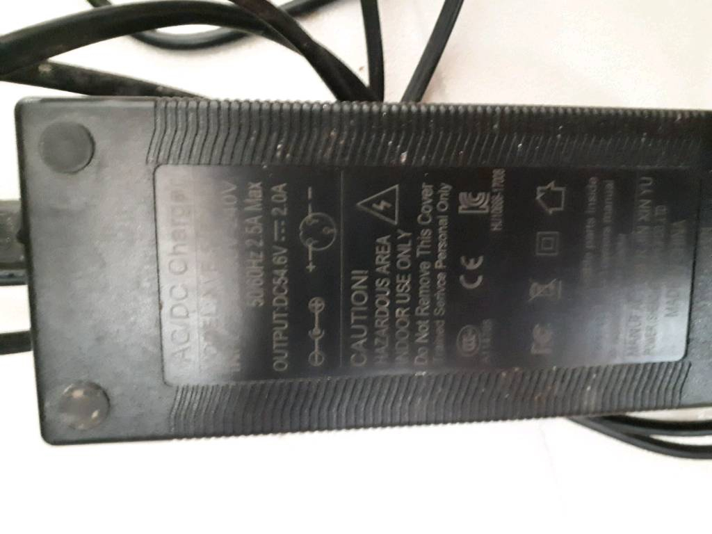

Das Ladegerät hat Output 54,6 V und 2A.

Das fotografierte Ladegerät (ist es zum Akku gehörig?) ist aber für einen 13s Li-Ion-Akku mit 46,8 V Nennspannung. Falls hier ein 13s Li-Ion mit etwas anderem bis 60 Volt geladen wurde, wäre das richtig übel für die Zellen.
