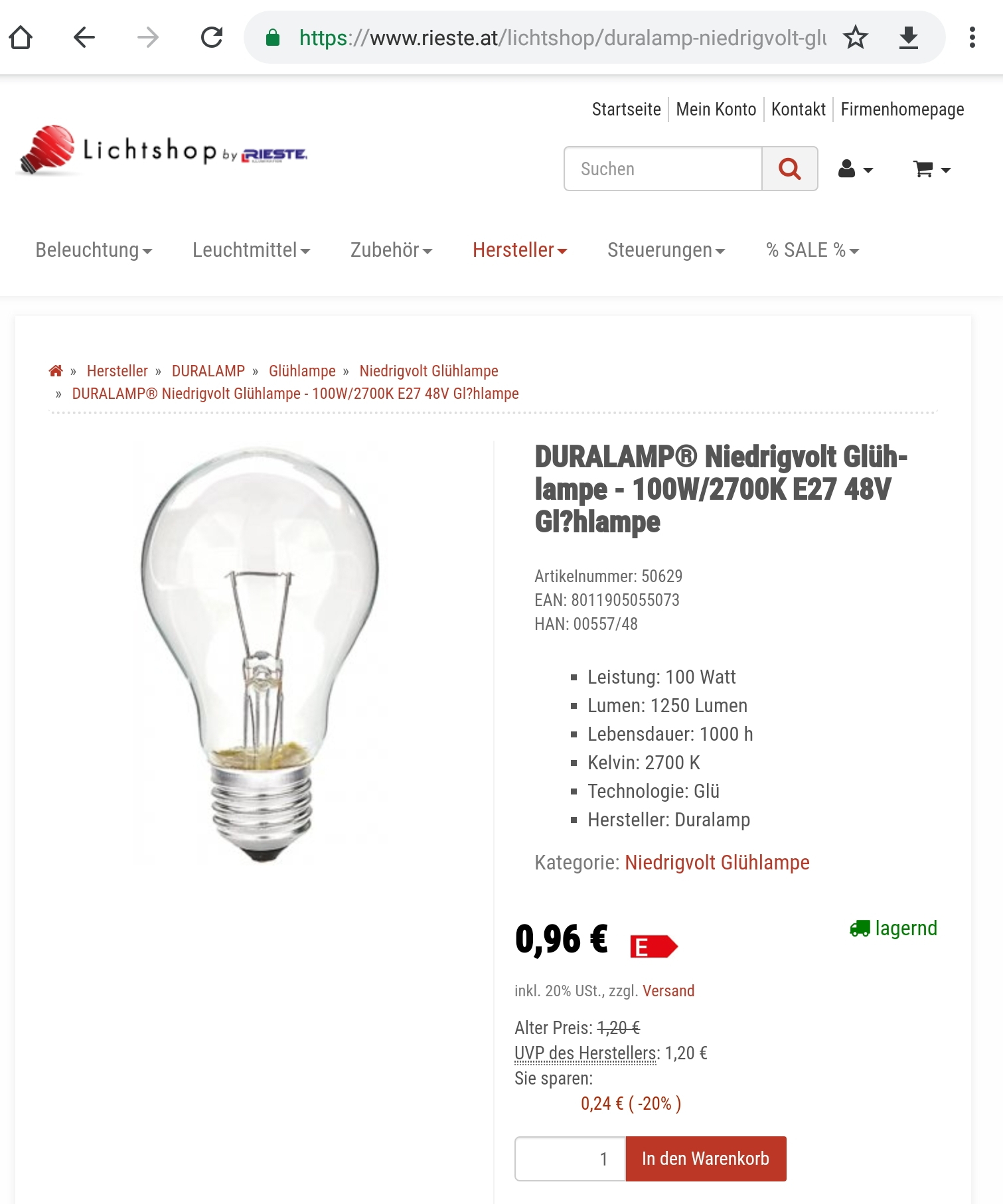

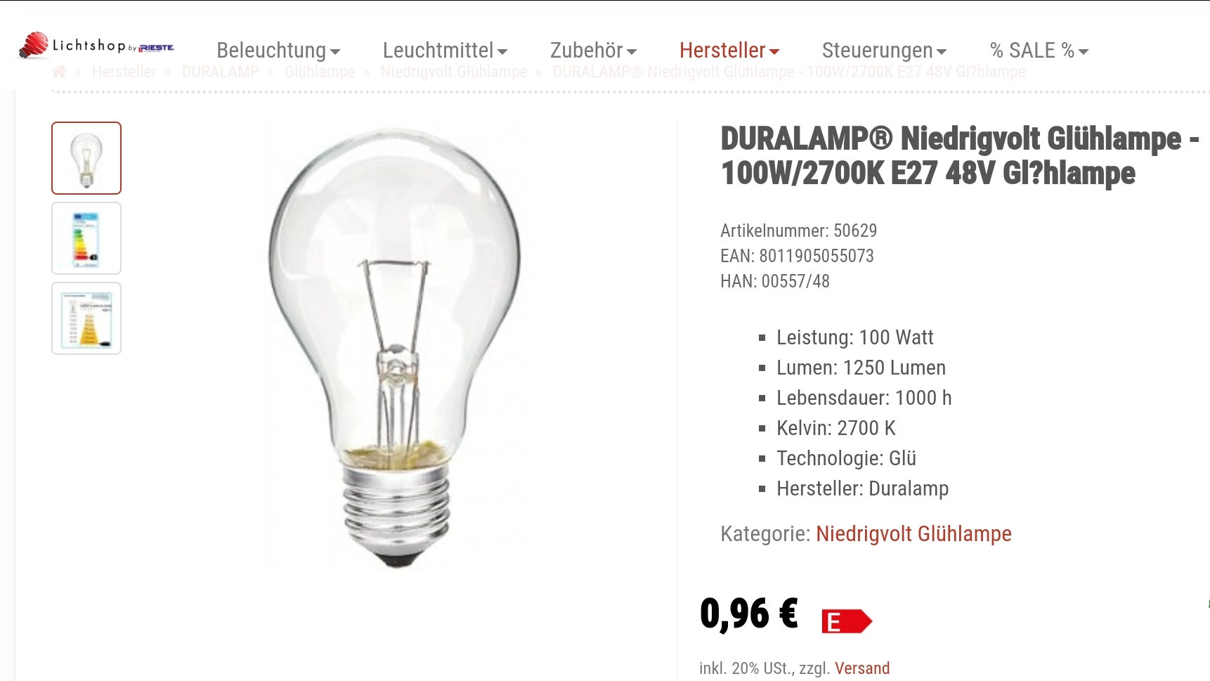

Ich hatte noch ein paar Glühbirnen mit 60V 10W rumliegen.
Eine Glühbirne mit 48V kostet nicht die Welt.
