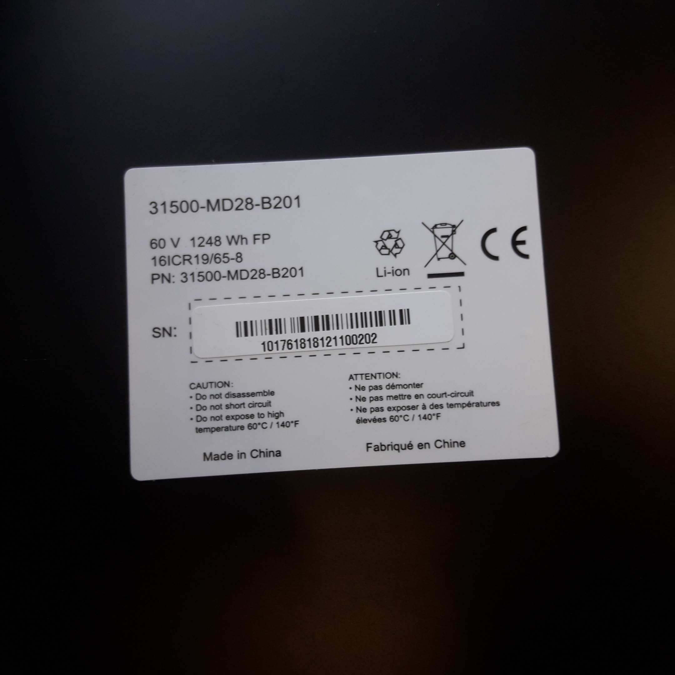

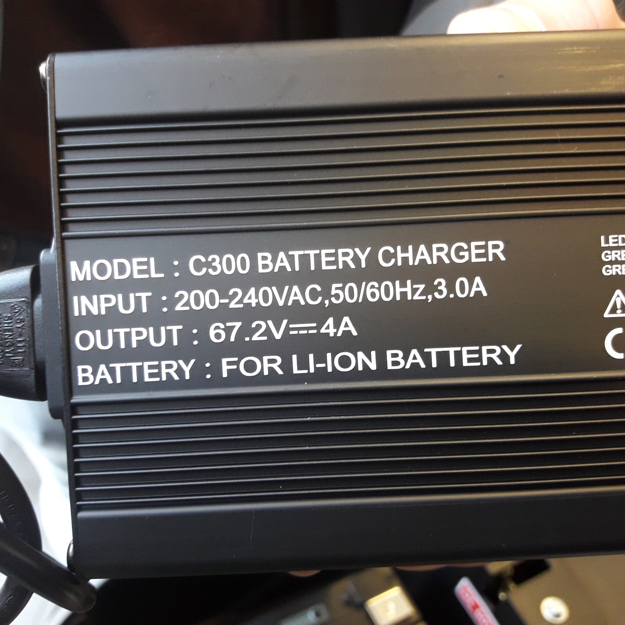

Welche Zellen sind in dem Liion Akku ( 60 V 20 Ah )? Welches BMS ist verbaut? Taugt das Ladegerät das, was es angibt zu können?
Auch eine Mail an ATU brachte keinen Erfolg. Kann mit evtl. jemand von Euch anhand der Fotos weiter helfen ??? Zumindest vielleicht eine Richtung geben , in der ich recherchieren könnte ? Google ist da genau so schlau wie der ATU Mitarbeiter.

Ladegerät scheint mit 4A akzeptabel zu sein - wohl ohne PFC. PFC steht für Power Factor Correction und bedeutet Leistungsfaktor-Korrektur. Die Leistungsfaktor Korrektur wird eingesetzt, um die Nachteile von Schaltnetzteilen auszugleichen.
Eingang 230V * 3A = 690VA. Ausgang 67,2V * 4A = 269W. Ist halt China-Standard.
Im Akku werden 18650 China Zellen verbaut sein. Also keine Marken Zellen von LG, Pannasonic oder Samsung. Fang heute an zu sparen, damit du dir in 2 Jahren einen neuen Akku kaufen kannst.

Die aufgenommene Scheinleistung sollte nicht wesentlich größer sein als die abgegebene Wirkleistung. Das LG scheint mir aber noch akzeptabel.

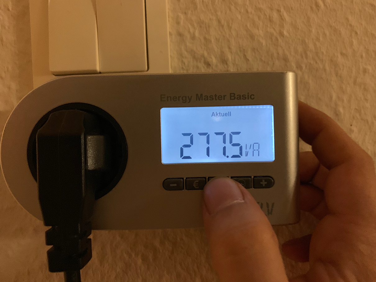

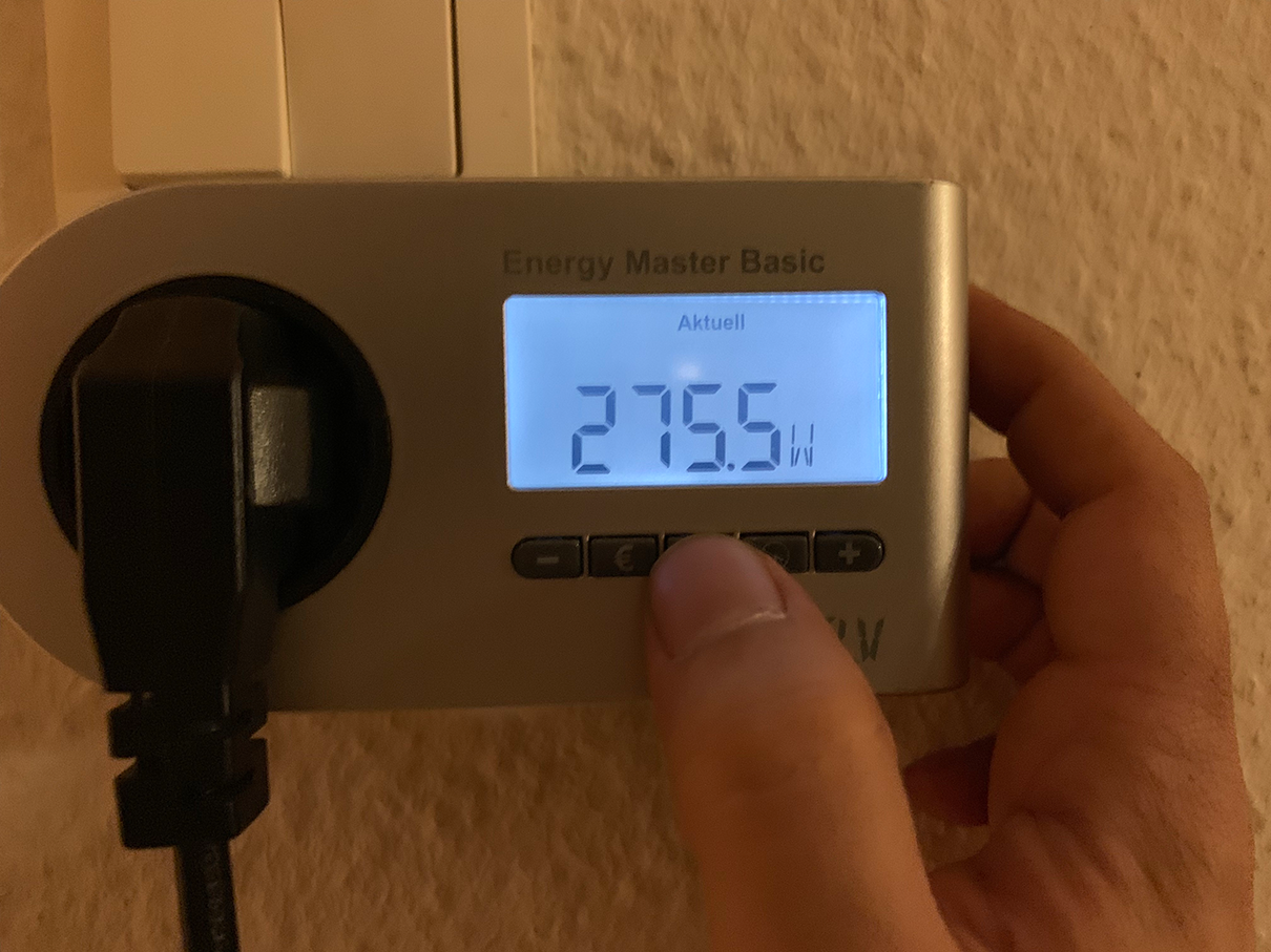

Ganz so ist es zum Glück nicht. Die Angabe von 3 A auf der Primärseite bezieht sich in der Regel nicht auf die durchschnittliche, sondern die maximale (sich wiederholende) Stromaufnahme. Das hat nicht zwangsläufig mit der Blindleistung zu tun. Ein unkompliziertes Beispiel: Stellen wir uns einen ohmschen Verbraucher, sagen wir eine 230-W-Glühlampe hinter einem idealen Phasenabschnittdimmer (ohne EMV-Filter, Schaltverlusten o.ä.) vor, dann hat der Dimmer auf der Primärseite die Angabe "230 V - 1,4 A", was selbst bei 100 % ED aber nur 230 VA entspräche. Reduzieren wir die ED des Dimmers auf 75 oder sogar 50 %, ändert sich an der maximalen Stromaufnahme nichts (weil die Amplitude ja weiterhin in jedem Zyklus erreicht wird), wohl aber an der durchschnittlichen Stromaufnahme (0,75 oder 0,5 A respektive) und die Eingangsleistung läge bei 173 bzw. 115 VA und entspräche jeweils der Ausgangsleitung in W.
Einen Wirkleistungsfaktor < 0,5 haben selbst billigste China-Lader nicht. Jedenfalls nicht unter Nennlast.

1. Nun, auf dem Typenschild sind ja die Nennbetriebsdaten aufgedruckt. Aus der aufgenommen Scheinleistung S und der abgegebenen Wirkleistung P läßt sich die aufgenomme Blindleistung Q leicht berechnen:
S = Wurzel aus ( P² + Q²) umgestellt Q = Wurzel aus (S² - P²) = 635VAr cos phi = P/S = 269W/690VA = 0,39

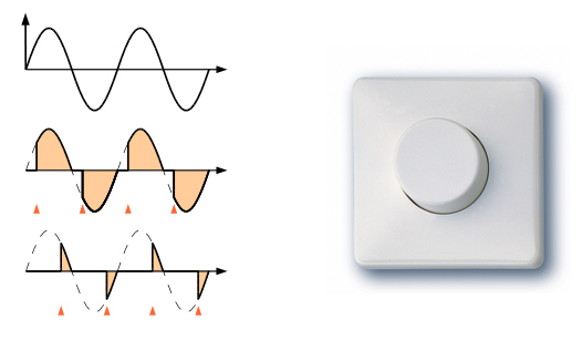

2. Lichtdimmer Hier haben wir es mit Phasenanschnitt zu tun = nichtsinusförmiger Strom, der sich nach Herrn Fourie zerlegen läßt. Der cos phi gibt nur das Verhältnis P/S der Grundwelle an. Zieht man die Harmonischen mit ein (Oberschwingungsblindleistung) ist lambda phi zu ständig. Aber das spränge den Rahmen des Forums.

2. Das Dimmer-Beispiel sollte zeigen, dass es (obwohl es keine Phasenverschiebung und keine Blindleistung gibt, die zurück in's Netz gespeist wird) keinen Sinn macht, die maximale Stromaufnahme zur Berechnung der durchschnittlichen Leistung heranzuziehen.
Für den Phasenanschnittsdimmer findest Du in der Wikipedia ein entsprechendes Beispiel. Obwohl (nach meinem Beispiel) 1,4 A aufgedruckt wären, kommt man zu dem Schluss, dass für den Dimmer S = P und nicht etwa S = 230 V * 1,4 A = 322 VA gilt. Genauso ist es, für den Fall dass das besser vorstellbar ist, wenn der Dimmer nicht die Phasen an- oder abschneiden würde, sondern nur jede zweite, dritte oder vierte Vollwelle eingeschaltet wäre...

Woher kommt denn das Gerücht das nur jede 3. oder 4. Halbwelle an- oder abgeschnitten wird, oder sollte es heißen nur jede 3. oder 4.Vollwelle abgeschaltet wird?
Das ist blanker Quatsch. Wir funken mit unseren Handys mit mindestens 2,4GHz, und unser Netz stellt 50Hz zur Verfügung.
Wieso sollte die Spannung mit dieser kleinen Frequenz nicht regelbar sein?
Richtig ist, das die komplette Spannung, und damit die volle Leistung nicht erreicht wird. Die Blindströme kommen von kapazitiven und induktiven Lasten. Diese lassen sich nicht vermeiden. Denn rein ohmsche Lasten gibt es eigentlich gar nicht mehr. Selbst Elektroherde werden elektronisch gesteuert.
