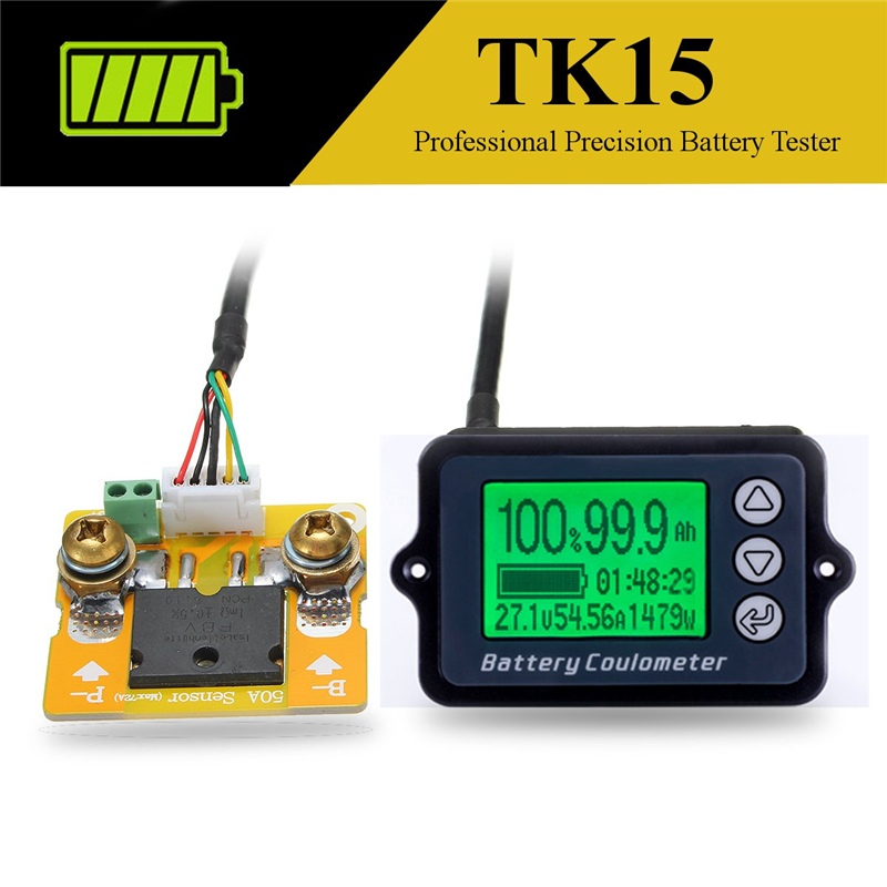

da kennst du das Coulometer noch nicht.

@Harry: Ich glaube, so ein Coulometer werde ich mir auch mal gönnen. Da ist ja wirklich alles dran, was man sich an Infos wünscht. Danke nochmal für den Tipp!

Das Gute bei dem Coulometer ist, dass die Restkapazität sogar wieder steigt wenn es stark bergab geht und die Rekuperation arbeitet. Den höchsten Wert, den ich bisher abgelesen habe, waren 15A, die in den Akku flossen.
Die untere Zeile auf dem Messinstrument ist leider etwas klein ausgefallen und nur für gute Augen ablesbar.
Die Restfahrzeit bei aktueller Leistung hätten die Entwickler sich sparen können und dafür die untere Zeile entzerren.
Für den Preis aber eine absolute Kaufempfehlung.

Danke für den Link, Harry!
Ist ja echt ein Schnäppchen für das kleine Geld. Werde mich wahrscheinlich im Winter mal damit befassen. Momentan warten noch so viele andere Projekte auf Fertigstellung. Aber Lieferzeit aus China sind ja auch ein paar Wochen. Müsste die dann vermutlich auch direkt am/im Akku montieren, da wir unsere nach der Fahrt zum Laden mit ins Haus nehmen, oder? Lenkermontage des Displays wäre dann wohl nicht drin, aber das macht nichts. Hauptsache man hat überhaupt eine Informationsquelle.
