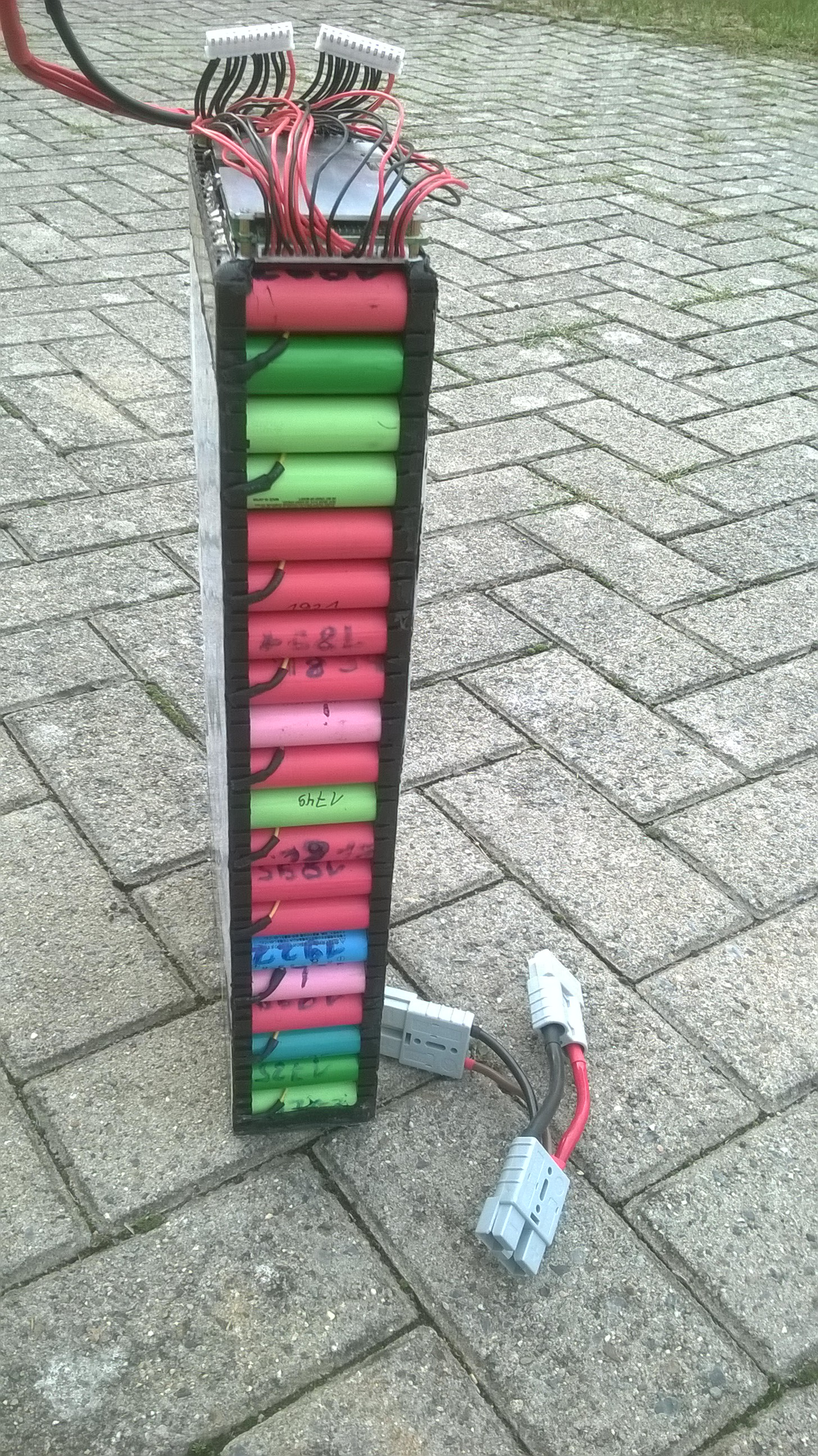

Das zweite Batteriefach muss irgendwie gefüllt werden ... Der Originalakku hat 74V/20Ah
.......für weitere 1480Wh knapp 800€?

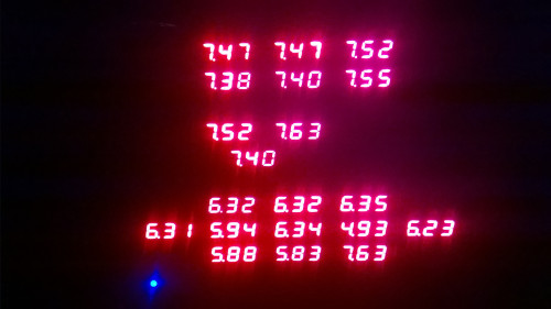

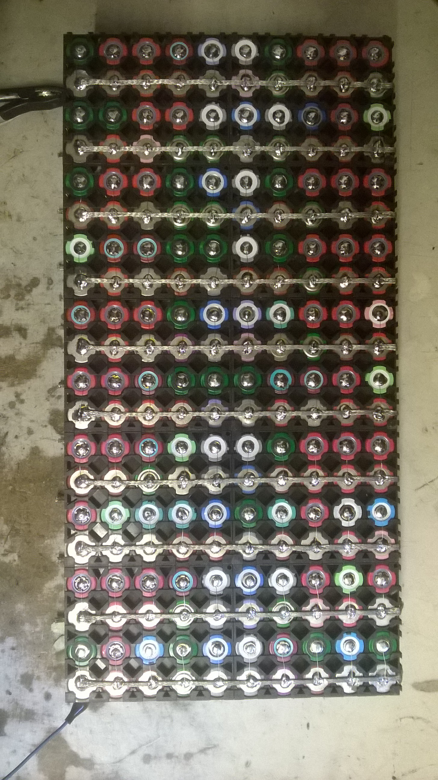

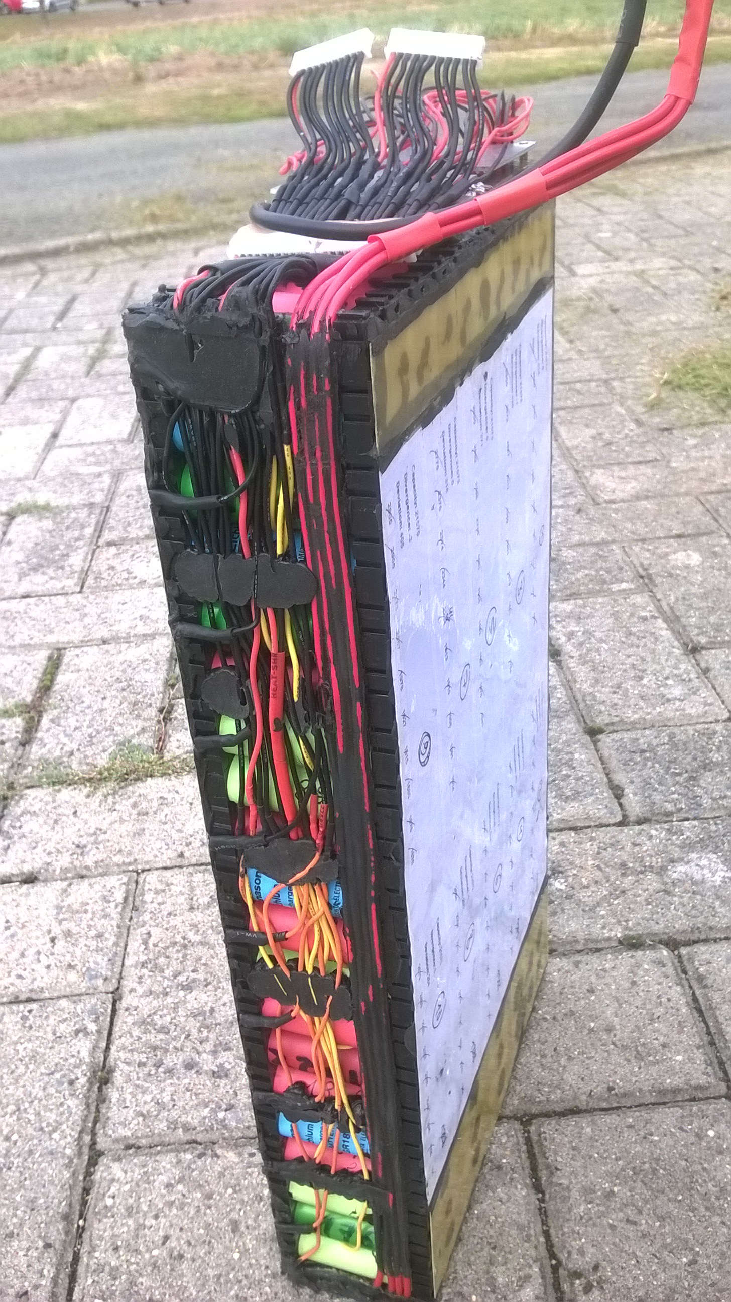

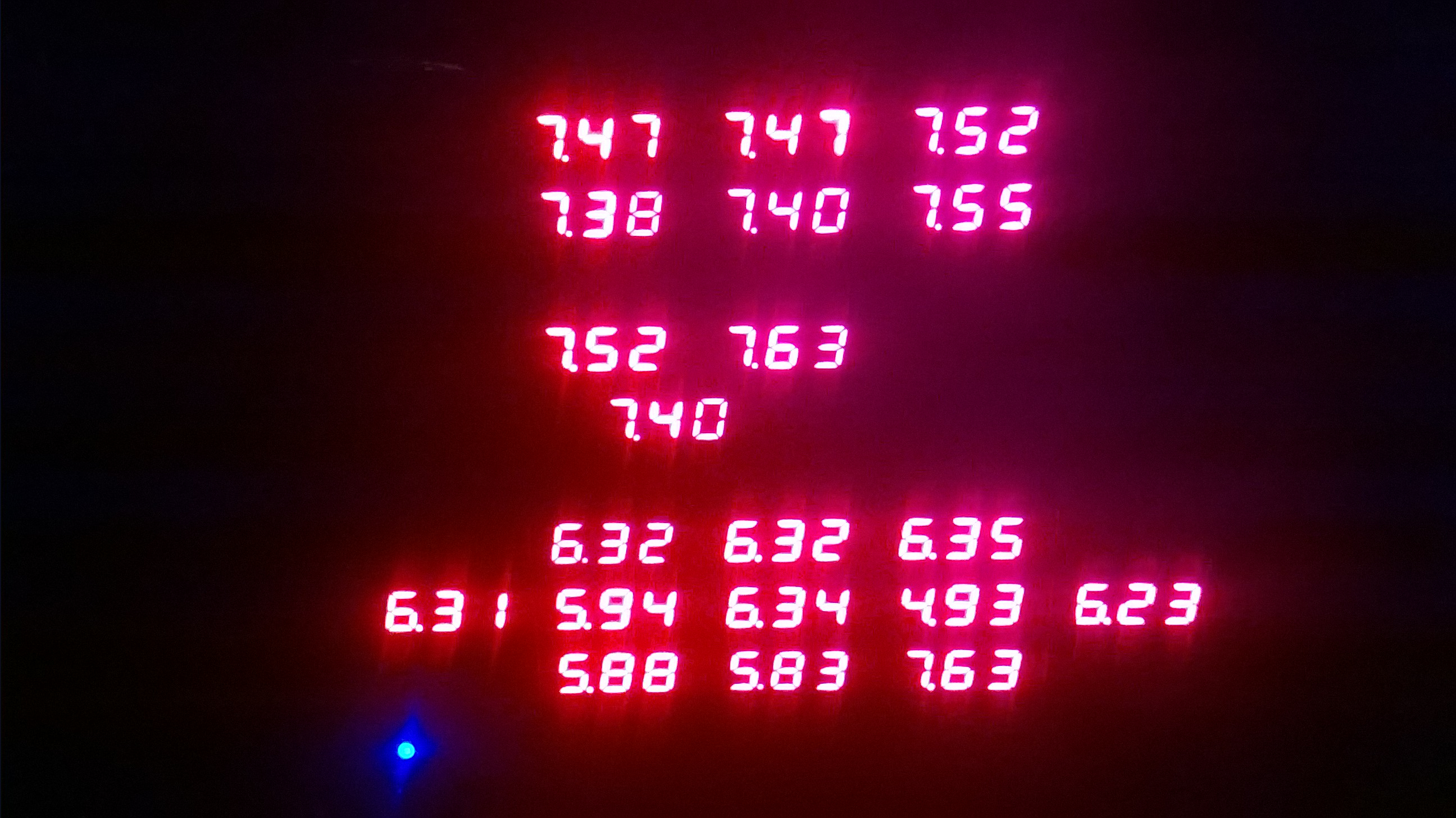

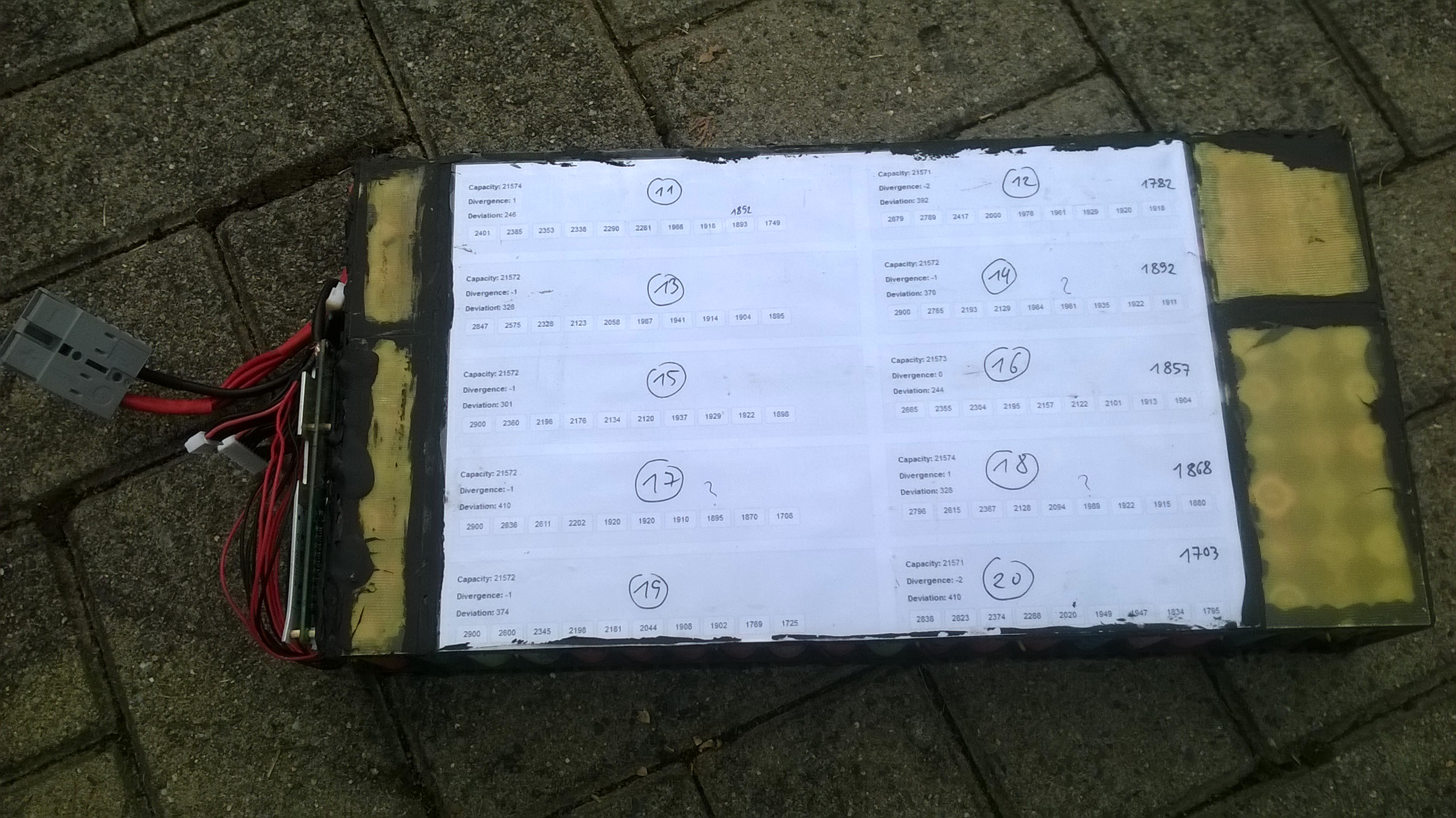

alte 18650 aus Pedelecakkus ..... einzeln ausgemessen mit Opus BT-C3100 bei 700mA Entladestrom. 2Wochen geladen liegenlassen und Spannung kontrolliert. 20 4*5 Spacer besorgt. Sicherungsdraht ( Tinned Copper fuse wire full range Diameter 0,315A = 9A ). Neureorganisation der Zellen mittel http://www.repackr.com .... ist wie ein Puzzle auf einem 200er Steckbrett.
Der gesammte Pack hat z.Z. Leerlaufspannung von 82V .... mit 350W belastet sinkt die Spannung auf 81,3V @ 4,3A.
Jetzt warte ich auf das 20s/72V/90A BMS PCM Board und die grauen Andersonstecker
PS: repackr.com spuckt mir eine Kapazität von 21,53Ah raus bei +/- 3mAh pro 10er Paralellschaltung
Ganz wichtig!!!! Da Ladeendspannung bei 84V liegt, kribbelts unisoliert schon sehr heftig .... natürlich wird der Pack auch noch ordentlich isoliert.

Habe https://www.ebay.de/itm/20S-72V-90A-BMS ... Sw8FBa~Wpn gekauft. Die https://www.ebay.de/itm/50A-Anderson-St ... 3HDAVc2M8Q habe ich 4 mal bestellt, so dass man auch Parallelbetrieb mittels Adapter machen kann. Das Ladeniveau muss dann aber gleich sein .... geladen wird mit dem Originallader.
mfg
Gausi
Vergessen: Sicherungsdraht:https://www.ebay.de/itm/TINNED-COPPER-F ... lO-BrGmtBw
