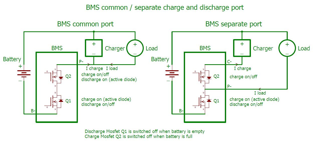

So eine Weiche funktioniert allerdings nicht, wenn ein Common-Port BMS verbaut ist, oder wenn der Controller Reku aktiviert hat.
Die meisten China-Fahrzeuge haben ein Common-Port BMS verbaut.

Was ist ein "Common-Port BMS"?
Es handelt sich hier um einen M1P, China-Chopper. Der kann Rekuperation.

Re: 2 LI-Akkus verbinden (Akkuweiche)
Hier ist das recht gut im Detail erklärt: https://avdweb.nl/solar-bike/electronic ... system-bms
Das wollen wir alle nicht. In meinem Daily Driver habe ich das auch so "stumpf zusammengeschaltet". Die Akkus bleiben dauerhaft zusammen, auch beim Laden. Solange man die Akkus einzeln voll lädt und dann verbindet, besteht keine Gefahr.DBuegel hat geschrieben: ↑Mi 24. Apr 2024, 13:13E-Bik Andi hat geschrieben: ↑

Ich sehe keinen Vorteil in dieser Weiche. Lediglich dass man Akkus mit beliebigem Ladezustand zusammenschalten kann. Macht man erfahrungsgemäß sowieso nie.
Der Nachteil ist das Handling der Ladegeräte: Je nach BMS muss man die Akkus an getrennten Ladegeräten betreiben.
