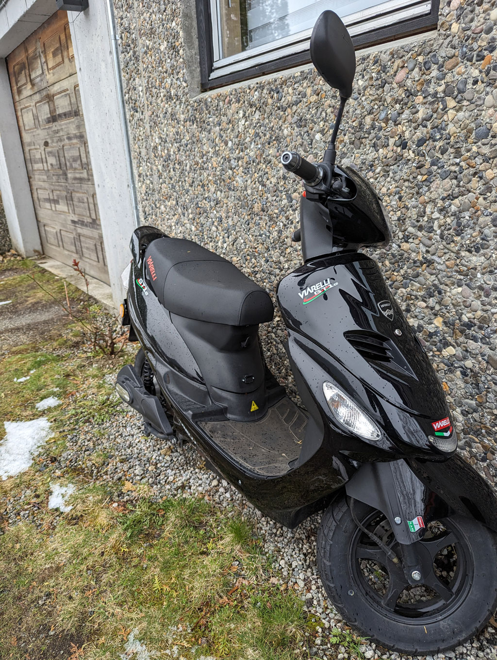

Hallo an alle Member.
Ich habe in den letzten Monaten hier viel gelesen aber es sind einfach zu viele Antworten und Tipps in den ganzen verschiedenen Threads für mein Problem.

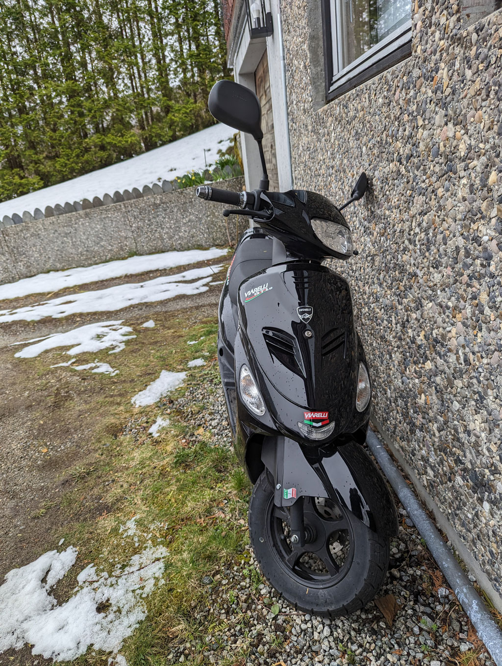

Wir leben in seit 17 Jahren Norwegen. Meine Tochter hat sich im Sommer 2022 ein E-Moped gekauft. Zu dem Zeitpunkt war es 3 Monate alt und ist 300 km gelaufen.
Es handelt sich um ein Viarelli GT1 E. Ich glaube nicht das ihr diese Moped kennt das es wohl eher hier in Skandinavien verkauft wird. Angegeben war das Moped mit einer Reichweite von 60 km. Als sie es gekauft hat kam sie max. auf 30 km Reichweite mit einer Ladung. Angetrieben wird es von einem Bosch Motor mit 2000 W. Es sind 5 Bleiakkus a 12 Volt mit 20 Ah verbaut. Also 60 Volt / 20 Ah.

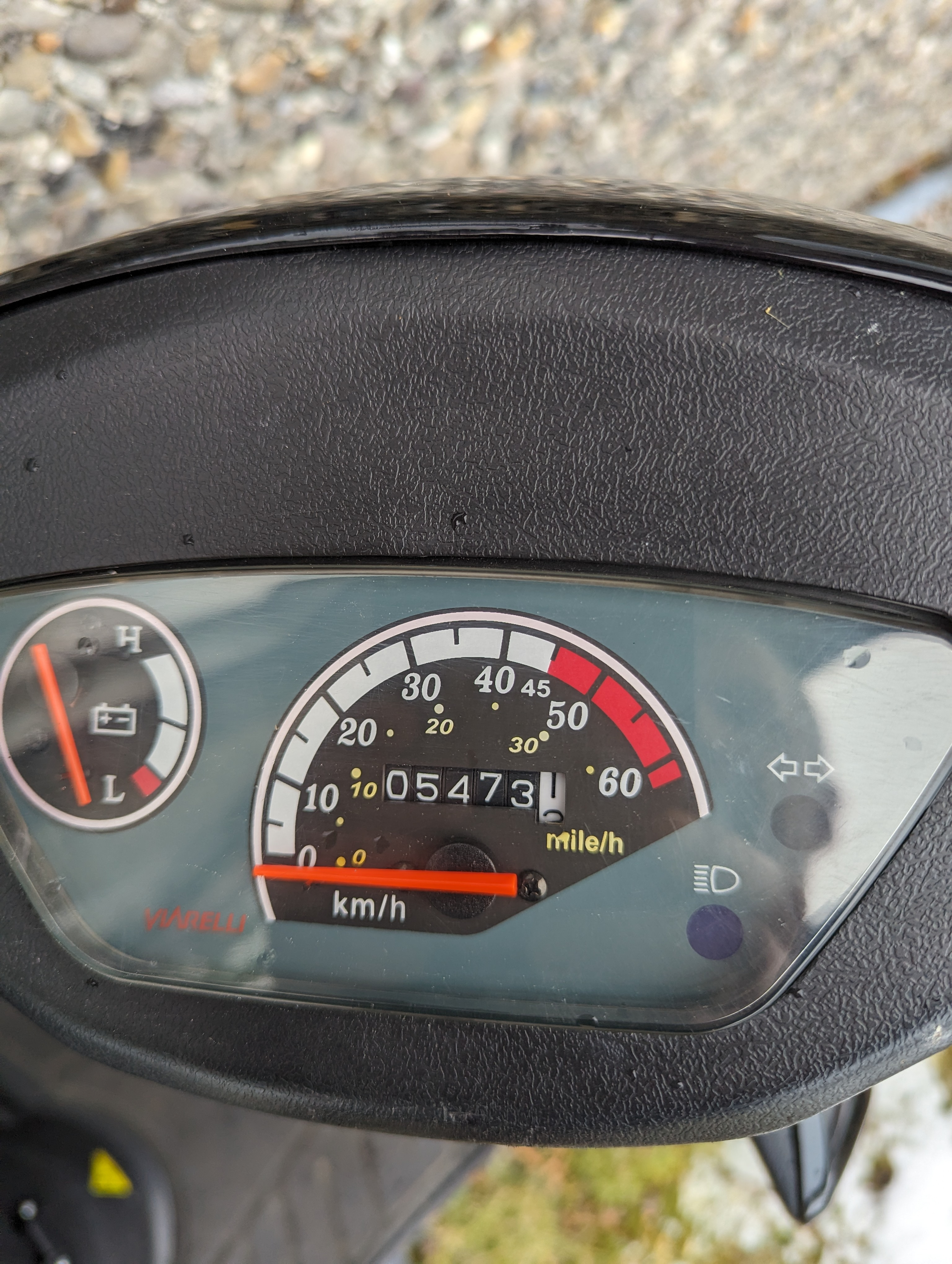

Sie ist jetzt 5400 km gefahren und mit einer Ladung schafft sie gerade noch so zwischen 8 und 10 km. Ich habe mich zu den Akkus vorgearbeitet und dachte dass ich jede einzeln lade und ihnen so vielleicht wieder etwas neues Leben einhauchen kann. Dabei habe ich festgestellt das zwei Verformungen aufweisen bzw. leicht aufgebläht sind. Also es ist Zeit für ein neues Akkupack.
Durch einen Link hier im Forum bin ich auf dieses Akkupack gestoßen.
https://www.akkuman.de/shop/Bleiakku-60 ... V2-Viper_1#
Mir ist aber auch aufgefallen das ihr hier immer wieder eher zu Lithium Akkus geraten wird wenn man sowieso neue Akkus benötigt.
Der Gedanke dahinter ergibt natürlich Sinn. Ich würde schon ganz gerne direkt in China bestellen aber die lange Lieferzeit und das man nicht weiß was man bekommt schrecken mich ab.
Um es kurz zu machen bin ich auf der Suche nach einem neuen Akku mit 60 V und min. 20Ah. Gegen 25 oder 30 Ah hätte ich natürlich nichts einzuwenden. Ich möchte aber nicht unbedingt mehr als 500 € ausgegeben. Ist das realistisch und könnt ihr da etwas empfehlen?

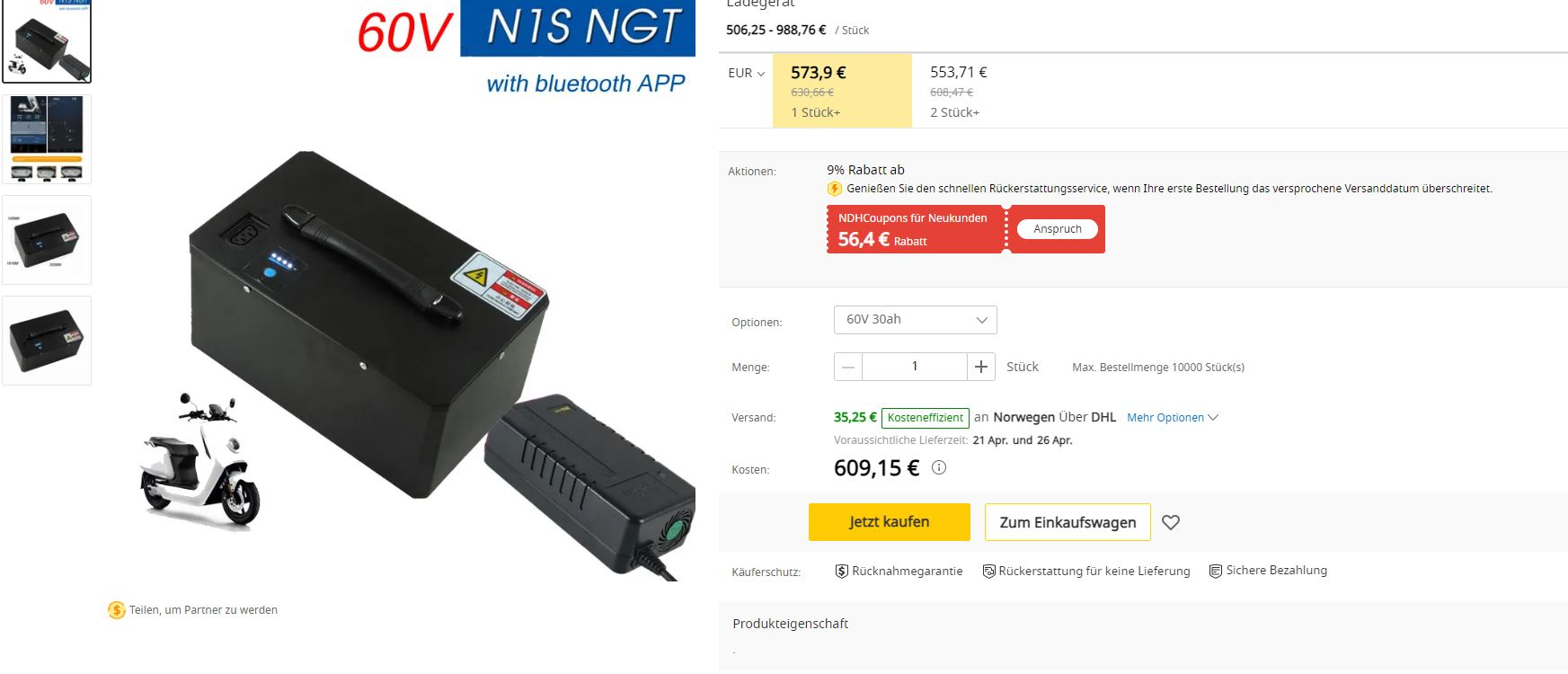

Leider kosten die Akkus mittlerweile das doppelte. Hier mal die 30Ah Variante.
Deine 50Ah kostet 860 €.

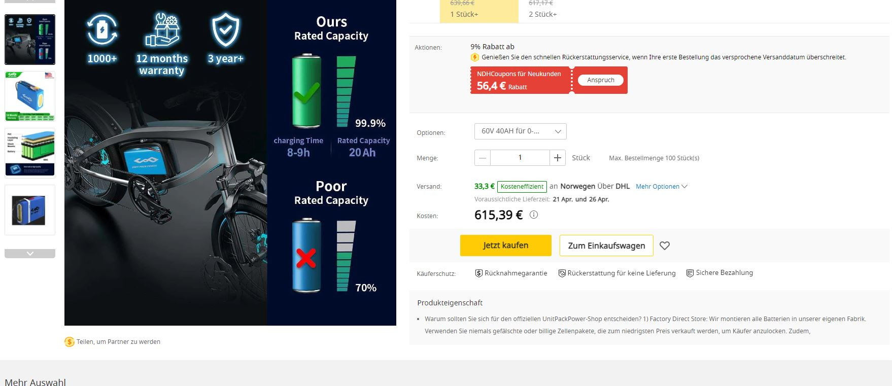

Was haltet ihr von dem Akku? Hier der Link:
https://de.dhgate.com/product/72v-40ah- ... 30876794:5

Ich würde nicht zu einem Akku mit 16 Zellen (16s LiIon, 58Volt Nennspannung) raten, wenn es für wenig mehr Geld einen Akku mit 17 Zellen und 62 Volt Nennspannung (und erkennbar am Ladegerät, das bis 71,4 Volt auflädt) gibt.
Der spezielle Akku für NIU-Roller im Link ist aber natürlich auch nicht das Richtige.
Das könnte etwas sein:
https://a.aliexpress.com/_EGN1hRF
Oder besser mit stabilem Gehäuse:
https://a.aliexpress.com/_EyFFzWZ
Als Steckverbindung empfiehlt sich ein Anderson SB50-Paar oder XT90 als Stecker und Buchse

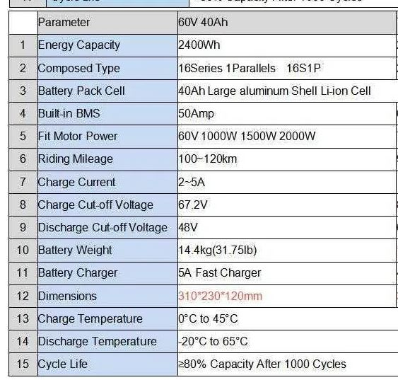

Die Angaben zur Größe des Akkus waren etwas verwirrend. In dem Bilder so und im Text dann so.
Auf meine Frage hin welches den nun stimmen würde schrieb er zurück ich solle ihm einfach meine max. Maße sagen und er passt den Akku dann an.
Der Versand war nicht ganz billig umgerechnet ca. 150 €. Dafür war der Akku etwas billiger ausgepreist. Akku billiger, Versand teurer so das es am Ende aufs gleiche rauskam. Vermutlich werde ich den Akku am 15.06 bekommen. Lufttransport hatt er leider nicht angeboten. Solange muss meine Tochter mit der alten Peugeot Speedfight 3 fahren.
Ich werde auf jeden Fall berichten wie es weitergeht und ob der Akku hält was er verspricht.
