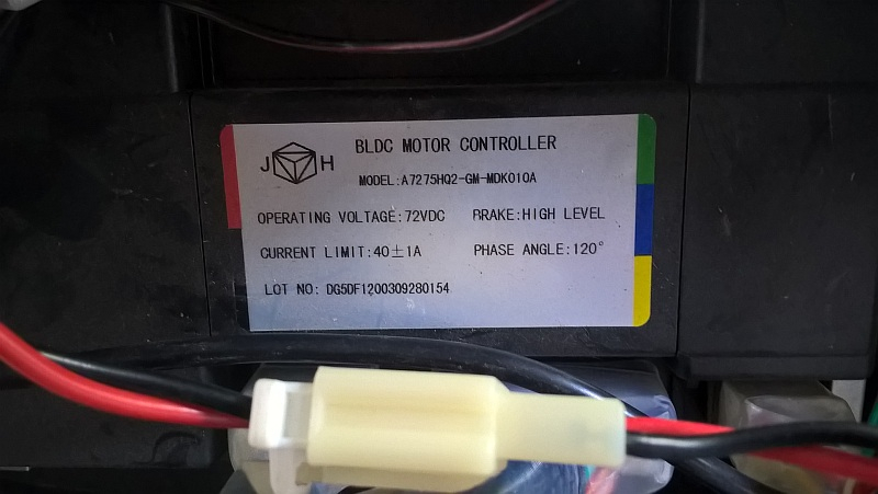

3000W Motor nennleistung + 40A current limitMEroller hat geschrieben: ↑Do 27. Apr 2023, 16:39Das hängt existenziell vom Strom ab (A), den der Controller dauerhaft aus der Batterie zieht. Ob die Batterie 20Ah oder 40Ah Kapazität hat ist da erst mal nicht ausreichend für eine Kabelauslegung.

Mindestens 4, besser 6mm² sind da an Kabelquerschnitt zu bevorzugen, und Anderson SB50 ist da der klassische Steckverbinder dafür, seit Jahrzehnten in E-Gabelstaplern der absolute Standard
Und der 40h Akku würde sich dabei weit wohler fühlen als der mit 20Ah!
