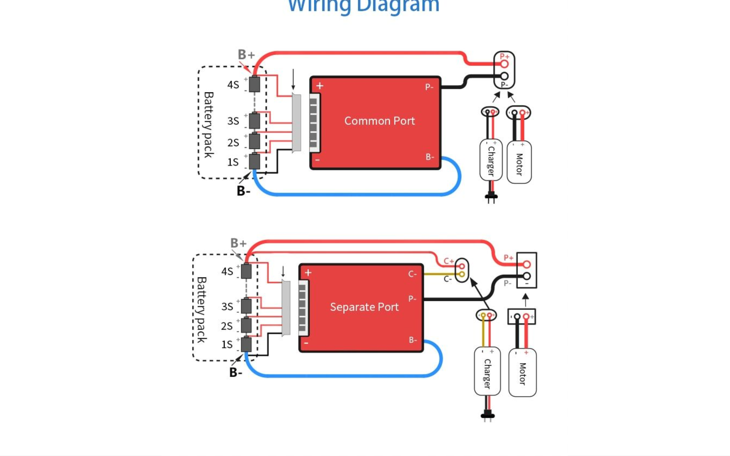

Hier mal mögliche Schaltbilder für BMS in 4s (wobei in deinem 17s Akku natürlich 17 Zellenpakete sind) :
Der DTR hat - glaube ich - keinen separaten Ladeeingang, sondern über B+ und B-/P- fließt auch der Ladestrom (quasi rückwärts).
Also "common port" Bild oben. Alle Pole der 17-Zellenstränge (also 18 Sensor-Kabel) sind am BMS angeschlossen, um die einzelnen Spannungen zu überwachen.
Die BMS-Sperre ist erkennbar daran, dass auch kein Licht und keine Hupe mehr funktioniert, die ja (vom Motor-Controller unabhängig) im separaten 12 Volt-Stromkeis liegen. Dass ein BMS seine Sperrung beim Nachladen wieder aufhebt, ist das Normale.
Unnormal ist aber, dass im ausreichend geladenen Zustand die BMS-Sperre auslöst, was ja eigentlich Unterspannung in einem der 17 Zellenstränge bedeutet (oder auch Überlastung des BMS z. B. bei der Rekuperation).
