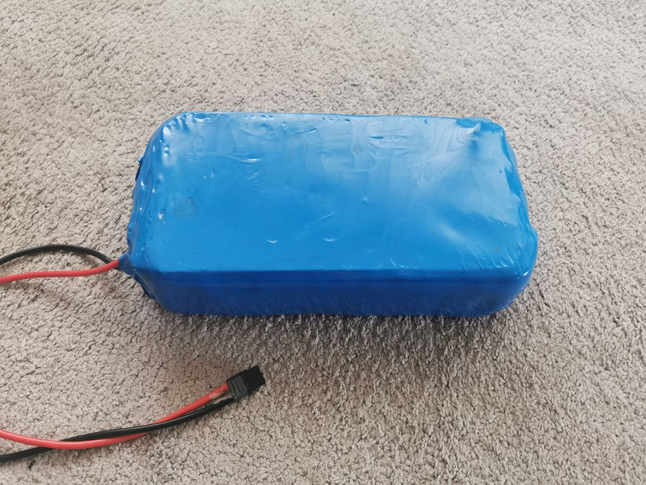

ich hab noch nen 7s 18p Akku mit über 40ah liegen. Kam nie zum Einsatz.
Wenns Dich interessiert kannst mich anschreiben

Ich habe Dir mal eine Nachricht gesendet.
Akku ist 29x14x7,5cm und hat einen XT60 Stecker.
Von mir selber geschweißt.
