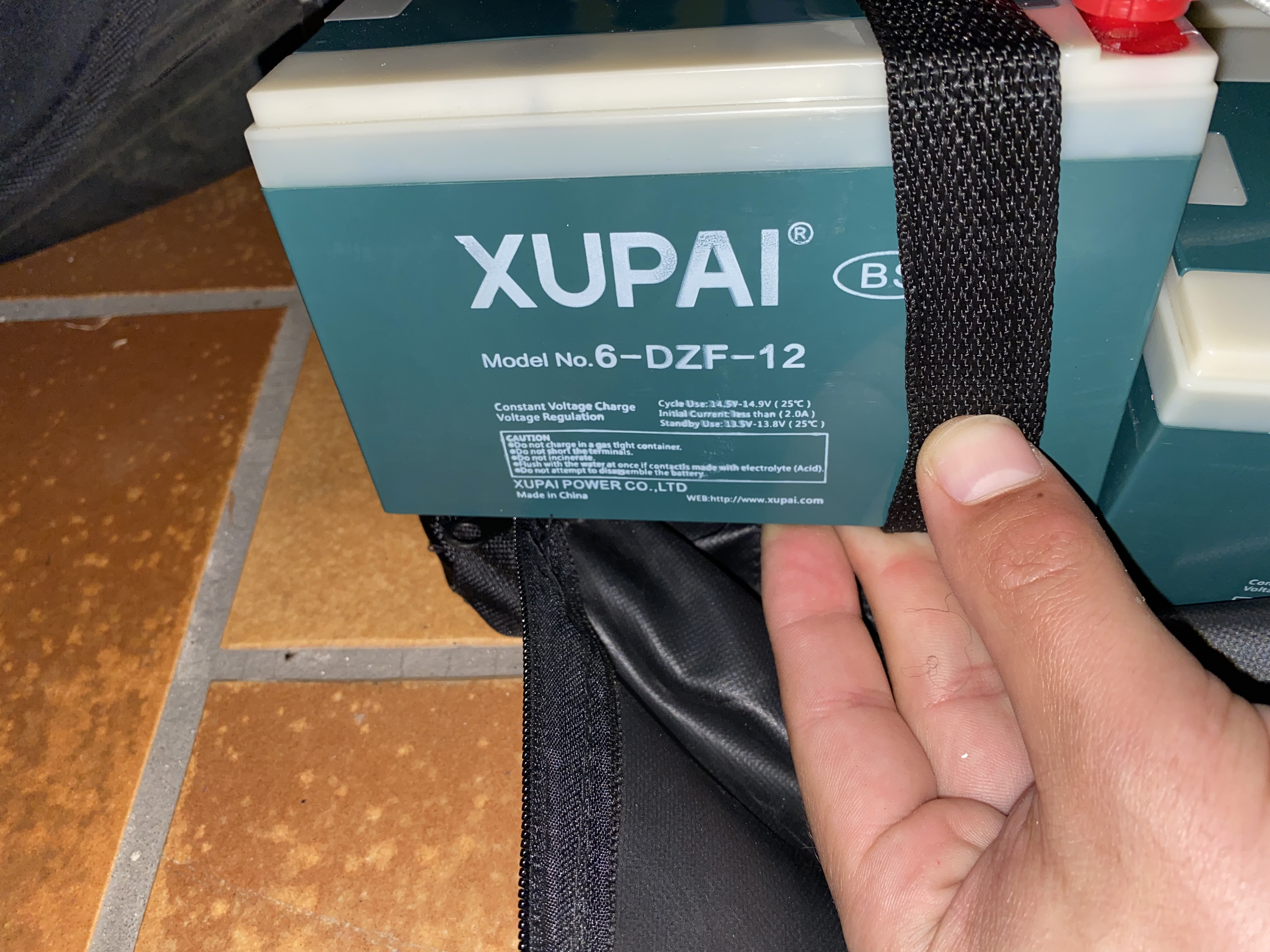

Mein 48V Bleisäure-Akku meines Velocifero Mad 1600 mit 810W brushless Motor ist defekt und ich brauche einen neuen Akku.
Ich möchte gerne einen mit sehr hoher Reichweite, das sollten dann schon min. 40 Ah sein.

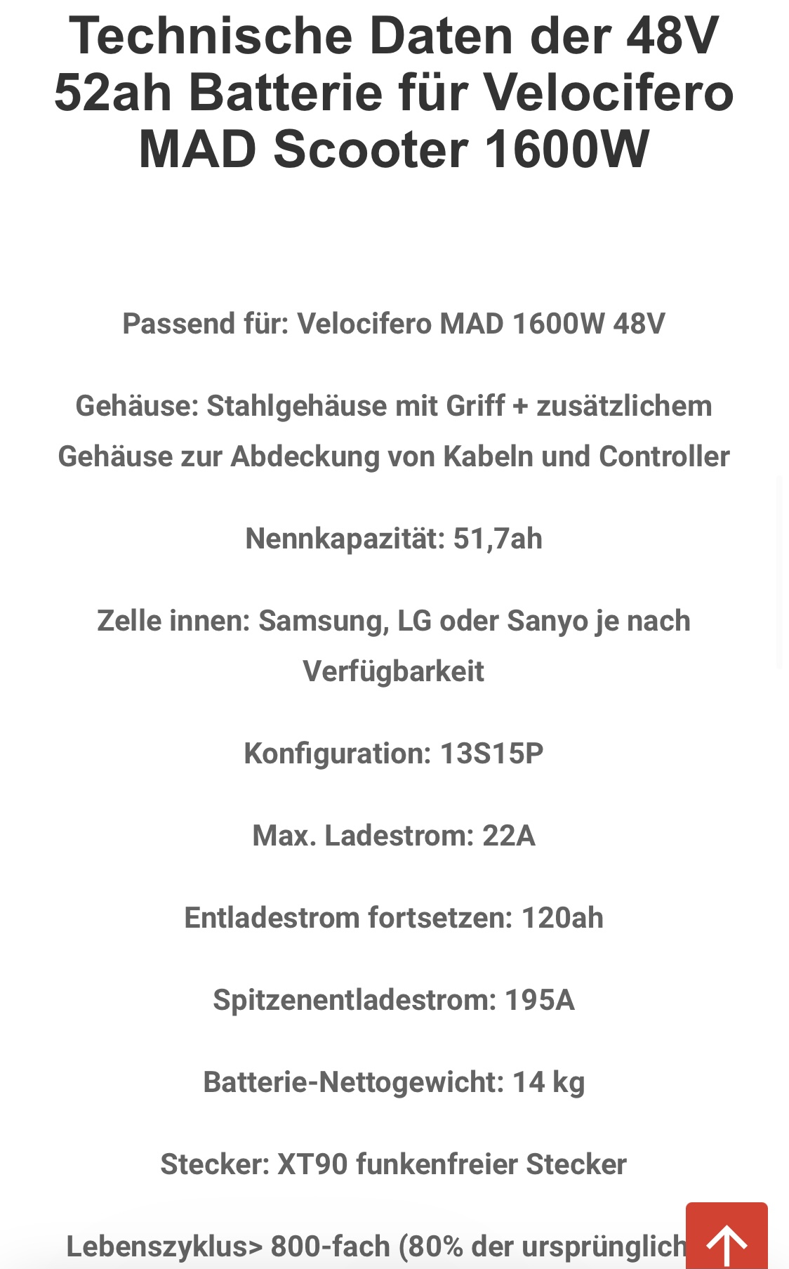

Leider habe ich trotz vieler Recherchen noch Keine Lösung gefunden und der Roller steht.:( ich habe einen Ersatzakku entdeckt den es nicht mehr im handel gibt, die technische daten siehe Anhang.
Ich kenne mich nicht aus welche Werte denn wichtig beim Tausch sind.

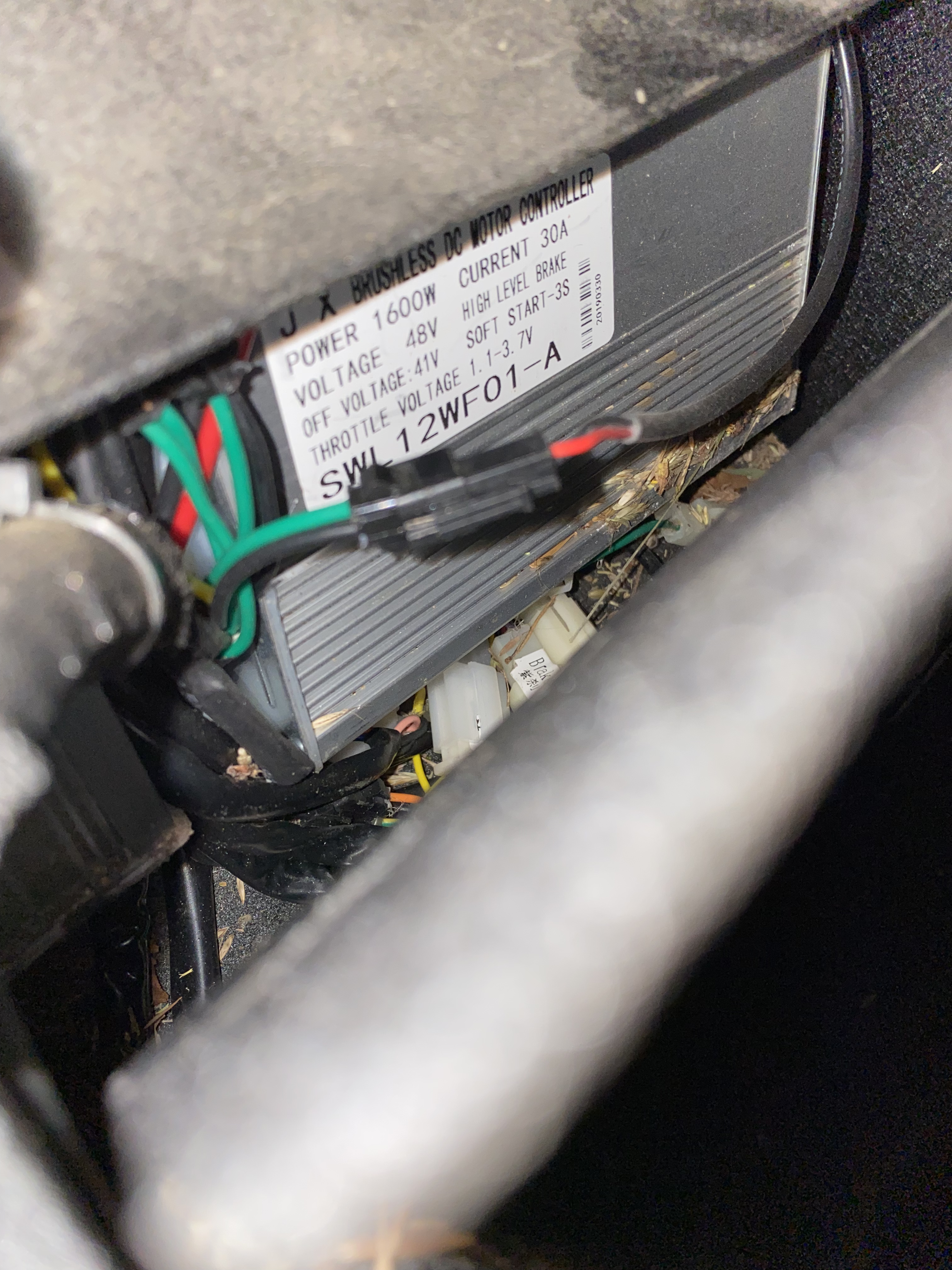

Steuergerät/Controller:
Siehe Bild Anhang

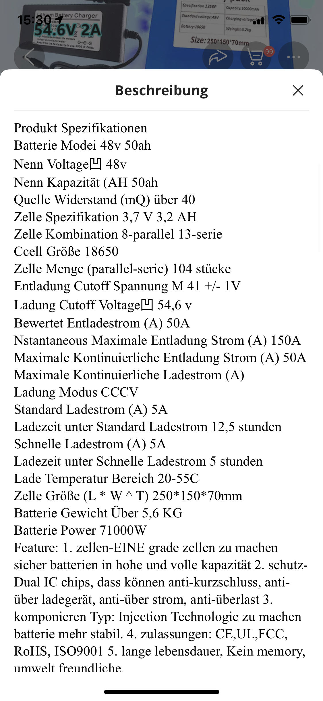

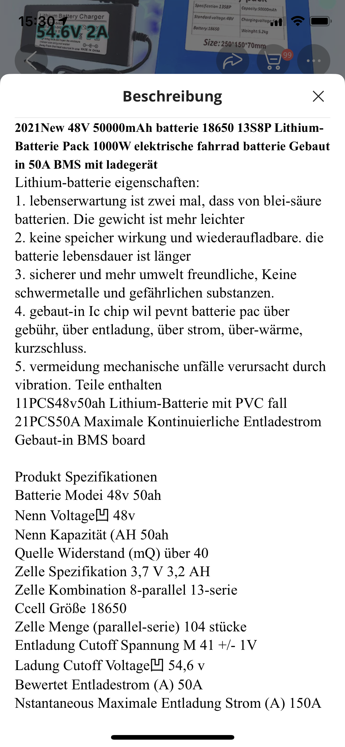

Gerne hätte ich eine günstige Variante von AliExpress genommen.da ich nicht mehr wie 400 - 500 euro ausgeben wollte.

Da passen doch 4 Stück "12V LiFePo4-Batterien" mit mindestens 12Ah. Damit kommst du doch bereits weiter als mit den Gel-Batterien. Die maximale Kapazität ergibt sich eigentlich nur von den Batterieabmessungen. Die sollten nur nicht größer sein als die Alten um noch ins Akkufach zu passen. Bei diesen Batterien muss man nicht einmal unbedingt das Ladegerät ersetzen. Online findet man dafür einen Haufen Angebote.
Aber aufpassen, das in die Akkus eingebaute BMS muss den Fahrstrom liefern können. In deinem Fall dauerhaft mindestens 30A.

41v Abschaltspannung ist 13s Lithium Akku, überhaupt kein Problem so etwas.
mit 24ah hättest Reichweite schon 4x erhöht.

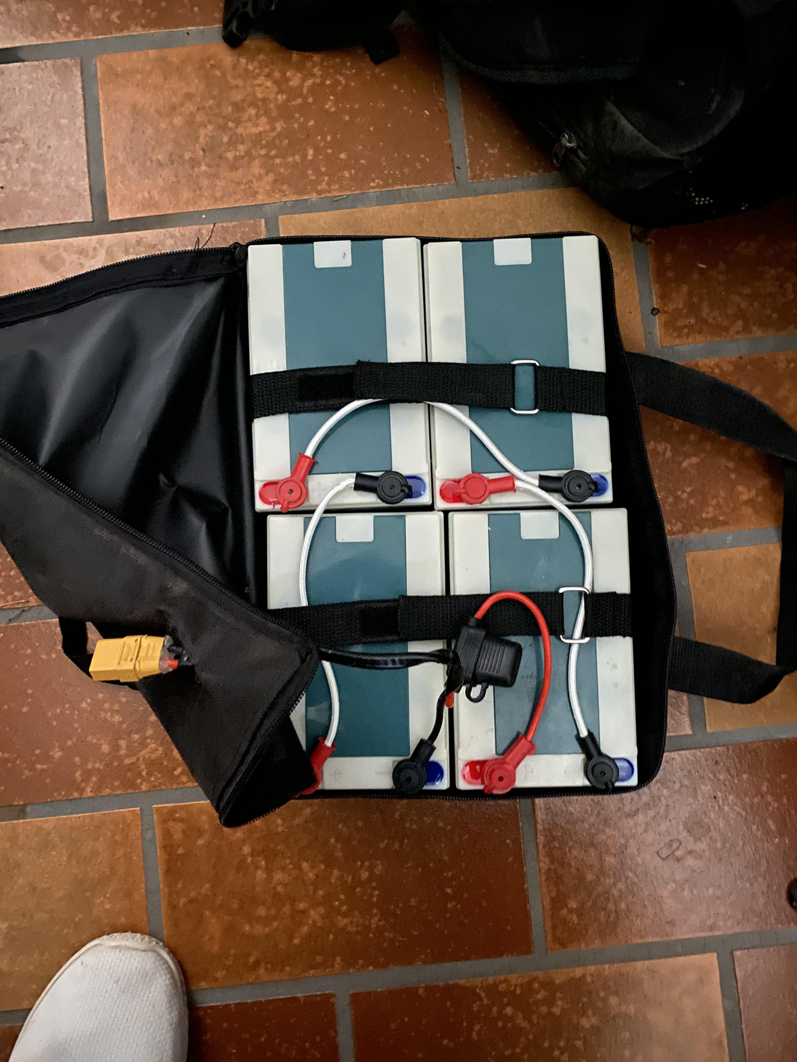

bei den Platzverhältnissen (4x12V Blei), bietet sich ein Umbau auf LiFePo4 geradezu an.

von ALIs gefährlichen LI-Zellen aus zweifelhafter Quelle, würde ich die Finger lassen :roll:

Dein bisheriger Akku (alle vier Blöcke zusammen) ist - glaube ich - etwa 30x20 cm von der Grundfläche her (etwas größer als ein Din A4-Blatt, oder?) und wohl so 10cm hoch?
