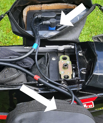

Re: Y Kabel zum Laden von Lithium Akkus
Ich habe gestern den Kabelstrang von der Ladesteckerdose zu den Steckverbindungen der Akkus nachverfolgt. Da ist keine Verdickung im Kabelstrang vorhanden, die auf eine Diode hinweist. Die Akkus haben ja jeweils ein BMS verbaut. Regelt nicht dieser das Ganze?
Die Akkus (72V 32Ah/Stck.) sind, wenn sie im Fahrzeug zusammen über eine Ladesteckdose geladen werden noch mit einem Kommunikationskabel verbunden.
