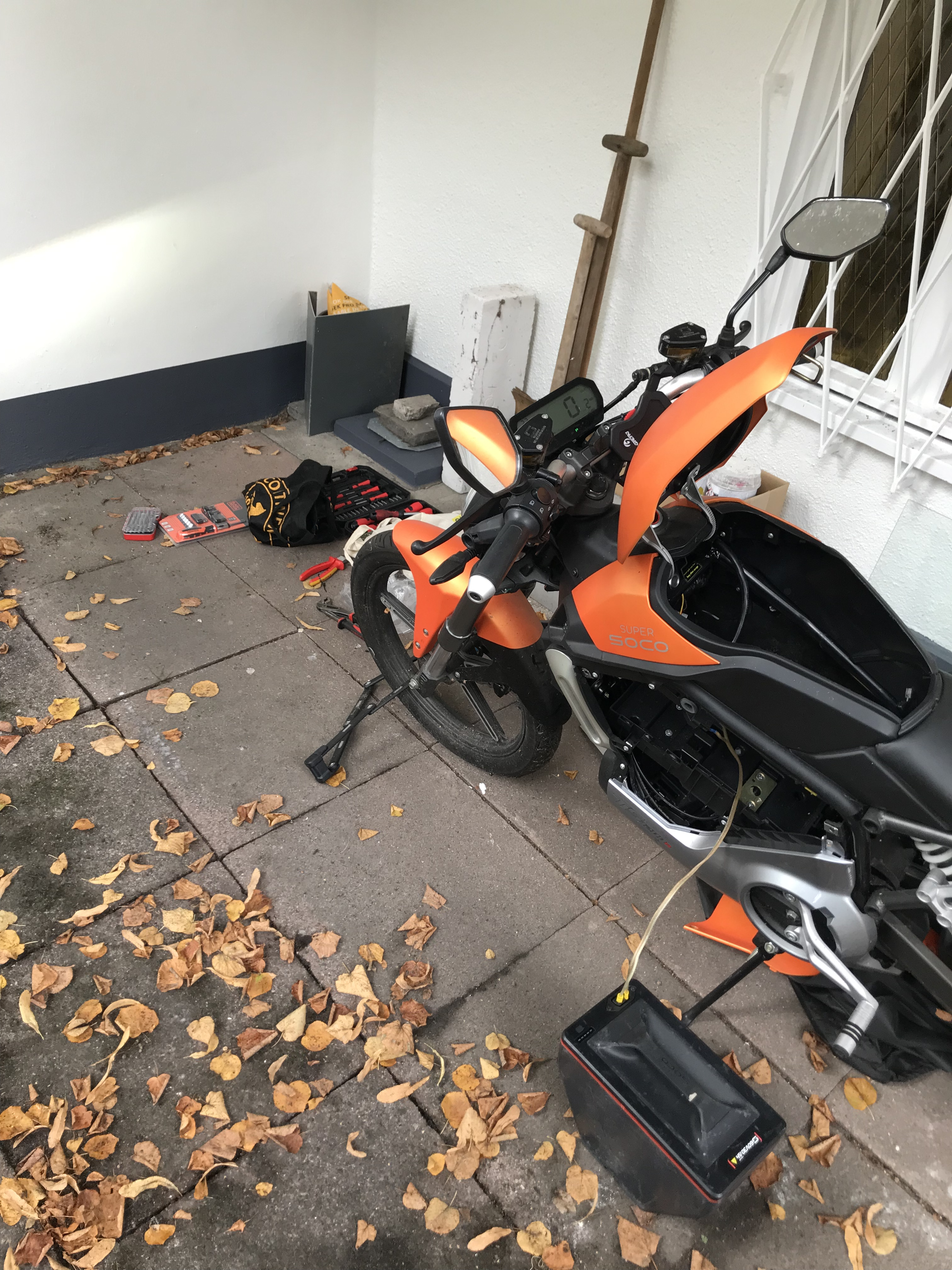

Ich brauch mal eure Hilfe. Der Akku von meiner Super Soco TS ist defekt und hab aus einer Laune heraus einen von einer CUx gekauft.
Beide Akku von Super Soco Original.
Der von der CUx zeigt am Akku voll an und gemessen 67,1V.
Der alte Akku hat 60V/ 26Ah, der neue 60V/30Ah.

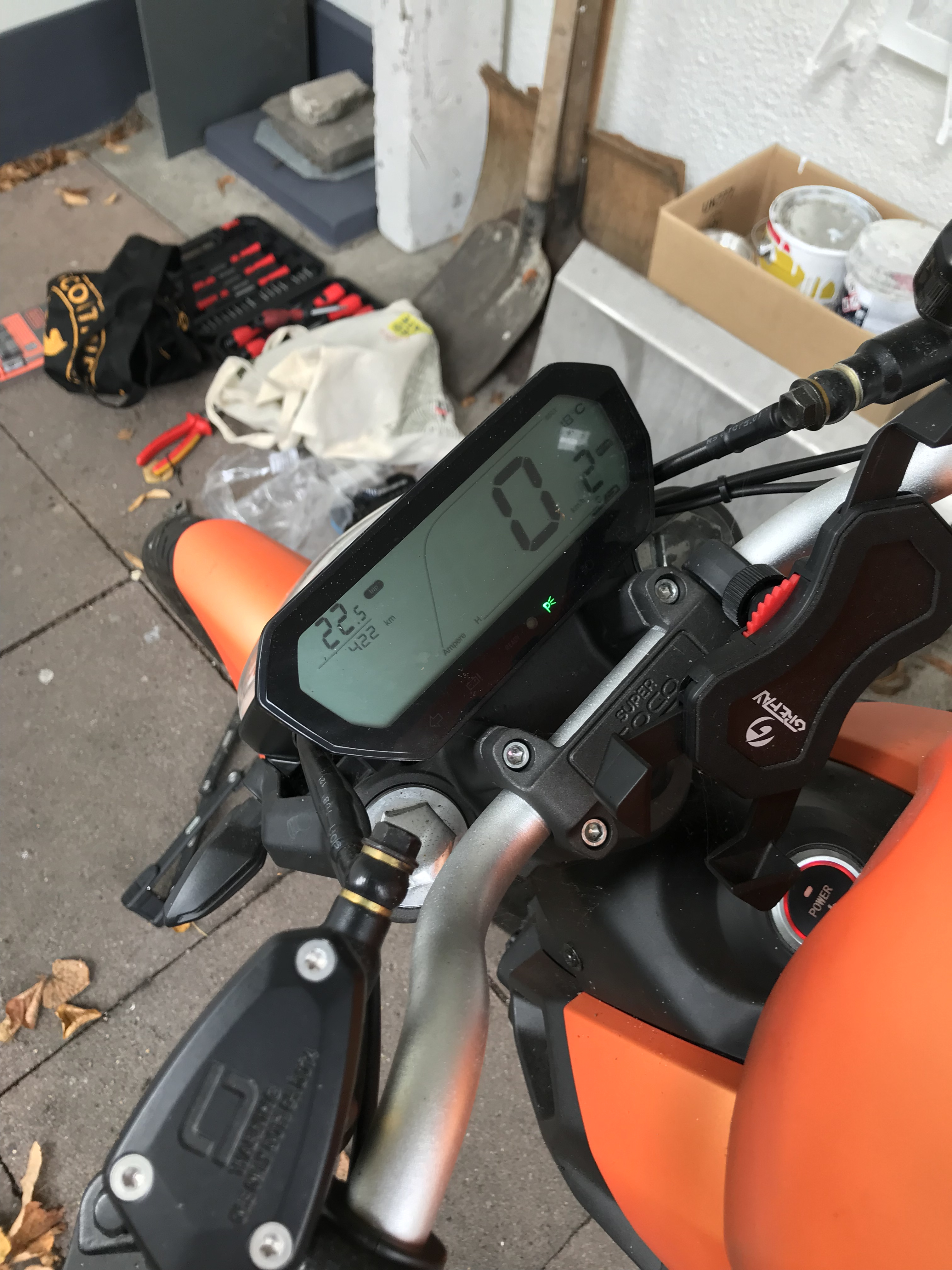

Der Roller geht an aber zeigt im Display 0%(auf dem Bild leider nicht zu sehen). Es gibt nur die zwei Batteriepole am Stecker, keine weiteren Kontakte.
Warum ist das so ?

über die dünnen Pole im Stecker des Fahrzeugs bekommt das Display die Information zum Akku-Füllstand von dessen BMS. Ist da Nichts angeschlossen: Anzeige ->0%.

Hi und vielen Dank für die Antwort, hab da irgendwie nicht richtig reingeguckt.
Jetzt muss ich mir einen Adapter bauen.
