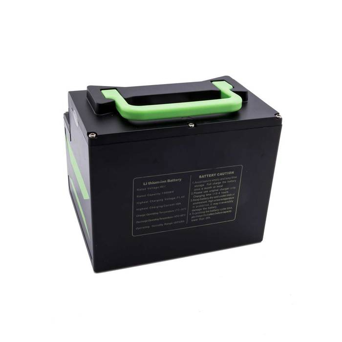

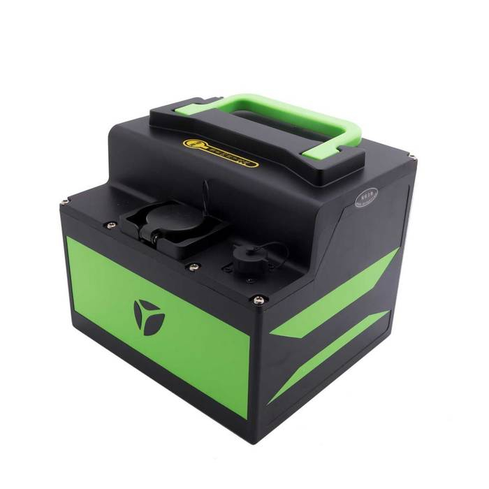

Der Akku meines SXT Gecko V2 hat leider seinen Geist aufgegeben. Er ließ sich plötzlich nicht mehr laden. Wenn man ihn ans Ladegerät anschließt, leuchtet die Lampe immer grün und es zeigt 100% an und läd nicht, obwohl der Akku gar nicht voll ist. Bevor dies passierte, habe ich den Akku mal komplett leer gefahren. Danach ließ er sich noch ein mal aufladen aber dann geschah das oben beschriebene. Tausch des Ladegeräts war erfolglos, sodass der Defekt am Akku selbst liegt. Dies ist mittlerweile 4 Monate her und der Akku sollte inzwischen tiefenentladen sein. Da ein neuer Akku von SXT Stolze 1200 Euro kosten soll und dies mir zu teuer ist (und meiner Meinung nach auch nicht mehr wirtschaftlich angesichts des alten Modells) suche ich nun eine Alternative Lösung. Leider finde ich im Internet keine Alternativen Akkus mit denselben Daten und selben Anschlüssen. Deshalb hoffe ich nun, dass mir hier jemand weiter helfen kann. Ich poste noch ein Foto des originalen Akkus, sodass ihr die Anschlüsse sehen könnt. Glaubt ihr eine Reparatur des defekten Akkus lohnt sich noch? Mit welchen Kosten müsste ich ungefähr rechnen? Mir wurde auch gesagt, dass es hier im Technik Bereich Akku Profis gibt, welche neue Akkus für jede Bedürfnisse zusammenbauen können. Ist jemand unter euch? Freue mich auf eure Antworten.
