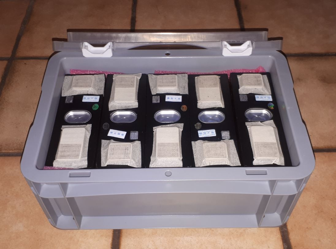

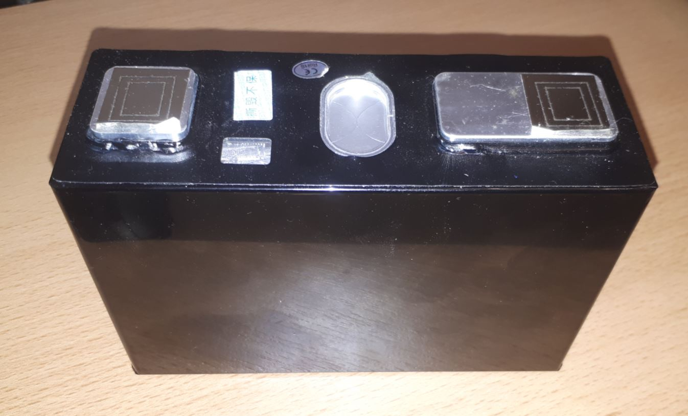

- Beiträge: 7016
Re: China-Block-Zelle Li-Ion NCM 3,65V 100Ah 1,7 kg
die Zellen sehen so aus: und haben aufgepunktete Nickelbleche für den weiteren Anschluss. (Leider kein "Märklin-Metall"-Schaubsystem)
Das Ganze wiegt 1.709 g.
Bei Entladung mit 0,7C soll der Anstieg der Temperatur da noch im Rahmen bleiben (25 auf 40°C).
Auch im Hochsommer sollten die Zellen da noch unter 60°C bleiben, wenn man nicht direkt nach der Fahrt mit hohem Strom auflädt.
Das ANT-BMS hat vier Thermosonden zur Überwachung verschiedener Akkuregionen und zwei im BMS/Ballancer-Modul.
Natürlich begrenzen hohe Temperaturen auch die Lebensdauer der Zellen, aber 2.000 Akku-Zyklen ~ 170.000 km wird der Roller ohnehin nicht fahren müssen.
In die erste Zelle mit Lieferzustand 3,57 Volt (Leerlaufspannung) gingen bis 4,2 Volt etwa 85.000 mAh rein.
Im Roller werde ich von 4,15 Volt bis 3,0 Volt entladen und hoffe, dass ich zumindest 90% der Nennkapazität (100Ah) bei 45-80 A abrufen kann.
5 Stück gehen in eine Euro-Stapelbox 12x20x30cm (als Lösung für die Versuchsfahrten):
- Beiträge: 19410
Das macht fast den Eindruck, dass die Zellen fette Nickelbleche als Zellverbinder erwarten, die dann draufgepunktet oder reib-rühr-geschweißt werden müssen. Nicht für den do-it-yourself Gebrauch gedacht, sondern für die Serienfertigung von Batteriepacks...
- Beiträge: 7016
Richtig, das sind automotive-Akkus, die eigentlich punktverschweißt gehören, wie 18650er Zellen auch.
Die Verbindung erfolgt bei mir auf uneigentliche Art.
Es muss (beheizt mit zweil Lötkolben) ganz schön reib/rühr-gelötet werden, um die Polbrücken zu kontaktieren
VG
VG
- Beiträge: 7016
die auf den Aluminium-Polflächen aufgepunkteten Nickelbleche lassen sich zwar (mit heißem Lötkolben) im nicht gepunkteten Bereich belöten, lösen sich aber an den Punktverscheißungen ggf. ab, wenn zuviel Scherbelastung einwirkt, was durch angelötete Kabel, bei Unachtsamkeit passiert. Ich kam also doch nicht umhin mir ein Punktschweißgerät zuzulegen, um gelöste Nickelbleche wieder zu verpunkten. Die Brücken zwischen den Zellen habe ich doppelt mit: https://www.ebay.de/itm/Akkuverbinder-f ... 3169683157 gebildet (dann 11qmm CU).
Eine der 100Ah-Zellen habe ich mit dem Modellbaulader vermessen: 6% Überkapazität bei 4,2-3V mit kleinem Strom.
Mal sehen, ob der Roller dann die 100 km Reichweite problemlos schafft.
