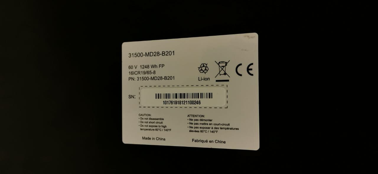

Ich habe ein Bild von dem Akku bzw. der Plaquette drauf hochgeladen.

Der Akku ist mit seinem Wh Inhalt mehr als mies. Meine E-Bikes fangen schon bei 1600wh an. Also wenn der fällig wird lass Dir was ordentliches bauen.

bei einem Roller mit 3.000 W, der vermutlich um die 2.000 W Daueleistung haben wird, ist der Akku wirklich schwach bemessen. Da muss ich Tommmi recht geben. Ob er an der Belastung schon gelitten hat muss man sehen. Ich würde den Akku mal ins Warme holen und ihm Zeit geben richtig vollzuladen (Ausbalancieren der Akkuzellen) und ihn erst kurz von der Fahrt mit in die Kälte nehmen. Dann sieht man eher, ob es lediglich an der Kälte liegt.
