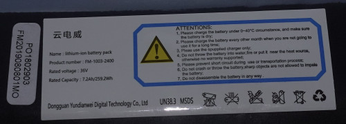

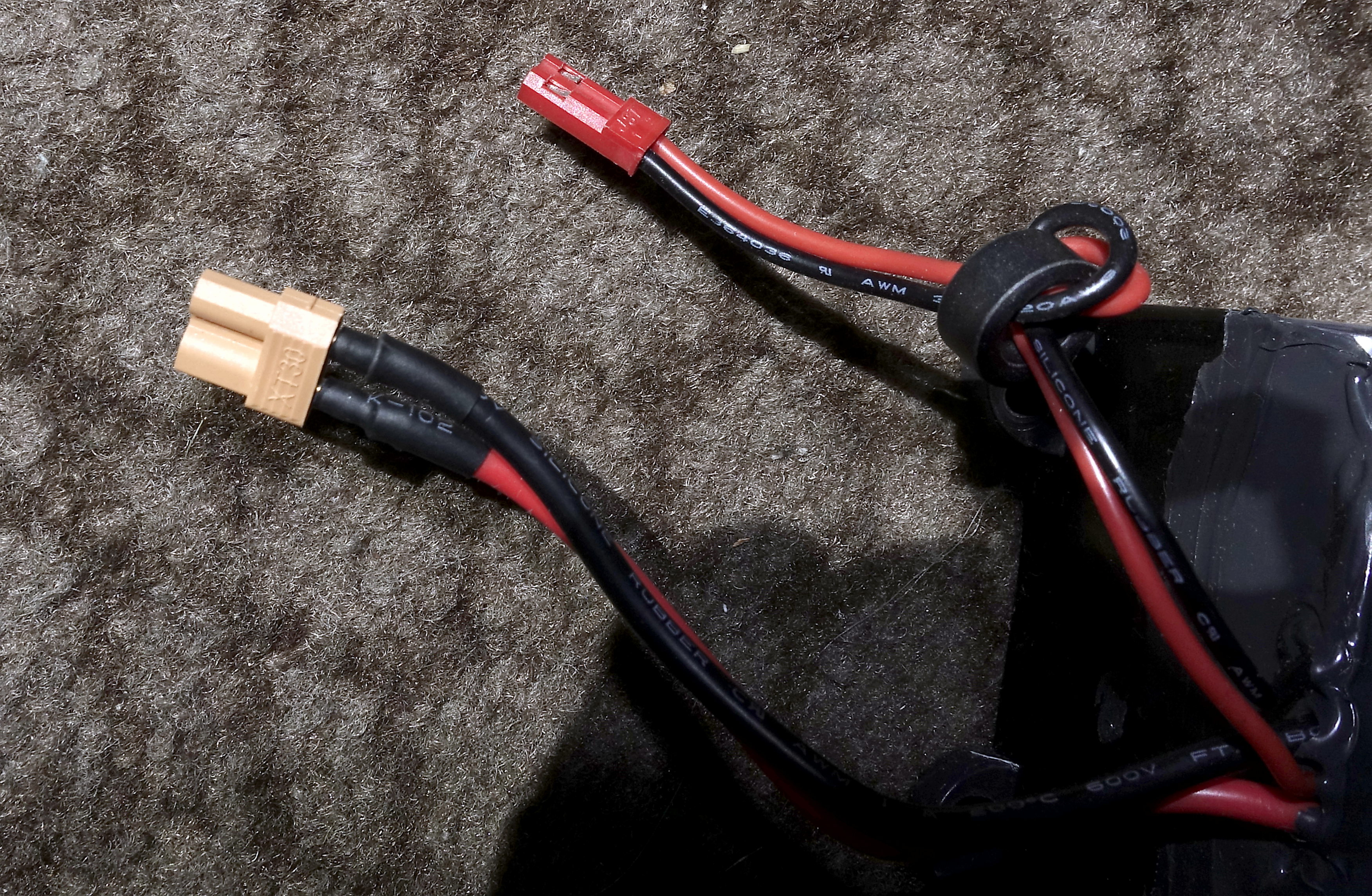

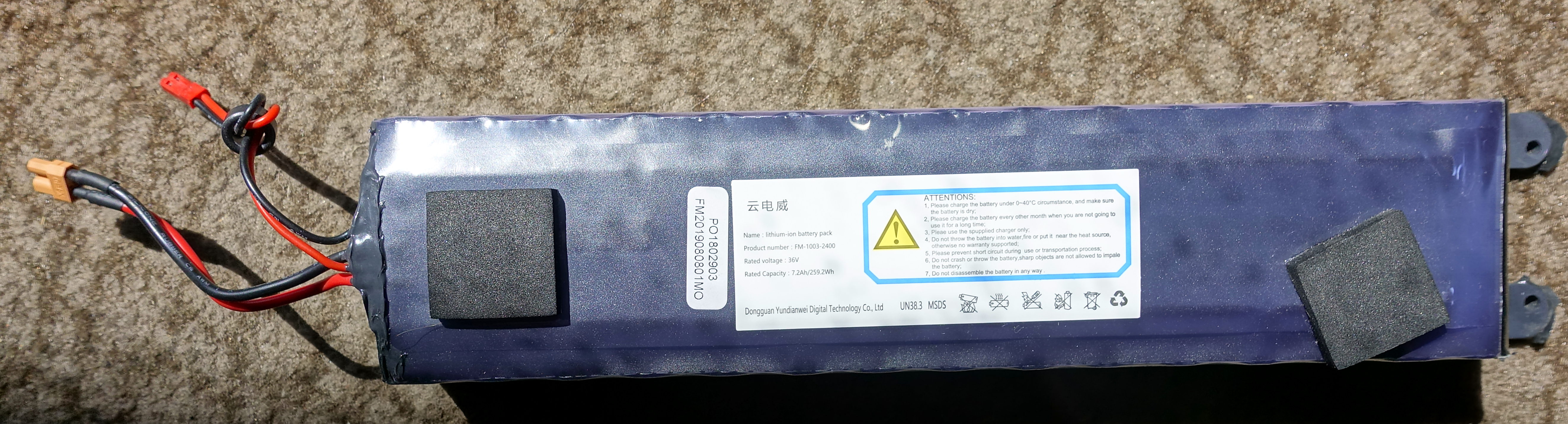

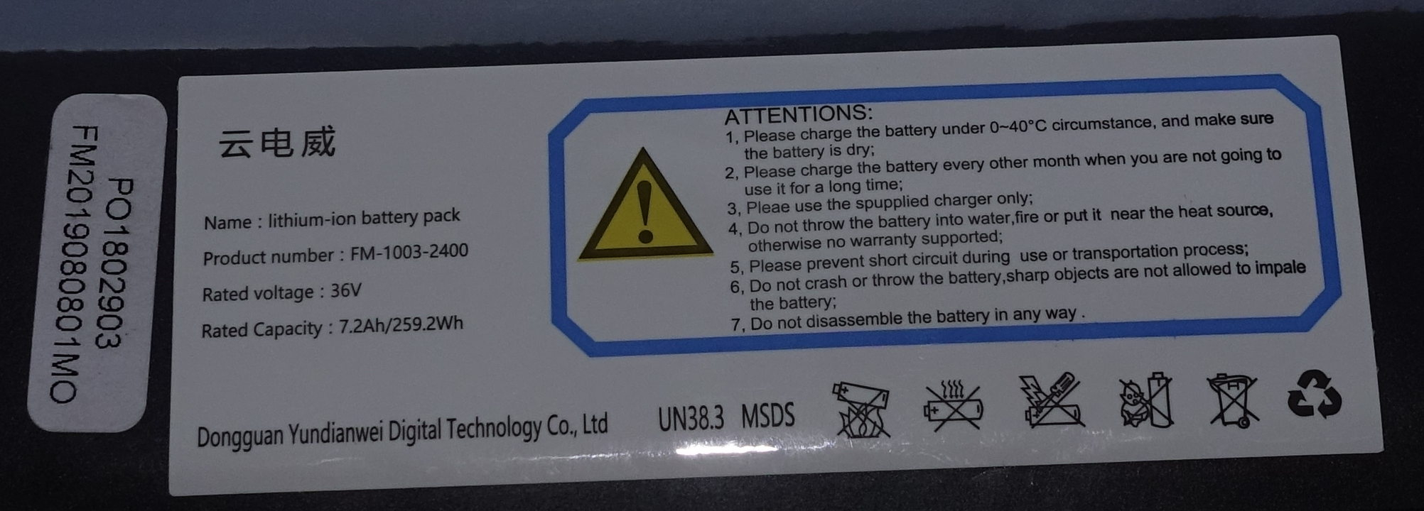

ich habe einen 36V Akku (soll vom DocGreen ESA 5000 - LIDL Roller sein), der hat zwei Anschlussleitungen.
Eine mit einem XT30 Stecker (Strom für den Motor) und einen kleinen roten (JST) Stecker (siehe Bilder).
An dem kleinen Stecker messe ich zwischen 19 und 20 Volt bei teil-/vollgeladenem Akku (z.Z. 40,5 V zu 19,8 V) .
Leider habe ich keine Beschreibung zu dem Akku. Ich bin unsicher, ob der kleine Stecker für den Ladeanschluss ist. Es könnte ja auch zur Stromversorgung für Verbraucher sein, die die 36 Volt nicht vertragen.
Kann mir jemand helfen?

bei den 36 Volt-E-Bike-Akkus (vielleicht ist das hier ähnlich) gibt es Zwischenabgriffe der Spannungen in der seriellen Kette, ähnlich wie bei einem BMS (nur nicht jede Stufe) Es ist ja ein 10s-Akku.
Du könntest mal beide dünnen Kabel zu Dick-Minus und Dick-Plus messen, um zu schauen, ob hier nur jeweils die halbe Akku-Stannung zu Dünn -Rot anliegt, das ggf. bei 5s angeschlossen ist , oder ob Dünn-Rot und Dünn-Schwarz an verschiedenen s-Stufen Spannungen holen, die zur Überwachung des Zustands verwertet werden.
Ein Zwischenenabgriff für Niedervolt-Verbraucher würde die Akkuballance aus dem Ruder bringen. Kann aber natürlich doch so "unschön" konstruiert sein, was ich aber nicht für wahrscheinlich halte.
Eigentlich sollte (wenn alles da tatsächlich noch Original wäre) die Steckverbindung schon für den Ladeanschluss sein. Der seltsame Spannungsmesswert am dünnen Kabel (Batterien im Messgerät sind hoffentlich voll) wäre vielleicht doch für einen Ladeanschluss möglich - aber nur unter der Bedingung : Jemand hat das BMS in "Notabschaltung Laden" gebracht und es hat daher zu gemacht.
Dann könnte man versuchen über XT30 vollzuladen.

Hallo, vielen Dank für Deine Ausführungen.
Ich habe noch mal gemessen (Batterie vom Messgerät ist voll):
Rot klein - Schwarz = 40,5 V
Rot klein - Schwarz klein = 19,2 V
Rot klein - Rot = 0,0 V
Schwarz klein - Rot = 19,3 V
Schwarz klein - Schwarz = 4,2 V
Einen Teilladeversuch habe ich schon über XT30 erfolgreich gemacht.
1.) Könnte ich jetzt einen Ladeversuch über die dünne Leitung wagen?
2.) "Jemand hat das BMS in "Notabschaltung Laden" gebracht und es hat daher zu gemacht."
Welche Folgen hätte das?
