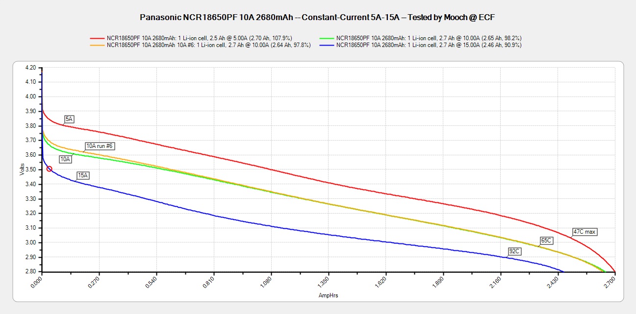

Nur noch mal eine Überlegung zur Temperatur, man müsste permanent mit 5A Entladestrom je Zelle fahren, damit der Akku wenn er leer ist 47° Temperatur hat.
Sind bei einem:
16s9p 45A, also 2700W (China Tüte)
16s13p 65A, also 3900W (meine Resteverwertung)
22s35p 175A, also 14245W (dieses Projekt)
Um die 47° Temperatur zu erreichen müsste man die gesamte Kapazität der Akkus in 35 Minuten abrufen :!:

Ich nehme an, es hat in Deinem Fall nur der Preise gegen den guten alten NCR18650B gesprochen? Denn die Energiedichte ist höher und die Leistungsdichte ist bei Dir kein Thema.
Chilli
Edit: Also jetzt kann ich die Entscheidung nachvollziehen. Im Datenblatt schaut die Lebensdauer der NCR18650B aus wie eine Kopie von der NCR18650PF!? Meine Erwartungshaltung wär gewesen, dass die Li(Fe?)PO4 deutlich länger hält. Ich hab' mir auch eingebildete ein Datenblatt mit 2 Seiten gesehen zu haben - vielleicht habe ich was verwechselt :oops: .
Nun zur Energiedichte: Dampfakku hat aus der NCR18650B 8.896Wh rausgequetscht und bei der NCR18650PF 8.156Wh (bei 5A). Wir reden also von einen Unterschied von 9%. Bei einem Preisunterschied von knapp 30%....
Jetzt fehlt nur noch eine Bestätigung, dass es bei der NCR18650PF kein thermal runaway geben kann, dann wär sie absolut uneingeschränkt empfehlbar.
Wo hast Du denn immer die schönen Grafiken her, die nicht im Datenblatt stehen?

Die Panasonic sind indes sämtlichst keine LiFe . Die meisten guten Grafiken und Tests zu allen populären 18650 stammen aus den Dampfer Foren (E-Zigaretten) oder lygte-info.dk .Obige hat er aus ECF , das habe ich weiter oben verlinkt. Bei diesen 15A Tests habe ich damals gedacht, dass der sich was traut...92°C uuuu..
Wie auch immer, man muß sich aber (wie VU18650 sicher ist) dennoch im Klaren darüber sein, dass die inneren Zellen, verpackt ohne Kühlung sehr viel schneller auf hohe Temperaturen kommen , da ist so eine Lüftungskanalführung (ala BMW) oder ein Lüfter schon sehr vorteilhaft, wenn man nicht völlig überdimensioniert hat. Das ist bei den herausnehmbaren eng verpackten Packs unserer chin. Freunde natürlich nicht der Fall. Konvektionsfrei köchelt es vor sich hin.

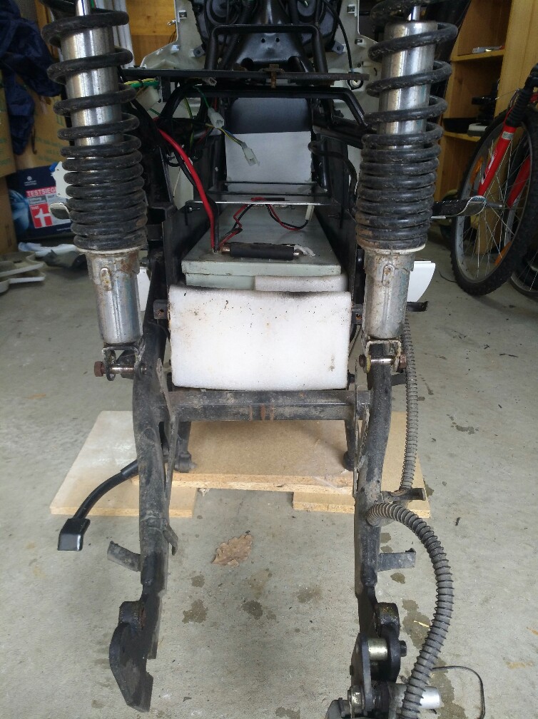

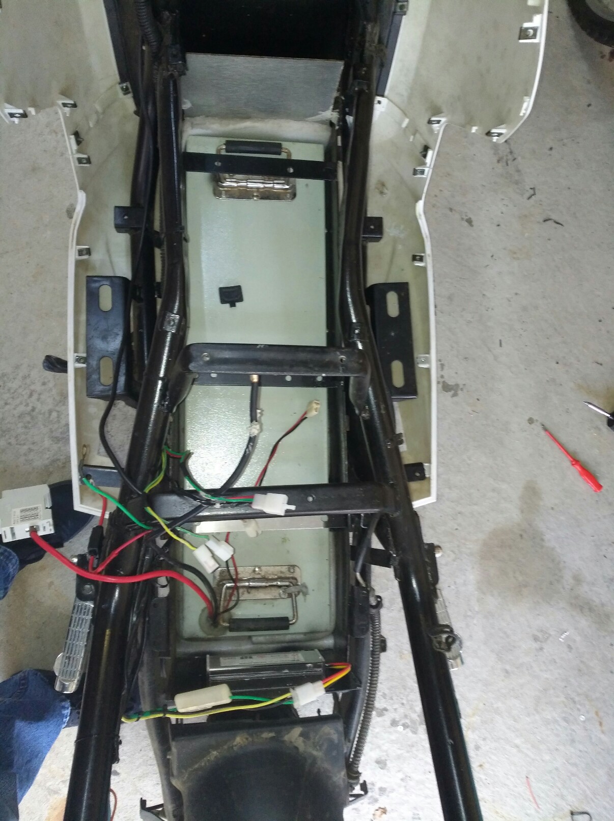

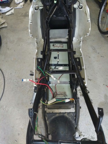

Nach dem meine Odyssee mit Laudenklos/Kilian und der Masini Sportivo S die ich dort Anfang März gekauft habe endlich abgeschlossen ist, jetzt endgültig feststeht, dass der Akku in die Baoya eingebaut wird, geht es jetzt weiter.

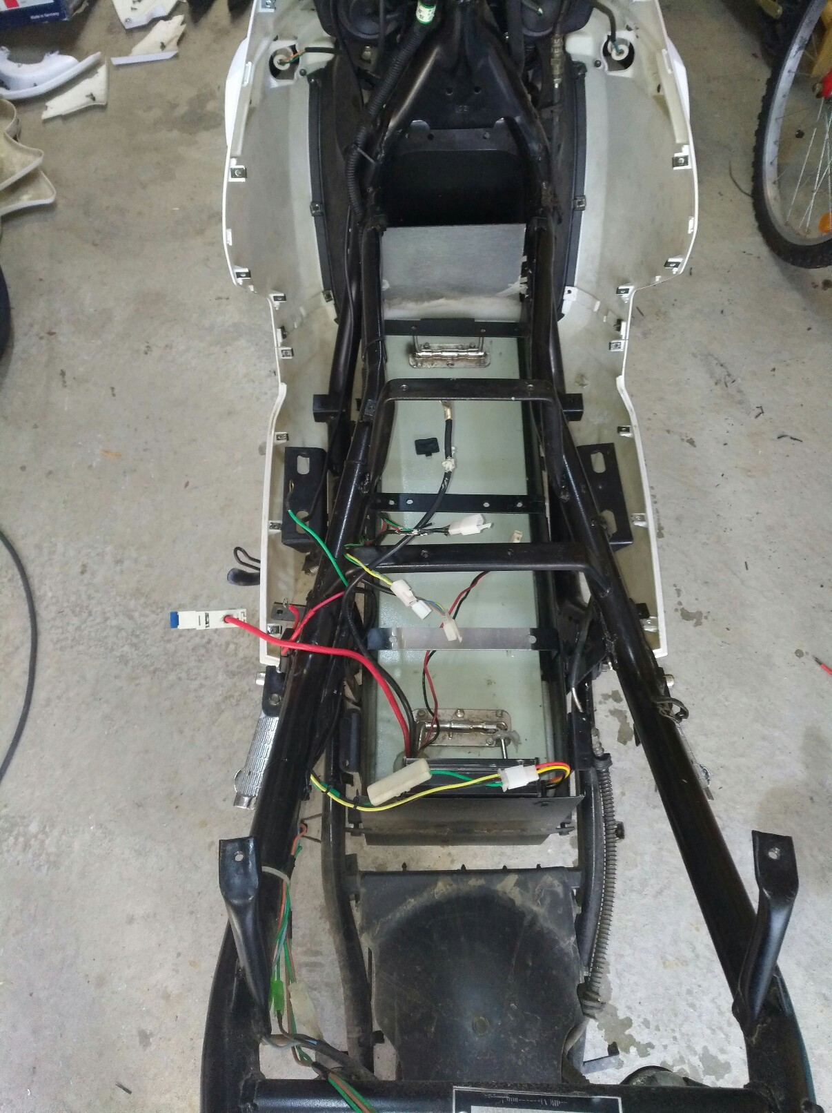

Hab das Teil heute gestrippt.
Das Hinterrad musste auch raus. Akkuschacht lässt sich hinten aufschrauben.

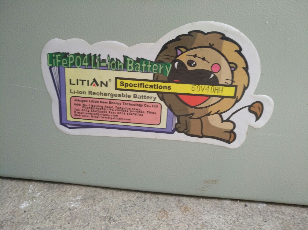

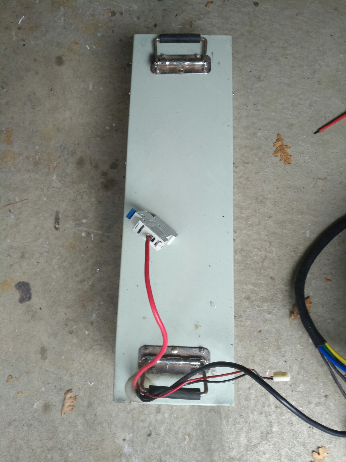

Da iss er, der original Lithium Akku 60V/40Ah, wahrscheinlich ein 17s, da die Ladeendspannung bei 72V liegt.

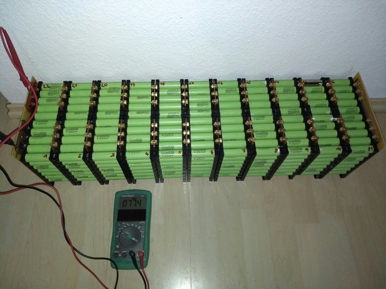

Zur Erinnerung, dieses Päckchen.

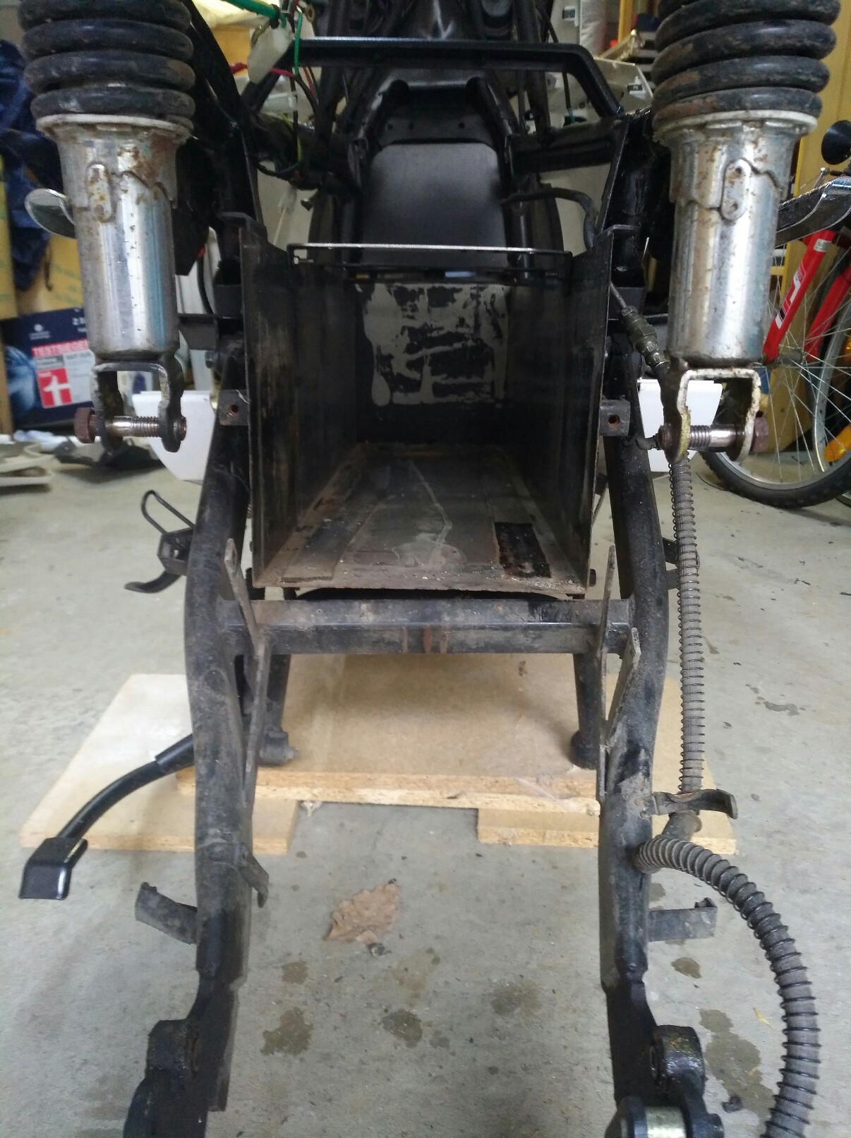

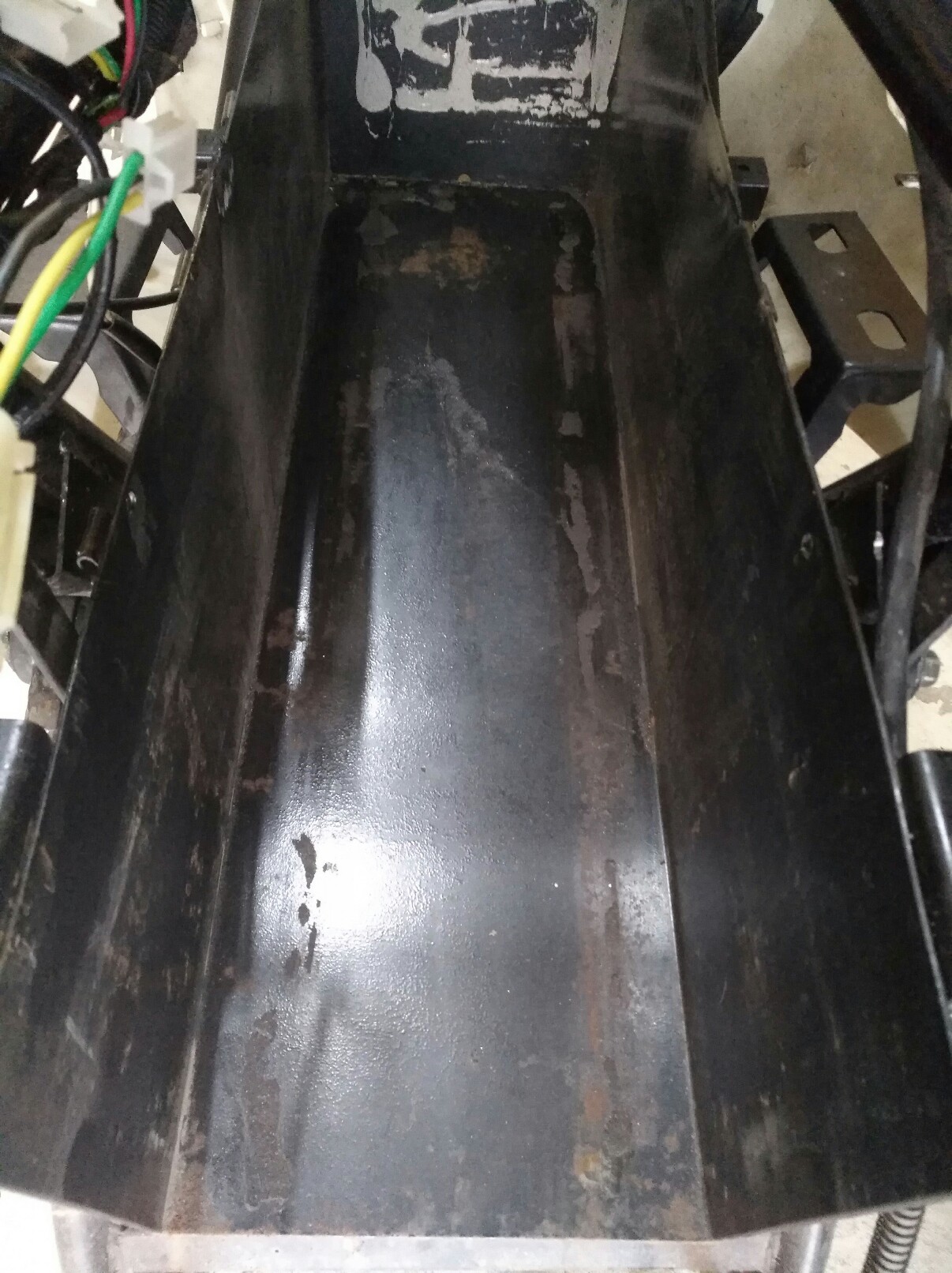

Der Akkuschacht ist 70cm lang und somit 5 cm zu kurz. Es gibt jetzt zwei Möglichkeiten....
1. Nach vorne und hinten erweitern und den Akku am Stück einbauen. Dazu müsste die vordere Platte des Schachts entfernt werden.
2. Einen Block vom Akku runter und den dann huckepack oben drauf.
Was meint ihr?

Du brauchst noch zusätzlich Platz fürs Temperaturmanagement (Lüfter, Heizung, Isolierung), wo soll das alles hin? Von oben einblasen/absaugen? Umluft-/Frischluft-Klappe? Deckel vorn und hinten mit Überlappung zum bestehenden Schacht bauen, ist da Platz genug (Sicherheitsabstand)?
Werner
Joehannes
Beiträge: 3419
PLZ: 9645
Wohnort: Oberfranken
Re: Projekt: Lithium Akku 22s35p aus NCR18650PF
Beitrag von Joehannes »
Bravo und Gratulation. Die 5cm sind ja nicht viel, aber auch 5cm zu wenig für den Tausch. Vorne wird nicht viel gehen. Oder der Frontgrill wird zerstört.
Hinten kann man vielleicht bis zur Schwingenstrebe verlängern. Da muss man genau messen welchen Weg die Schwinge braucht.
Vielleicht die Strebe der Schwinge nach hinten verlegen. Aber erst neue Strebe schweißen und dann die alte entfernen. Wegen dem Reifen sind da aber
auch nur gute 2 cm möglich, Mit dünnerer Strebe vielleicht auch 3cm. Wenn man den Akku höher im Kasten verbaut sollten vorne auch 3cm machbar sein.
Probiere mal den Akku höher, also nicht im Batteriefach ganz unten zu bringen um mit der Länge dann auch etwas mehr nach vorne zu kommen.
Beiträge: 19410
Ich stimme bezüglich vorn Joehannes zu: Da kommt ziemlich gleich vor der Batteriefach-Vorderwand ein in den Rahmen eingeschweißtes Querblech, das wohl stabiltätsfördernd sein soll. Vielleicht sind es noch 5cm, aber wahrscheinlich weniger. Schau halt mal genau hin ;)
Hinten wird es ECHT eng. Bei meinem Thunder geht das Fach bis ganz knapp vor das Schutz"blech" und Querstrebe mit vielleicht noch 10mm Abstand - gerade genug für den vollen Federweg. Wie Hannes schon schrieb würde es da wahrscheinlich größerer Umbauarbeiten bedürfen.
Wenn Du vorn nicht alle Länge holen kannst würde ich stark für Option 2. plädieren.
