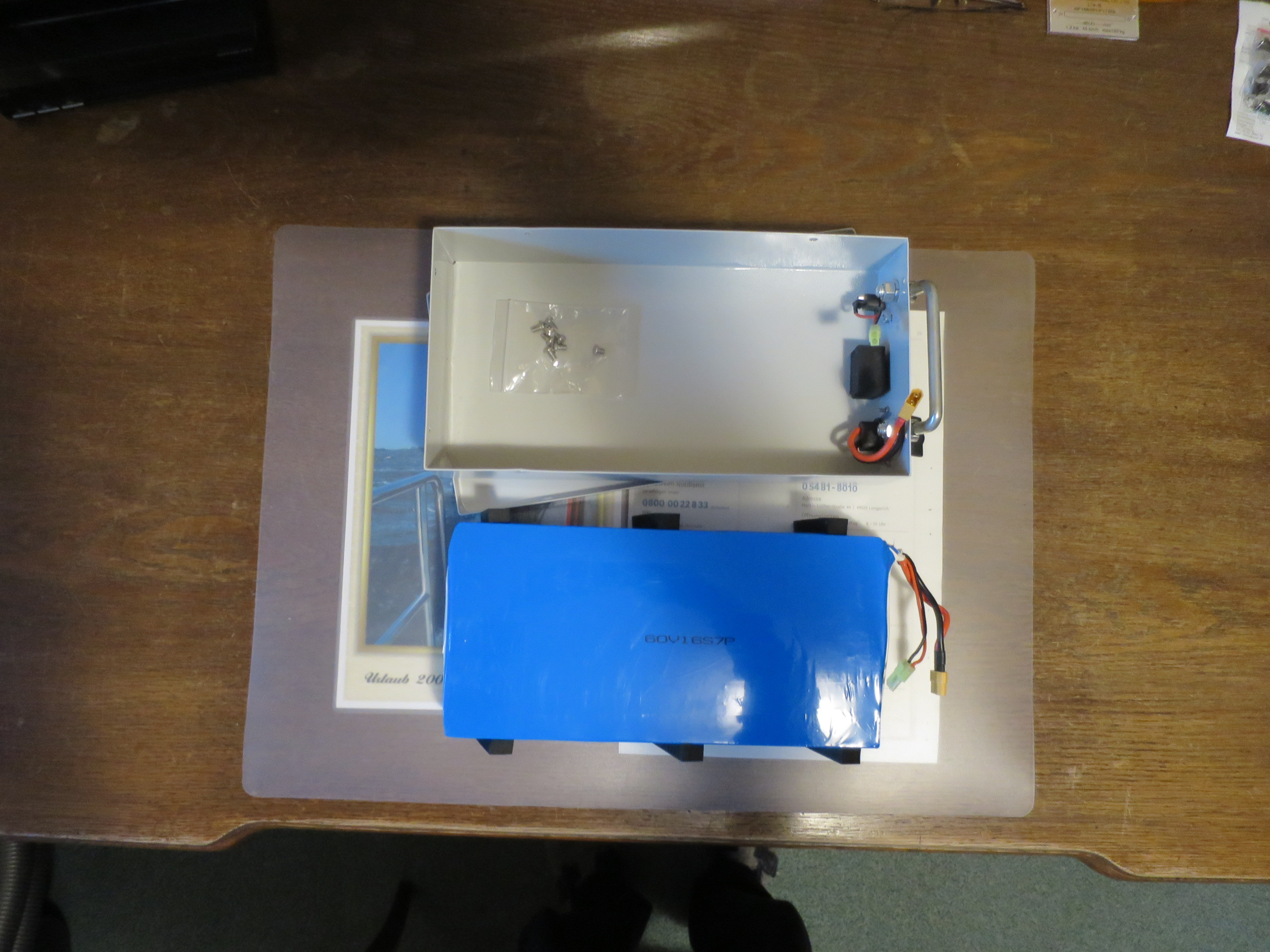

Hallo Johnny,
wenn dein Akku so aussieht wie auf dem Foto
dann könnte es wie bei mir sein, dass ein Block bei der Spannung aus der Reihe tanzt und deshalb das BMS vorzeitig abschaltet.
Gruß Harry

aufgemacht habe ich die Batterie noch nicht. Mein Akku befindet sich in einem geschraubten Metallgehäuse und ich vermute aber eine ganze Bank an zusammengelöteten einzelnen Zellen. Konntest Du deine defekten Zellen ausmessen und bereits tauschen?
Hier ein Bild von meinem Akku :

Hallo Johnny,
du hast den gleichen Akku nur mit einem schwarzen Gehäuse.
Da deine Gewährleistung abgelaufen ist, kannst du dich an eine Reparatur wagen.
Als erstes musst du das BMS freilegen und den Stecker mit den 16 Drähten abziehen. Jetzt kannst du die Spannung der einzelnen Blöcke messen, indem du ein Voltmeter immer an zwei benachbarten Kontakten hältst.
Mein Reparatur kannst du hier nachlesen:
viewtopic.php?p=112419#p112419
Gruß Harry
