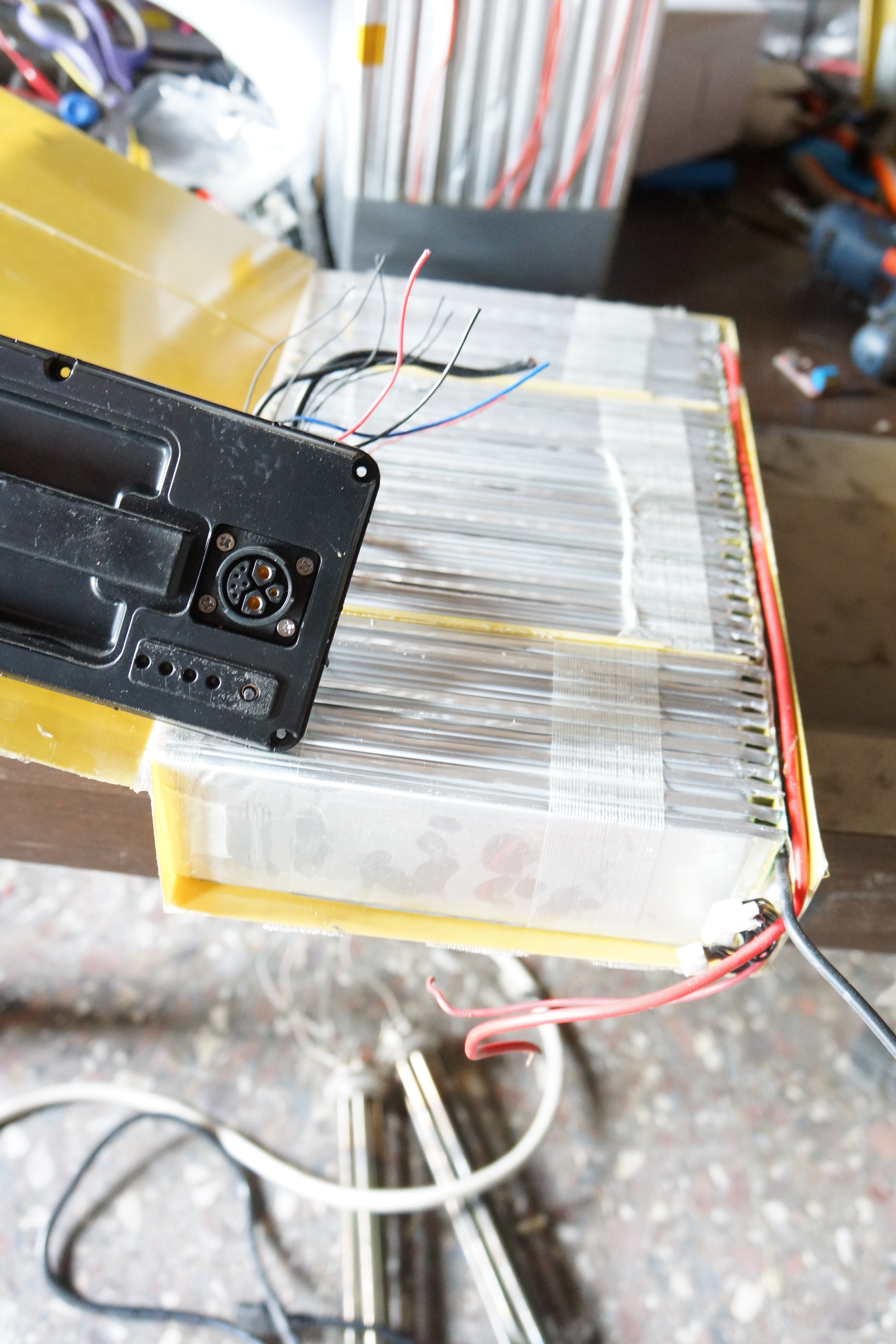

Pouchzellen 2P a 10Ah

Na ja, was soll ich dazu sagen. Zeigt mir nur was Futura an Ahnung hat von den eigenen Produkten. Ich poste gern ein paar Fotos von diesen Akkus. Für mich sehen die Rundzellen verdächtig nach Pouchzellen aus. Es gibt diese Akkus in zwei verschiedenen Ausführungen, beide habe Pouchzellen mit unterschiedlichen Abmessungen. Aber vielleicht verstehe ich hier was falsch, anbei ein Bild.
