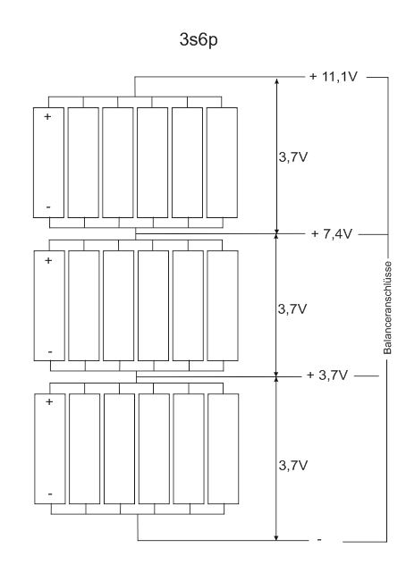

Um nochmal auf Dein 3s6p-Bild zu kommen, die 14s42p-Anordnung der 588 Zellen (für meinen 48V/120Ah-Akku) wäre dann theoretisch eben 14 seriell geschaltete "Zellgruppen" mit jeweils 42 Zellen, die parallel geschaltet sind?!
Volker - 18650 Parallel-Reihe klein.jpg (32.76 KiB) 1205 mal betrachtet
Aber wahrscheinlich ist das damit so ähnlich wie auf Seite 5 Deines Projektes: "Hab mich heute auf eine Größe festgelegt, ein Block 2s35p, 11 Blöcke. 22 Stück 1s35p Blöcke unterzubringen und vernünftig zu verkabeln ist zu arbeitsintensiv und verursacht größere Kosten, daher habe ich mich für die 11 x 7,4V Lösung entscheiden. Die 11 Blöcke werden dann miteinander verschraubt, (das) ist glaube ich eine gute Kompromisslösung, was Austauschbarkeit einzelner Zellenblöcke angeht."
Wenn Du bei Deiner Anordnung, um auf die ca. +80V (?) von Deinem Baoya-Roller zu kommen, eine 11 x 7.4V-Anordnung gewählt hast, müsste das beim e-max mit 48V sowas wie 7 x 7.4V sein (ich weiss, rechnerisch geht das nicht auf)?! Meine neue Batterie muss ja auch in den Batteriekasten passen (vordere Teil: ca. 23.5x51.5cm, hintere Teil: 23.5x26cm)! Wenn Du/ihr mir helfen könntet, das besser zuverstehen, ohne allzu viel schreiben zu müssen (z.B. ein schlauer Link), wäre das super!

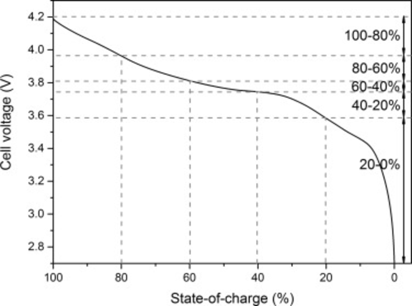

Diesbezüglich hab ich noch was Interessantes zum SOC von Lithium Zellen gefundenen, ist zwar von einer Kokam Zelle aber für einen ungefähren Überblick okay.
Bin daher auf der Suche nach einem Ladegerät, dass eine einstellbare Ladeendspannung hat. Joehannes hat ja schon was für 72V Lifepo4 gefunden, aber weiß jemand was für einen 22s Lithium?
Ladeendspannung 92,4V
SOC 80 - 90% ca. 85,8V am besten auf Knopfdruck

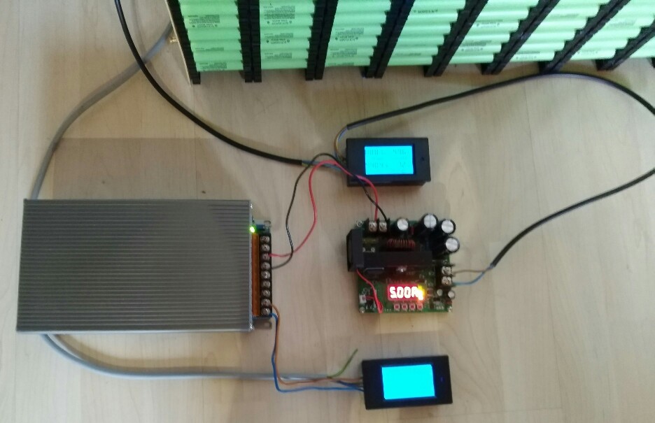

Die Sache mit den DC DC Wandler ist auch mein Lösungsansatz. Hab diesbezüglich auch schon ein paar Experimente gemacht.
- Schaltnetzteil 1500W, 60V

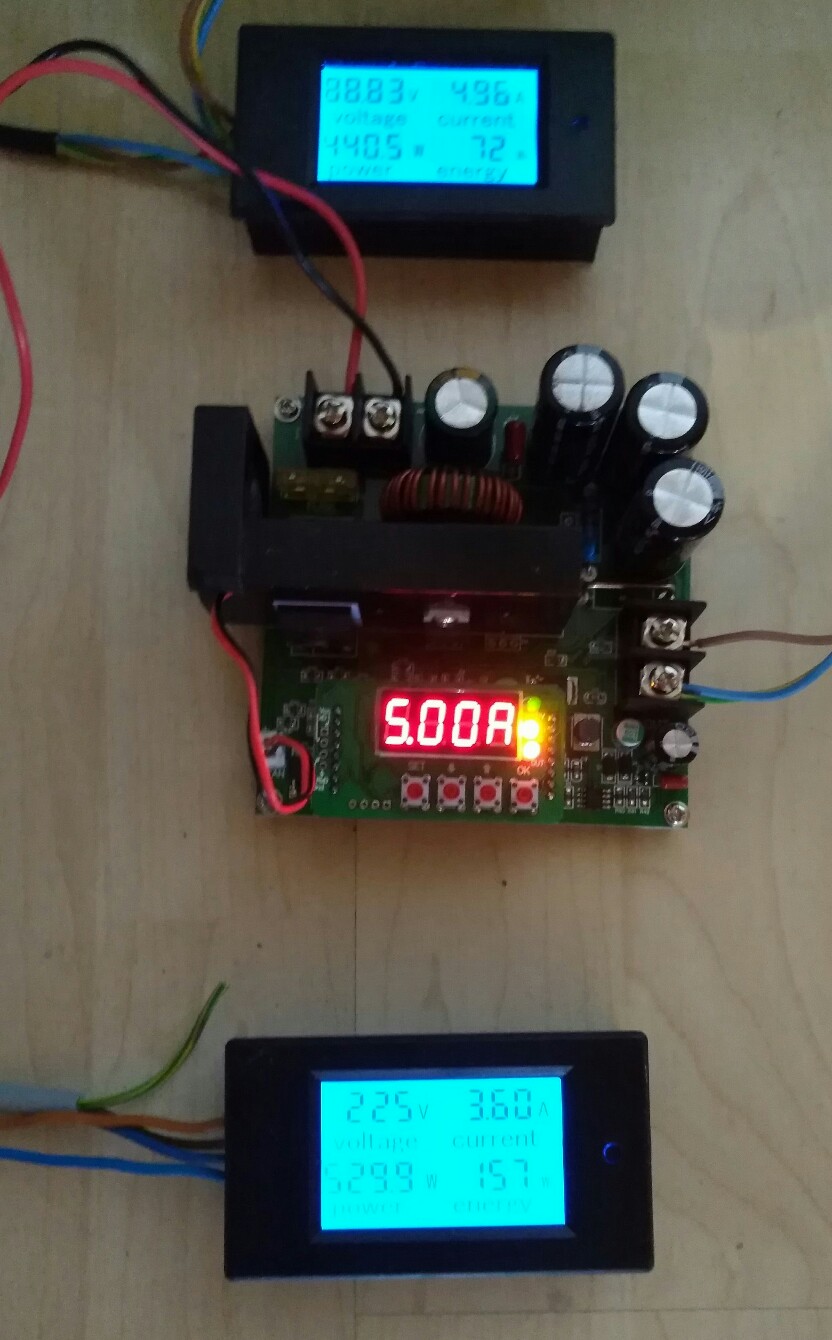

- DC DC Wandler 900W, Eingangsspannung 60V auf bis zu 120V, CC CV, eingestellt auf 5A Ladestrom, bei 91V
Versuchsaufbau:
Ergebnis:
- Der DC DC Wandler wird bei 5A schon richtig heiß, braucht also noch mehr Kühlung um dauerhaft höhere Ladeströme zu verkraften.
- Leistungsaufnahme Netzteil 529,9W, Ladeleistung 440,5W
- Wirkungsgrad liegt bei 83,13%, was meine Erwartungen übertrifft.

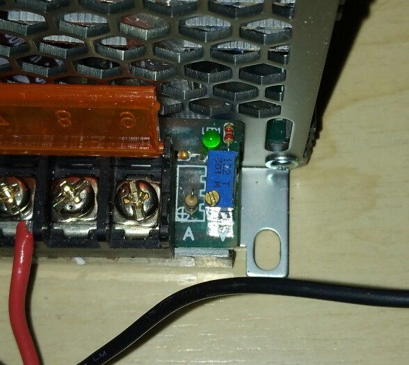

Was ich zufällig noch entdeckt habe, das Schaltnetzteil ist wahrscheinlich CC CV fähig, dies würde natürlich den step up Wandler überflüssig machen und den Wirkungsgrad erhöhen.
Werde den Wiederstand mal durch ein Poti austauschen. :mrgreen:
