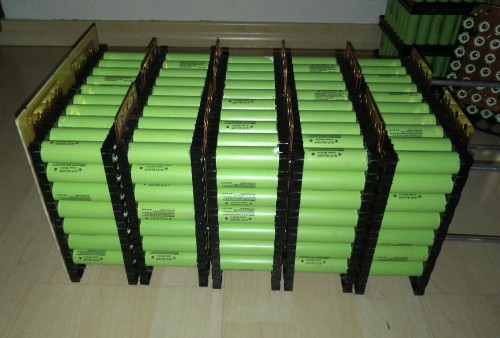

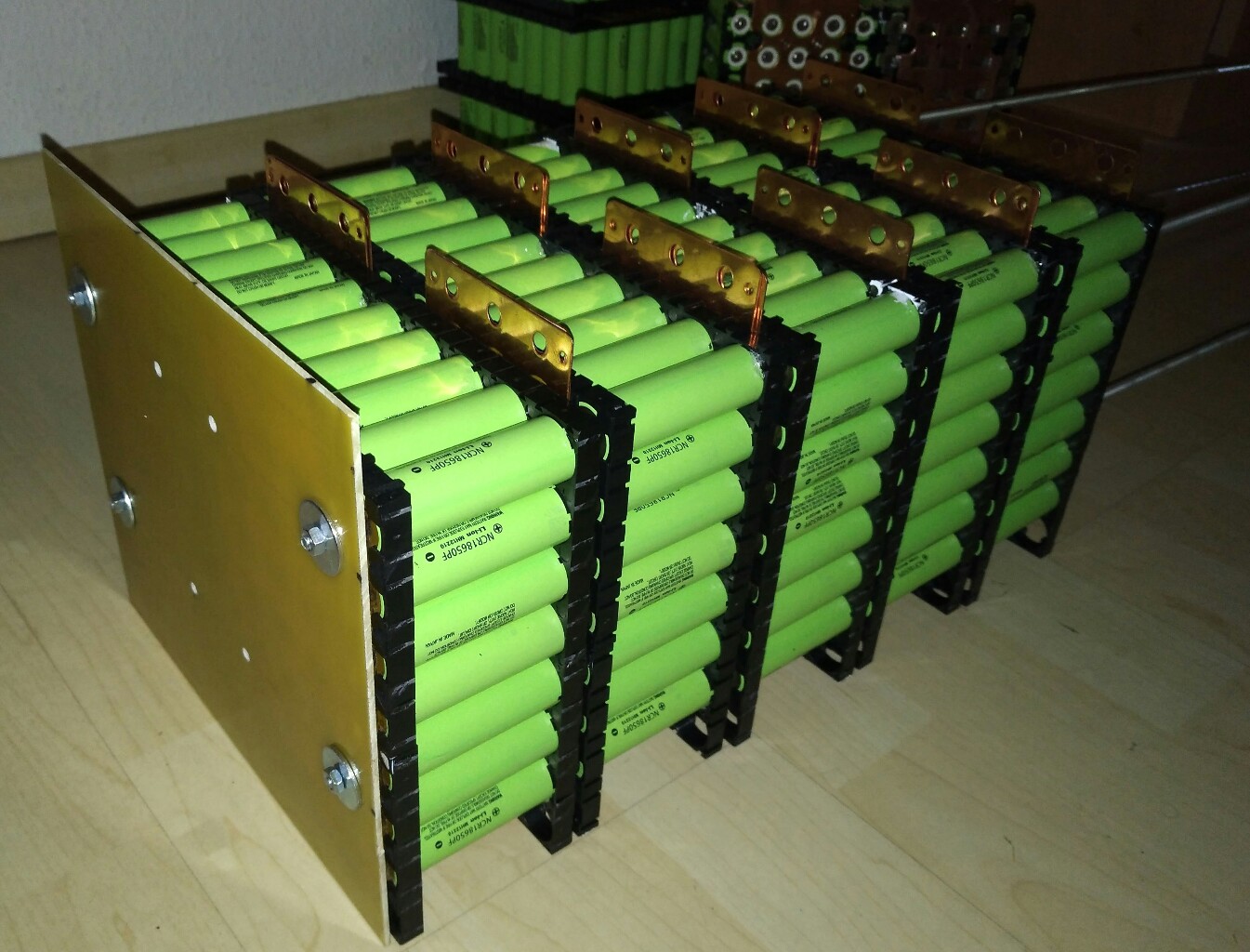

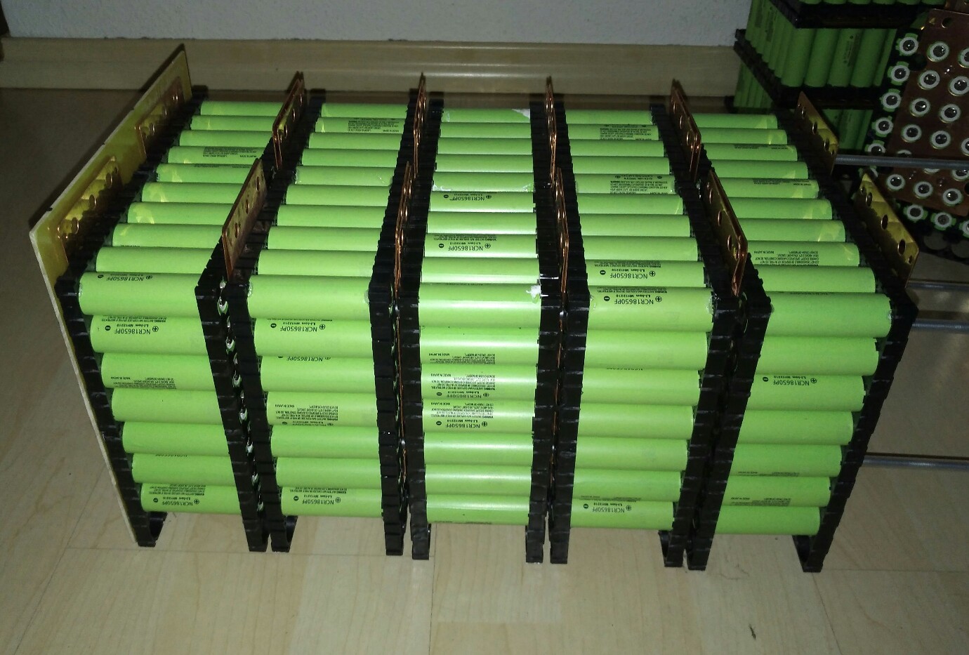

Die Kupferbleche sind CNC gestanzt nicht gelasert, da weigert sich mein Schlosser, da er sich damit schon mal die Spiegel vom Laser geschrottet hat.
Wenn man sich nicht ganz blöd anstellt passiert da nix, da kannst du die Blöcke drehen und wenden solange du willst, wenn nichts angeschlossen ist.
...und wenn die “Zungen“ alle in eine Richtung stehen stimmt es sogar immer mit Plus- und Minusseite :!:
Wenn es später um die Verkabelung zu BMS und Controller geht, sehe ich eine Markierung als sinnvoll.
So heute wieder 4 Blöcke zusammengebrutzelt, da waren es nur noch 3 ;)

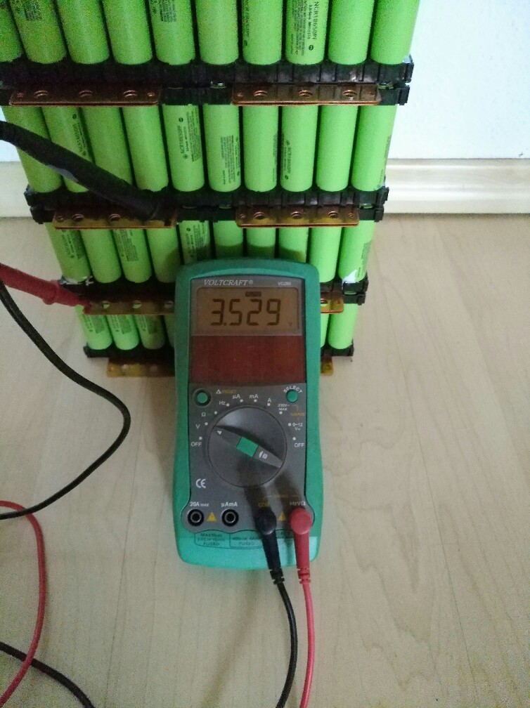

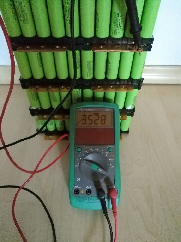

Hab mal alle 16 Zellen (nenne die 35 parallel geschalteten Einzelzellen mal Zelle) der 8 Blöcke vermessen.
Hier die Zelle mit der niedrigsten Spannung.
Hier die Zelle mit der höchsten.
Wie sind so euere Erfahrungen mit Zellendrift bei neuen Zellen ?
0.001V Ist schon ziemlich gut oder?

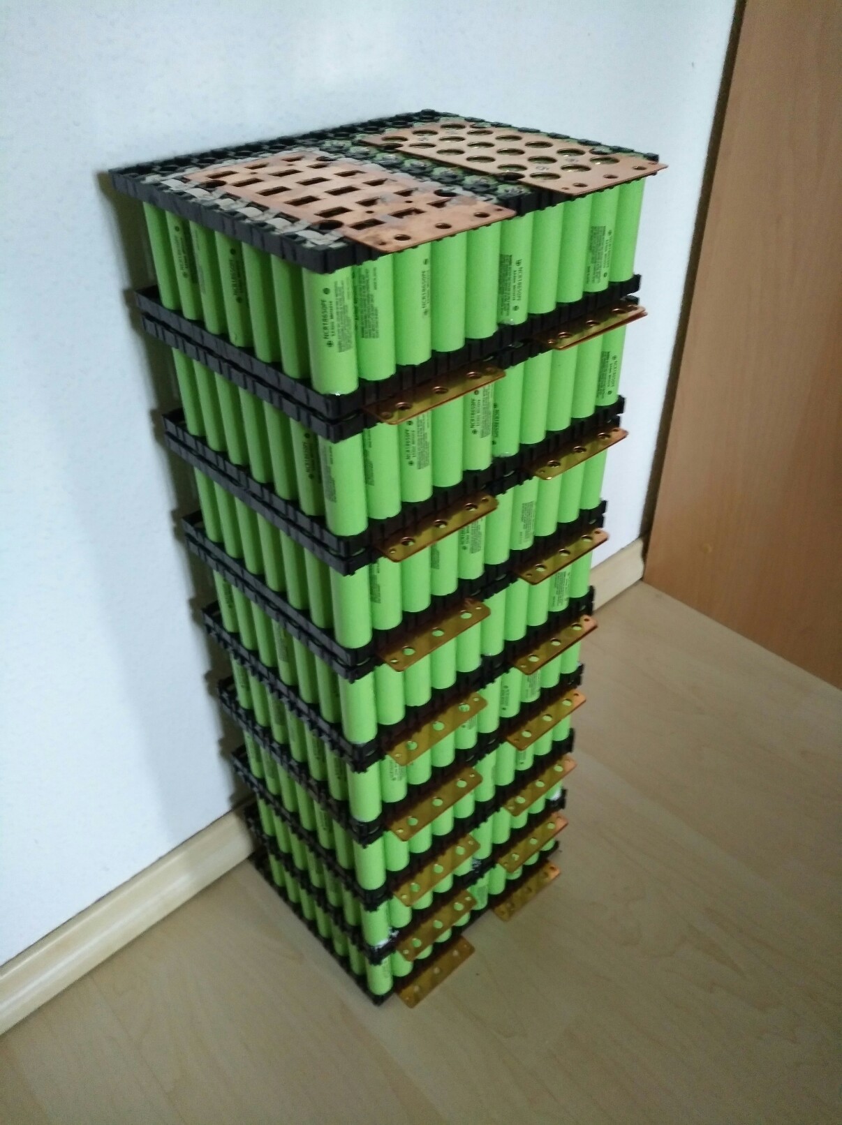

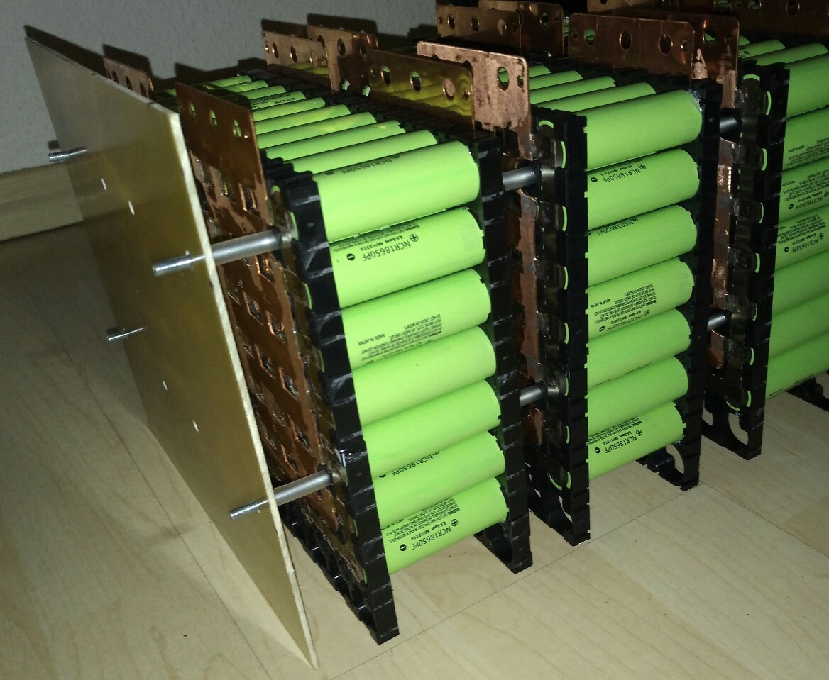

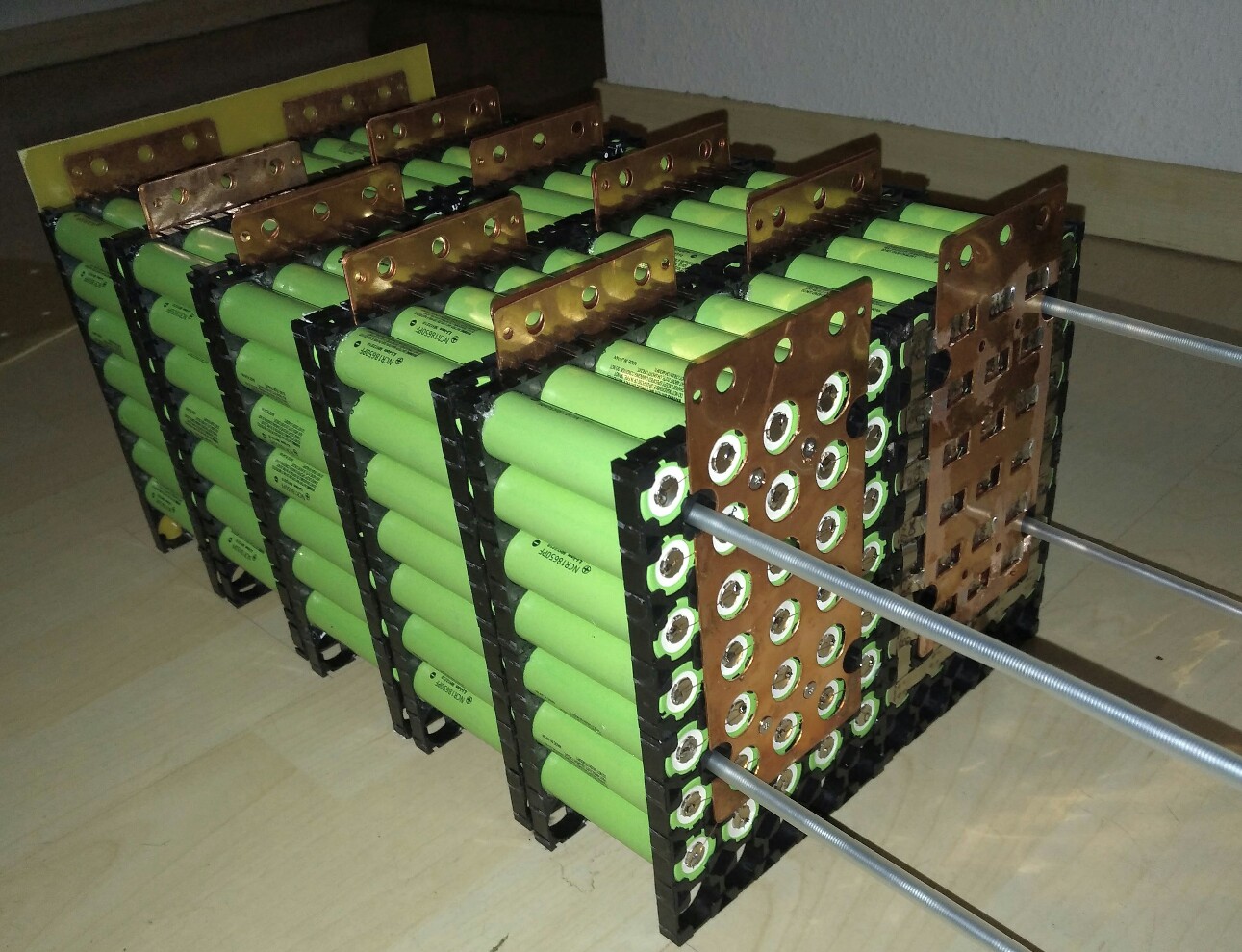

Soooo, alle Blöcke fertig.
Im Schnitt ca. 2 Stunden Arbeitszeit je Block (35 parallel geschaltete Einzelzellen x 2), für alle 11 Blöcke also ca. 22 Stunden gewerkelt.
Die Arbeiten die jetzt folgen zähle ich nicht mehr mit, da man Beispielsweise 22 Lipo Pouchzellen oder 24 Lifepo jetzt ja ähnlich verkabeln und montieren müsste.

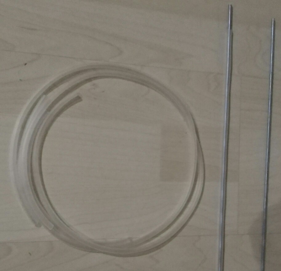

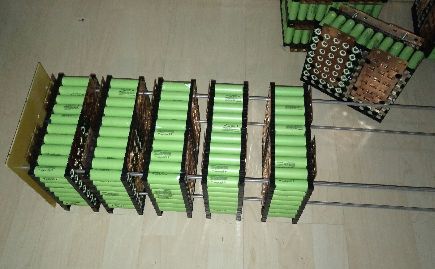

Testlauf Blöcke verschrauben:
Leider fehlen mir noch die bestellten Messing schrauben um die Pole (Kupferbleche) miteinander zu verschrauben, aber wie das mit den Gewindestangen gehen soll sieht man jetzt glaube ich ganz gut. Zum Test mal mit vieren, werden final aber acht.
Erstmal Silikonschlauch zur Isolierung über die M4 Gewindestäbe.
Dann durch die vorgesehen Löcher der Zellenblöcke führen.
Alles zusammen schieben.
Wenn dann alle 11 Blöcke zusammen sind verschrauben.

Wie dickwandig ist der Silikonschlauch, und wie weich? Wenn da auch nur ein kleiner Zweifel aufkommt mit der Vorspannkraft von einer Gewindestange, dann steigt die Gefahr, dass einer oder mehrere der Kupferbleche mit ihren scharfen Lochkanten den Schlauch mit der Zeit durchschneiden und es dann ein Feuerwerk gibt. Irgendwas zähes wäre zur Isolierung der Stangen eigentlich besser. Wobei mir da auf Anhieb nichts gescheites einfällt, das es in einer Rohr-/ Schlauchform gäbe...
Das Gute am Silikonschlauch ist die Temperaturstabilität, denn der kann einiges ab, bis er zu weich wird.

Wie wärs mit textilummantelten Benzinschläuchen. Es gibt auch stahlgeflechtummantelte. Kosten zwar etwas aber sind solide und langlebig. Gibts in verschiedene Durchmessern z.b .8mm Innend. :)

Könnten Keramik-Hülsen nicht den Zweck erfüllen?

Oder zum Beispiel ein Rohr aus Polycarbonat wie sowas hier: www.ebay.de/itm/150952725043
Kostet nicht die Welt, ist hart und temperaturbeständig.
Genau das war mit ein Grund für den Silikonschlauch, ansonsten ist es nicht so weiches Zeugs wie man vermutet oder es von Silikonkabeln kennt.
Der Schlauch ist 4x6mm, hat also 1mm Wandung und liegt nicht an den Kupferblechen an, sondern am Kunststoff der Zellhalter. Es passiert auch nichts wenn die Gewindestangen ohne Schlauch drin sind, da ausreichend Abstand zu den Kupferblechen durch die Bohrungen in den Zellhaltern vorgegeben ist.
Grund für den Schlauch ist eigendlich, das die Gewindestangen bei Vibration nicht am Kunststoff der Zellhalter rubbeln, die Löcher ausweiten und dann mit dem Kupfer in Verbindung kommen könnten. Die Gewindestangen sind zwar später auf Spannung (mechanisch nicht elektrisch) aber bei ca. 74 cm Länge könnten sie trozdem das schwingen anfangen. Ich vermute mit härteren Materialien ala Polycarconat etc.wird es bei einem schwingen der Gewindestangen nicht nur hässliche Geräusche geben sondern auch Abrieb in den Löchern der Zellhalter.
Sollte anderweitig was passieren zb. benachbarte Zellen durch gehen, die die Zellhalter zum schmelzen bringen hat man auf Grund der thermischen Stabilität von Silikon doch noch Sicherheitsreserven was Isolation angeht.
Nach dem ich ja irgenwann mehr oder weniger auf dem Akkupäckchen sitzen werde, finde ich es aber toll von euch, dass ihr euch Sorgen um meinen Arsch macht. :D

Mir ist gerade doch noch was eingefallen wenn man was härteres, hitzebeständiges bräuchte.... Teflonschlauch

Von Teflon würde ich aber wirklich abraten, denn Teflon fließt unter Druck mit der Zeit, was das Gewinde dann mit der Zeit nach außen durchdringen lässt. Da ist das Silkon weitaus besser im Dämpfen. Gut, wenn der Kunststoff die Begrenzung ist und nicht die Kupferbleche.
Und klar sind wir besorgt um Deinen Allerwertesten:lol: Aber im Hinterkopf schwingt natürlich auch die Sorge mit, dass wir nicht wieder so einen Zeitungsartikel lesen müssen:
