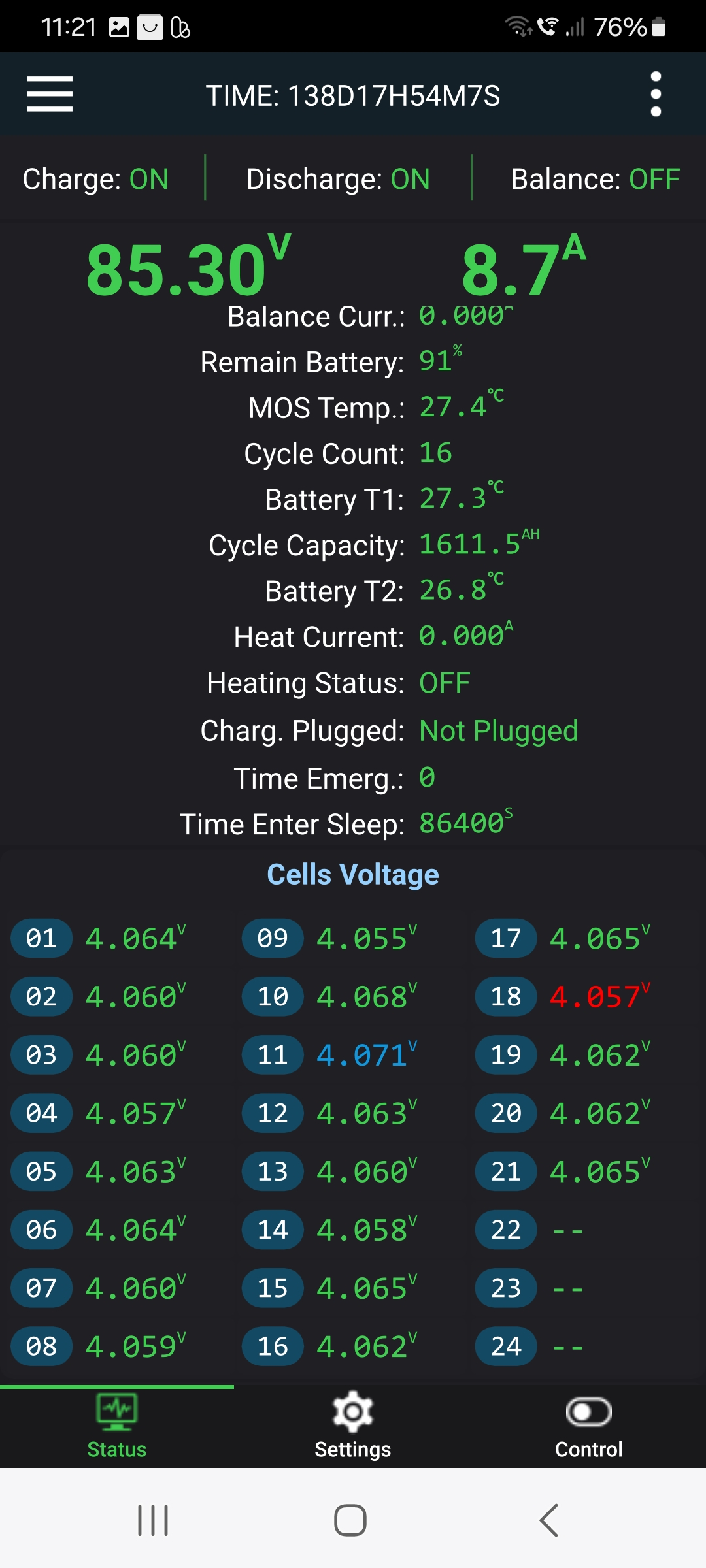

Sorry , hatte versehentlich 150mA statt 150mV geschrieben. Daher meine Auffassung > 150 mV bezogen auf die Gesamt Spannung des Akkus ein guter Wert.

Re: 60V Lithium-Ionen-Akku
Ok, dann sind 150mA ja tatsächlich kein guter Wert bezogen auf die Gesamtspannung des Akkus!

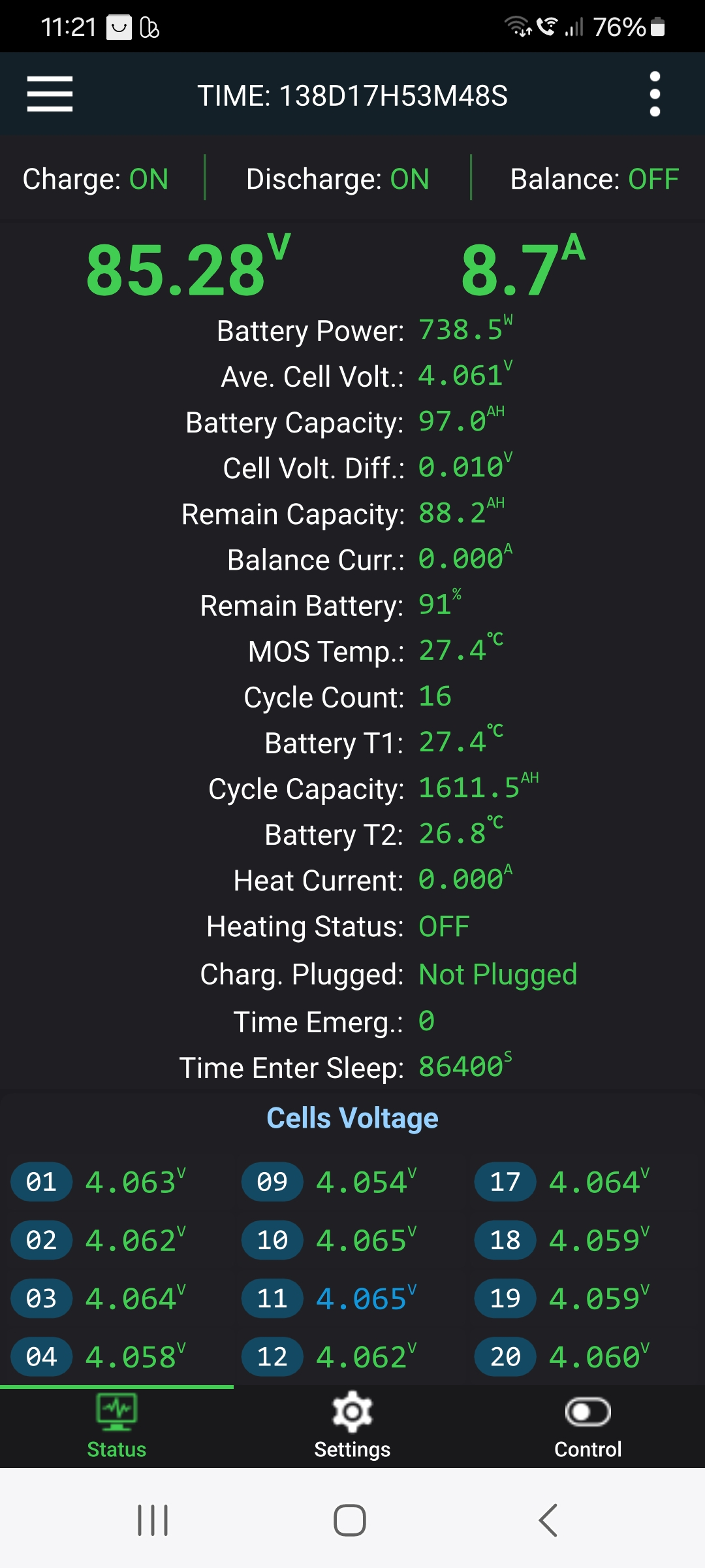

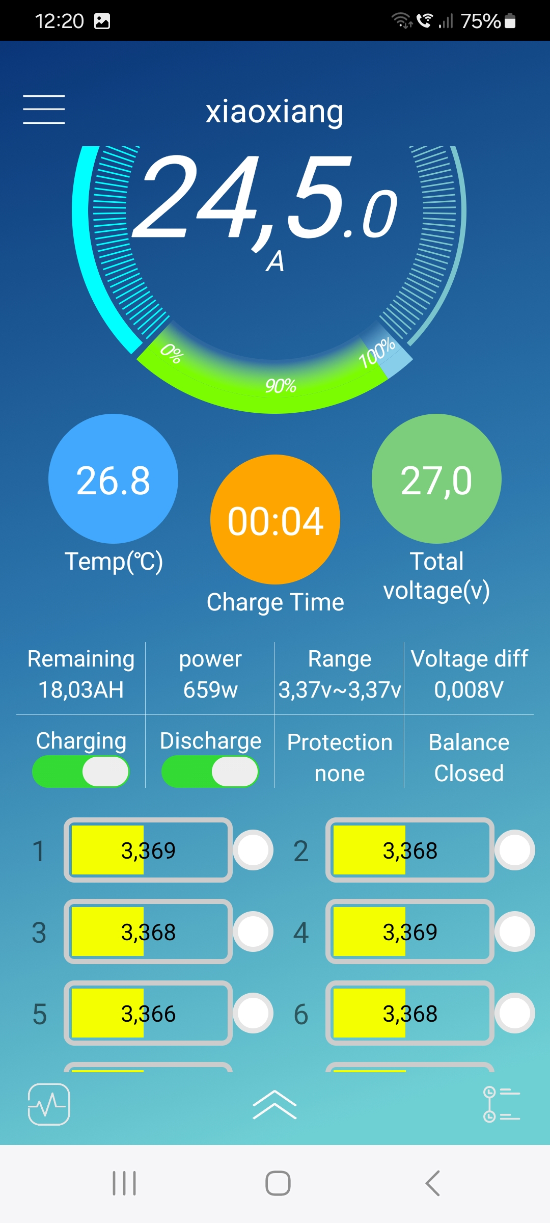

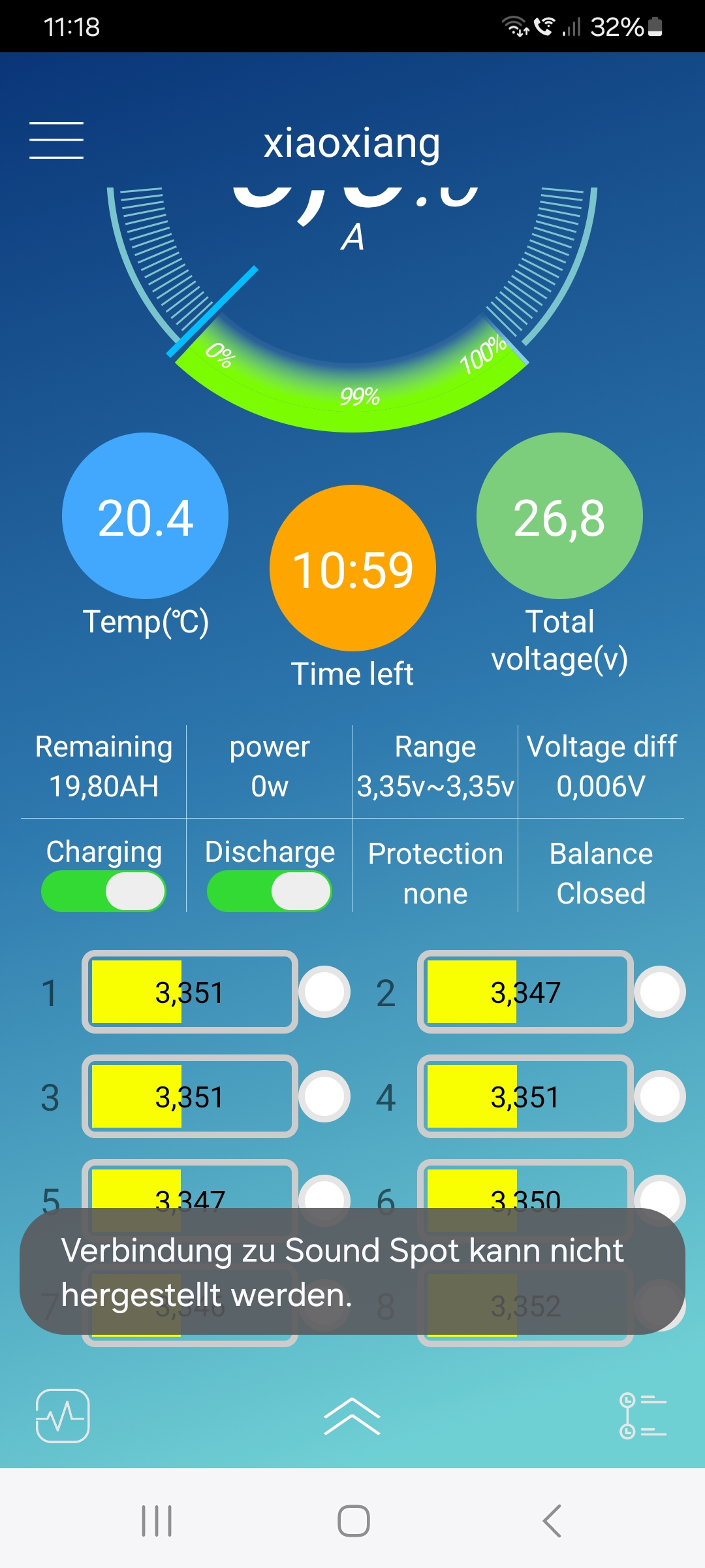

Anbei mal noch ein Bild wie da dann bei mir kurz vor dem Ladeende und noch ohne Einsatz vom Balancer  aussieht. Balanciert wird bei mir erst >4,1V
									Masini Extremo  Neuaufbau 2021   7,7kwh Li-NMC Fardriver ND721800 400bA 1400pA >30kW
 - Beiträge: 6501

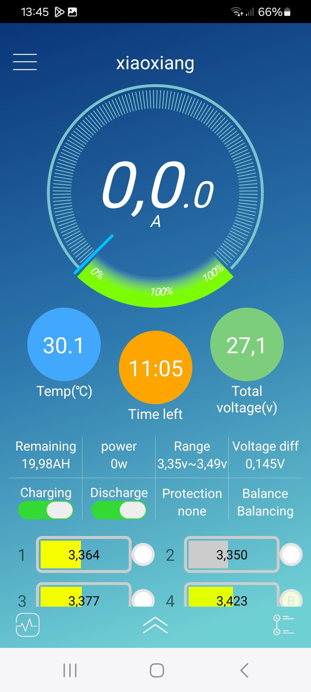

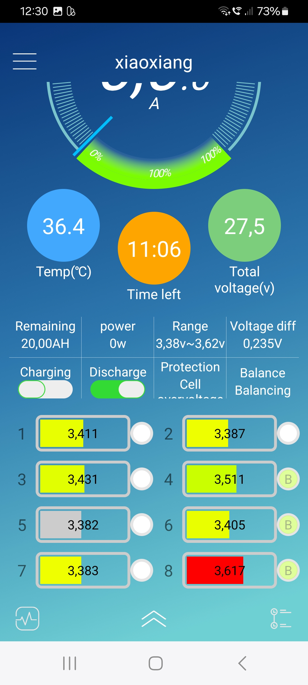

Du hast auch eine andere Chemie, sprich NCM und Steffen hat LFP. Ich hatte gestern bei meinem 105Ah LFP Akku und 70% SoC 10mV Zelldifferenz. Nach einstecken des 10A LGs betrug die Zelldifferenz plötzlich 70mV. In den 2 Stunden Laden hat das Jikong BMS das aber wieder hin geschaukelt
				dominik
 - Beiträge: 2978
 - PLZ: 79
 - Tätigkeit: Elektromeister

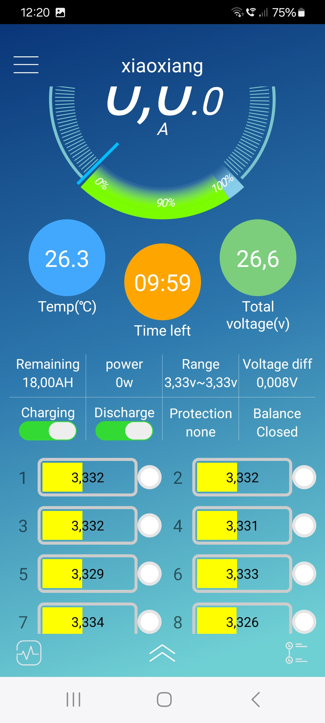

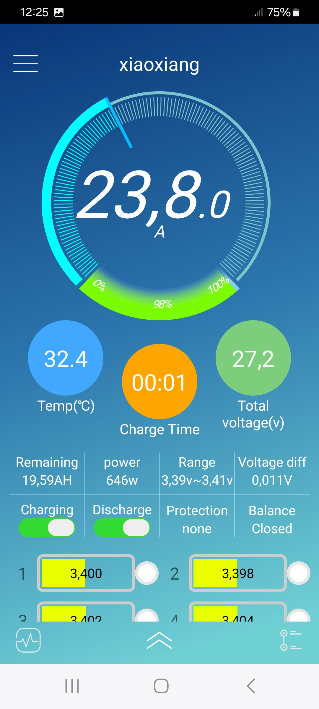

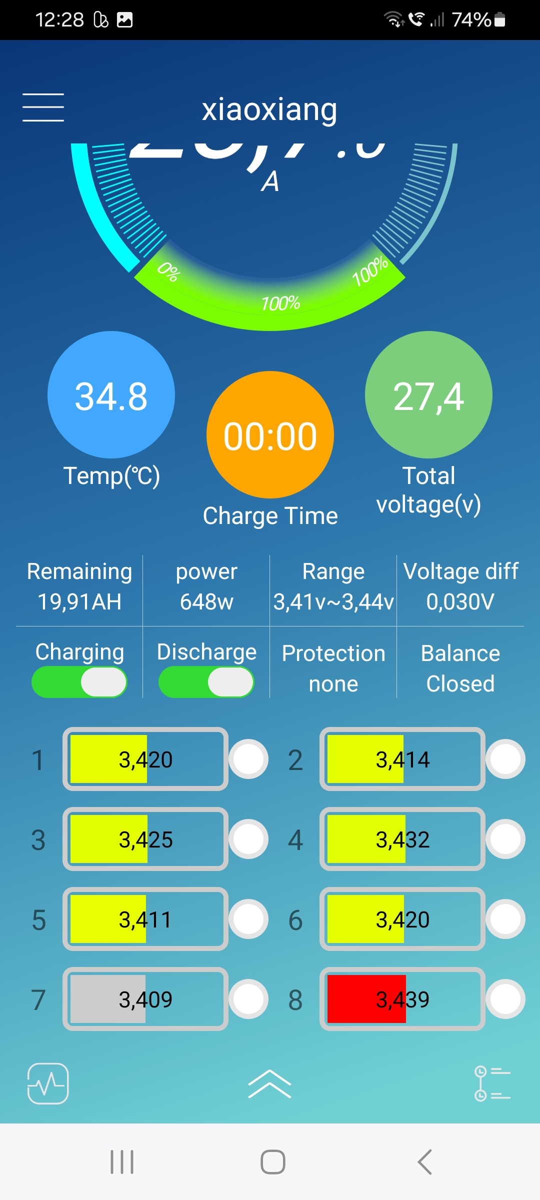

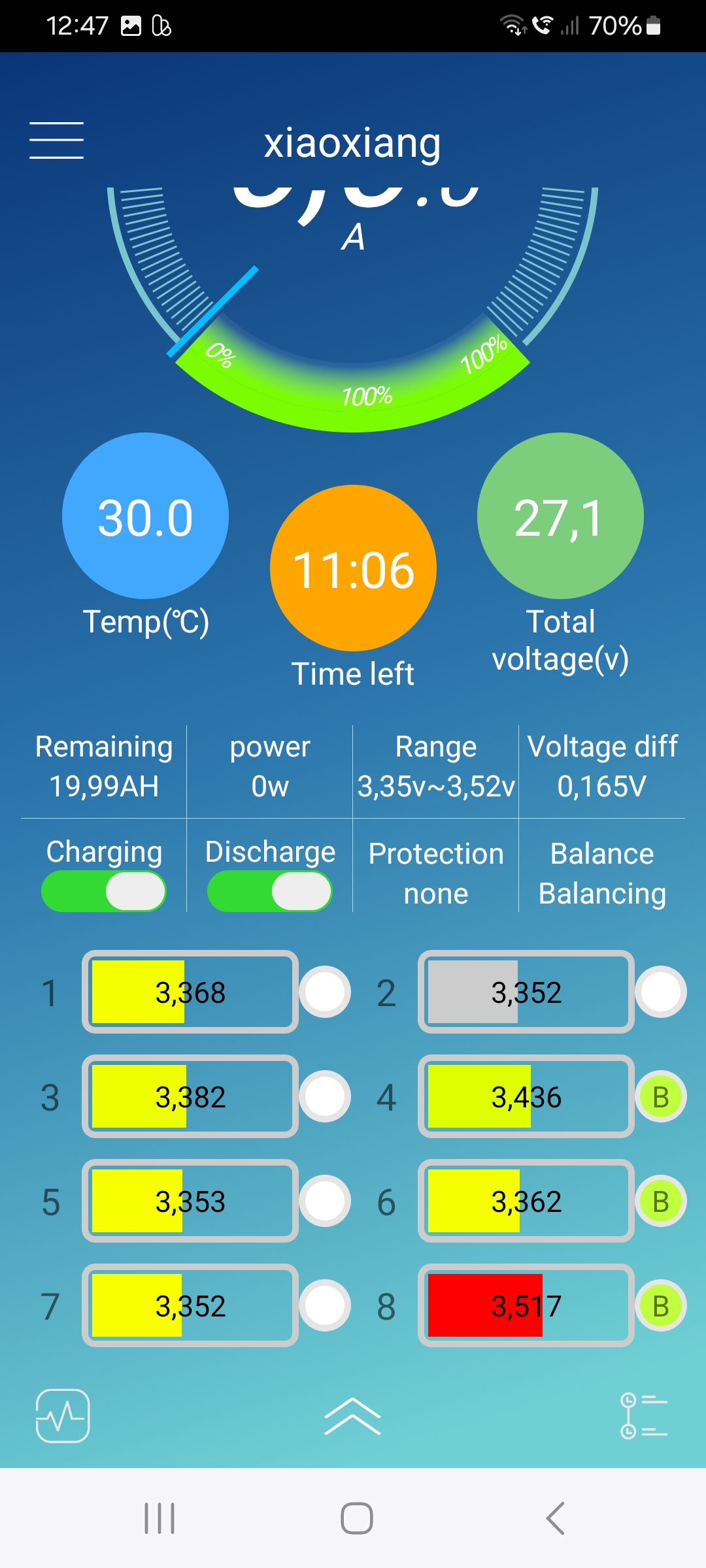

Da muss ich Peter recht geben, die LFP steigen deutlich steiler an.
Ich fahre hier absichtlich bis zum Ladeschluss mit größer 1C Ladestrom um das wegdriften der Zellen zu veranschaulichen.
Das ist nicht der normale Betriebszustand, aber das BMS kann auch selbst bei 2A Ladestrom nicht wirklich was dagegen
ausrichten. Bei 3A Ladestrom l0,1) im bebilderten Bereich komme ich auf gut 50mV Differenz beim Ladeende.
Bis 3,4V ist noch alles gleich und dann bricht es auseinander. Bin extra daneben geblieben,.
Bei kleinerem Ladestrom sind nach ca 3-4 Stunden nach dem Laden die Zellen dann wieder auf 10mV zusammen.
Oder wenn ich 100m fahre sind die Zellen alle wieder bis auf 10mV zusammen.
Jetzt nach diesem "Gewaltakt" wird das BMS wohl eher 6-10 Stunden brauchen.
Das JBD zieht die Reißleine übrigens nicht direkt bei erreichen der eingestellten Spannung sondern erst 2-3 Messzyklen später, was normalerweise keine Rolle spielt aber hie standen zwischen den Screenshots mal kurz 3,73V in der Anzeige der höchsten Zelle.
Und so sieht es 22 Stunden später aus. Es wurden 200mAh durch die Balancer mit 50mA Balancerstrom verheizt  um alle Zellen wieder zusammen zu bringen.
Bei größeren Akkus geht das unter Umständen mehrere Tage bis die wieder zusammengeführt sind. Wenn man die Ladeschlußspannung etwas absenkt ist der Spannungsanstieg zum Ladeende natürlich deutlich geringer, somit ist das schonender für die Zellen. An Kapazität wird dabei wenig verschenkt.
