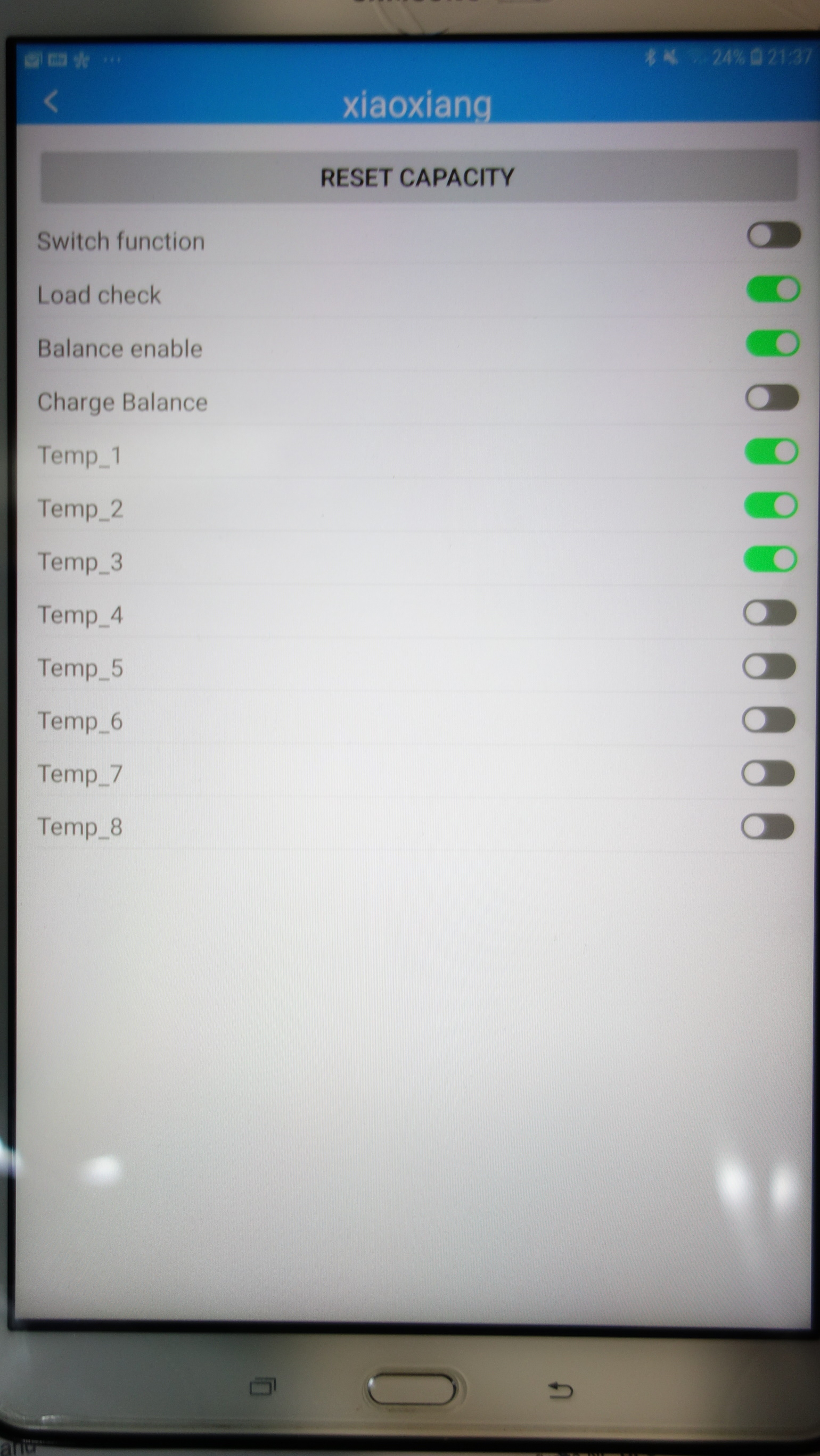

Sollte man hier noch was ändern?

Für was das Switch function und load check ist habe ich noch nicht ergründet.
Wenn charge Balance aktiviert ist, dann wird nur beim laden balanciert, das kann man aktivieren wenn der Akku perfekt balanciert ist.

Okay, danke.
