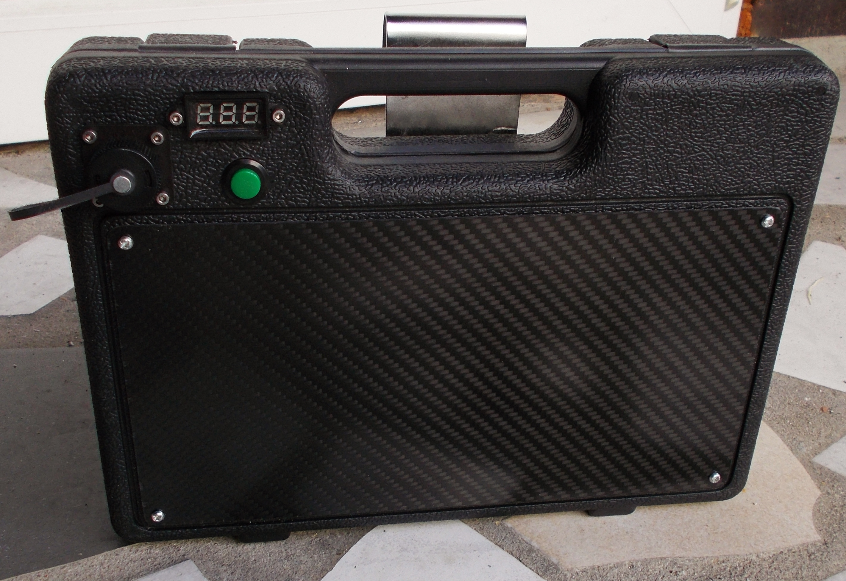

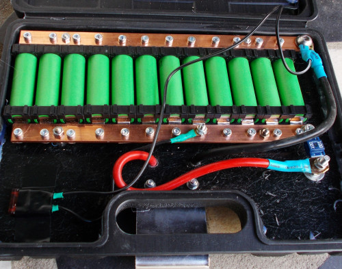

Ich habe etwas ähnliches gemacht . Orginal fährt mein Elmoto mit 13S aber der Controller soll laut meiner Info bis zu 60V vertragen . Ich wollte solange der Akku noch fünktioniert statt auf 14S umzurüsten es wie du mit einem 1S als Boost verwirklichen . Ein erster Test hat gezeigt das das Moped nicht großartig schneller wird ( max 5 Km/h im Leerlauf ) aber besser und schneller die Höchstgeschwindigkeit schafft .
Ich habe übrigens für den Boost kein BMS verbaut . Geladen wird mit einem 1S Lader und die Kapazität ist höher als die des Hauptakku . Zur Kontrolle habe ich am Lenker ein Voltmeter . Bei mir ist es auch so das ich alles in einem kleinen Koffer habe und einfach anstecken kann oder auch den Koffer weg lassen kann und stattdessen eine Brücke stecken kann . Statt den Akku zu löten habe ich beschlossen alle Akkus zu verschrauben Grüße

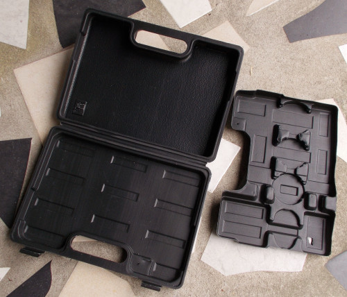

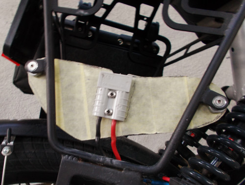

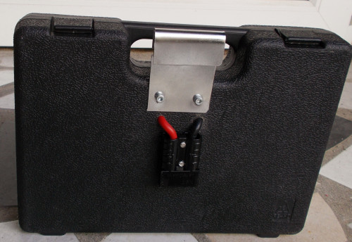

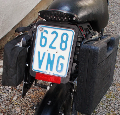

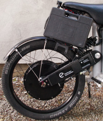

Das ist natürlich schön wenn man einen günstigen Platz dafür hat . Beim Elmoto ist das nicht so schön und große Satteltaschen wollte ich auf keinen fall .
Der Koffer ist auch kleiner als er auf dem Foto jetzt wirkt . Hier war mal ein Lötkolben drinn und ich habe einfach das Innenleben rausgeschnitten . Befestigt wird dieser einfach über den Stecker auf der Rückseite und den Fanghaken am Satteltaschenträger . Sollte ich ohne Boost fahren stecke ich einfach einen Baugleichen Stecker in den Halter . Dieser dient dann nur als Brücke und evtl verbaue ich eine Sicherung die auf jeden Fall besser zugänglich ist wie die des Hauptakku . Links verbaue ich eine kleine Tasche um mit einen Zusatzakku den alten Hauptakku zu etwas mehr Reichweite zu verhelfen . Obwohl ich die Optik nicht optimal finde kann ich damit erst mal leben und hoffe das bringt alles was . Sorry die Bilder sind noch von der Bauphase .
Grüße
Grüße

Also ich habe nur eine Hauptsicherung für den kompletten Akku in Reihe . Da es ja nur eine zusätzliche Bank ist brauchst du diese nicht extra absichern . In einem normalen Akkupack ist auch keine Absicherung der einzelnen Bänke vorhanten . Ok das BMS sollte das erkennen aber nach meiner Erfahrung wird es auch nicht wirklich erkannt wenn eine Bank leer ist . Mein Boost-Akku hat auch ein eigenes Voltmeter das ich per Knopfdruck einschalten kann und mein Boost ist von der Kapazität dem Hauptakku überlegen so das er normal nicht vor dem Hauptakku leer wird . Außerdem wär er teoretisch bis 360 Ampere belastbar . Also die 45A Was mir mein Amperemeter am Moped unter Vollast anzeigt sollte er locker wegstecken .

Also wenn du das Bild mit den Zellen anschaust wirst du unten links eine Sicherung sehen . Diese ist für die Ladebuchse und den Voltmeter .
Rechts zwischen der Kupferplatte und dem Anschlußkabel ist die Leitungssicherung . Die könnte auch kleiner sein aber ich hatte nur diese daheim .
Meine Zellen sind VTC 6 und die sollen 30 Ampere vertragen . Also sie werden bei mir mit ca 4 Ampere pro Zelle belastet unter Vollast was ich für unbedeklich halte . Mein größtes Manko ist mein 2 Ampere Lader denn der braucht ewig .
Grüße
