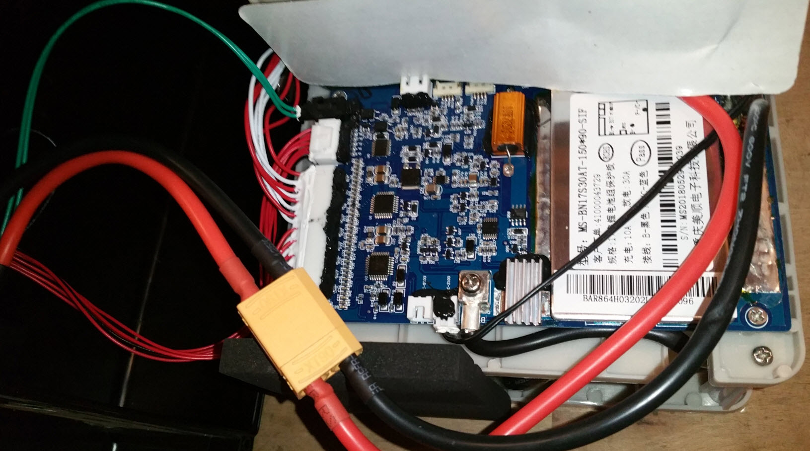

Kuck mal bitte auf dem dritten Bild oben links vom BMS zur Steckdose auf dem darunterliegenden Bild, einer der kleinen Pinne. Die beiden Kabel sind zusammen angeschlossen am Pin in der Steckdose.

Hat die Ladesteckdose 2 Pins oder mehr? Der sleep mode des BMS wird erst bei leerem Akku - 0% Anzeige - aktiviert werden.

Da sind 6 drin. 2 dicke und 4 kleine. Von den kleinen sind nur 2 belegt. Einer mit Brücke auf den grossen minus, einer mit beiden grünen vom BMS.

Das BMS wird schon ständig zwischen den 17 Zellen balancieren. Meist nur mit 30..70mA. So ein Lithium-Wechselakku verbraucht ständig Strom. Der sleep mode aktiviert sich erst, wenn der Ladezustand gegen 0% Anzeige geht.
Die dicken MosFets unterbrechen z.B. den Ladevorgang, wenn einer der 17 Zellpacks über 4,25V kommt. Desweiteren unterbrechen die dicken MosFets die Strom ENTnahme, wenn einer der 17 Zellpacks unter 2,5V kommt.
Oft hat ein BMS eine Temperaturüberwachung der - in deinem Fall 170zig - 18650er Zellen mit einem Temperaturfühler im Akkupack - bei Übertemperatur schalten die dicken MosFets den Entladestrom ab, aber auch einen Ladestrom.
Manche Wechselakkus haben bis zu 4 "Steuerpins" Die Funktion der Steuerpins hat die Fa. EV-Trinity einmal für ihre Akkus hier veröffentlich.
1. Hat dein Akku - extern vom Roller aufgestellt - 60V an den dicken Polen (output, discharge)?
2. Was macht der Ladestecker mit dem grünen Steuerpin an der Ladebuchse? Legt er ihn auf Masse? Versorgt er ihn mit 12V oder 60V?
Habe mir gerade noch einmal dein Foto von deiner Ladebuchse angeschaut: Der Steuerpin erhält von der schwarzen Brücke Masse, genau wie die beiden grünen Kabel. Vielleicht benötigt das Ladegerät auf dem Steuerpin Masse?

Hab nochmal nachgeschaut, ja der Akku hat immer 60 V auf den dicken Polen. Hat ausserdem 60V auf dem einen kleinen. Das Ladegerät stellt ohne Batterie angeschlossen dauerhaft 57V an den dicken und pulst alle paar Sekunden auf 67V oder so und fällt wieder ab auf 57. Einer der kleinen hat auch 57V gegen den grossen Minus und immer noch 5V gegen den grossen Plus, weiss grad nicht in welche Richtung. Im Ladegerät sind 3 Kabel angeschlossen, am dritten steht ID.
