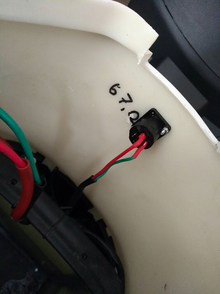

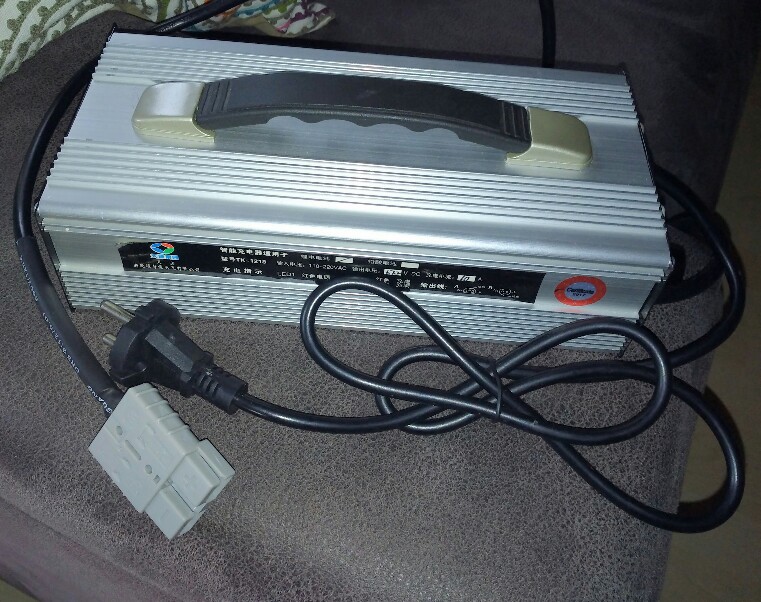

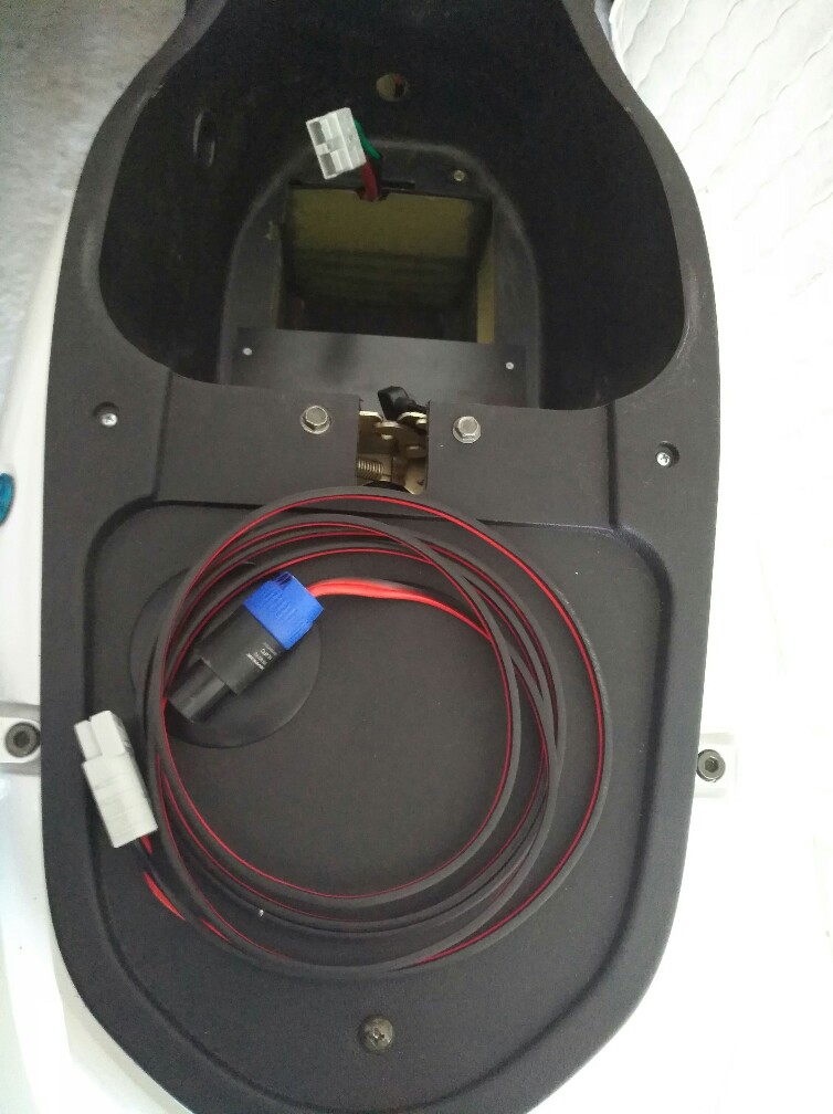

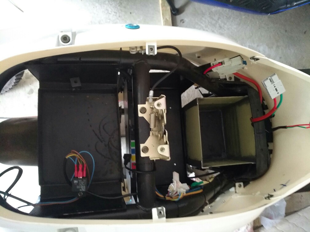

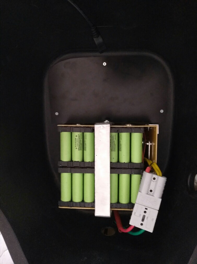

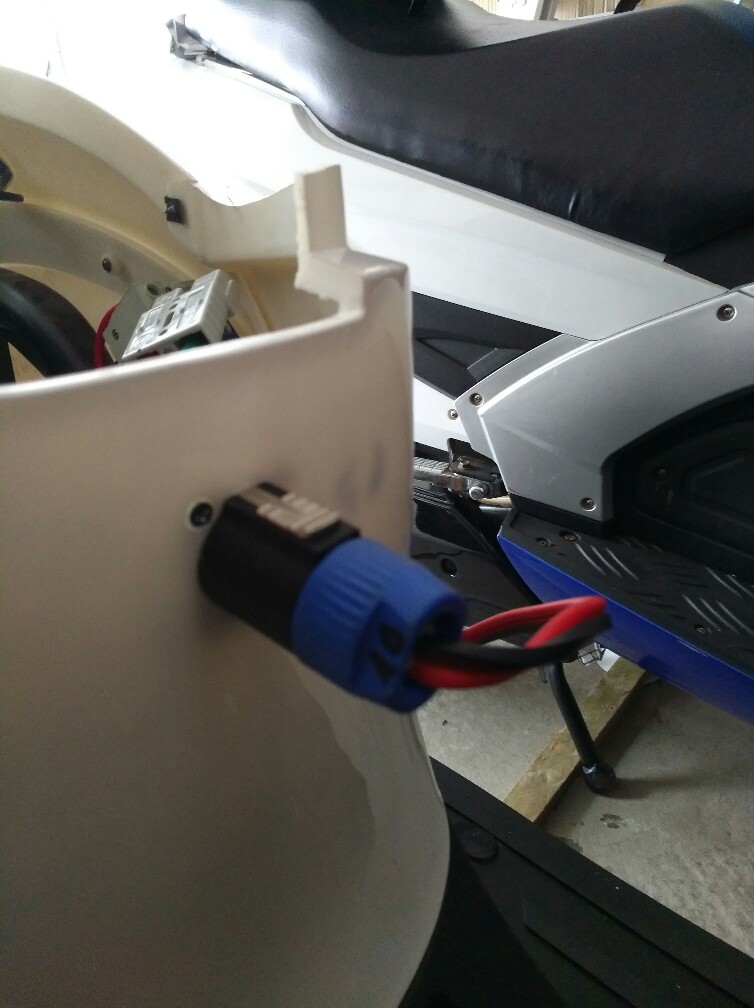

Ich habe fertig
Er hat jetzt noch einen wasserdichten Akkuschacht und eine Ladebuchse (Speakon) bekommen, damit man nicht immer das Helmfach öffnen und den Akku zum laden abstecken muss.
Adapter Anderson/Speakon.
Speakon Buchse.
Akku im Schacht.
Und der passende Lader mit 10A, knapp 5 Stunden zum voll laden. Der Roller ist mittlerweile verkauft, das Projekt hiermit abgeschlossen.
