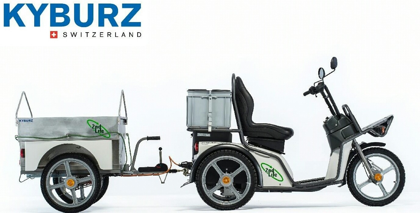

ich bin Frischling in diesem Forum und habe deshalb immer nur im Thema meines Fahrzeugs geschrieben. Also hier mal algemeiner.
Ich fahre seit mehreren Jahren ein Kyburz DXP/DXS. Das Kyburz ist ein Dreirad mit Hänger, das ursprünglich als Auslieferungsfahrzeug für die Schweizer Post entwickelt wurde und jetzt auch als E Scooter für Senioren angeboten wird. Bauartbedingt ist das Fahrzeug sehr stabil gebaut. Gewicht je nach Ausführung 200 bis 270 kg. Zuladung des Zugfahrzeugs über 100 kg. Hänger kann mit 150 kg beladen werde. Auflaufbremse etc. Mein Fahrzeug läuft 45 und ist mit einem LiFePo mit 200 Ah ausgestattet. Reichweite je nach Außentemperatur, Beladung und Durchschnittsspeed etc. 110 bis 140 km. Mein Ziel sind aber mindestens 200 km Reichweite. Ich könnte zwar statt dem 200 einen 240 AH Akku einbauen, aber einmal kostet der ein Vermögen und 2. wird er vermutlich auch nicht reichen, da die Angaben der Akkuhersteller genauso wahr sind, wie die Angaben zum Durchschnittsverbrauch der Verbrennungsmotoren der PKW Hersteller. Also mein Plan ist ein 2. Akkupack im Hänger zu installieren. Theoretische Überlegung von mir ist den 1. Antriebsakku über ein Schalter komplett vom Hauptstromkreis zu trennen und im Hauptstromkreis ein Abzweigung vor dem Abschalter einzubauen um mittels beispielsweise Natosteckern das 2. Pack mit eigenem BMS und separatem Ladegerät an den primären Stromkreis anzustecken. Ich glaube dass dabei 1 und 2. Pack nicht identisch sein müssen, da sie völlig selbstständig betrieben werden. Da das 2. Pack nur bei Langstrecken Anwendung findet, könnten die LiFePos eine geringere Zyklenfähigkeit aufweisen. Kostenfrage natürlich. Alles natürlich noch im Anfangs und Ideenstadium. Nicht vergessen werden sollte dass beim Kyburz bei 24 V bis zu 300 A fließen. Ist so etwas realisierbar? Was meint ihr?
