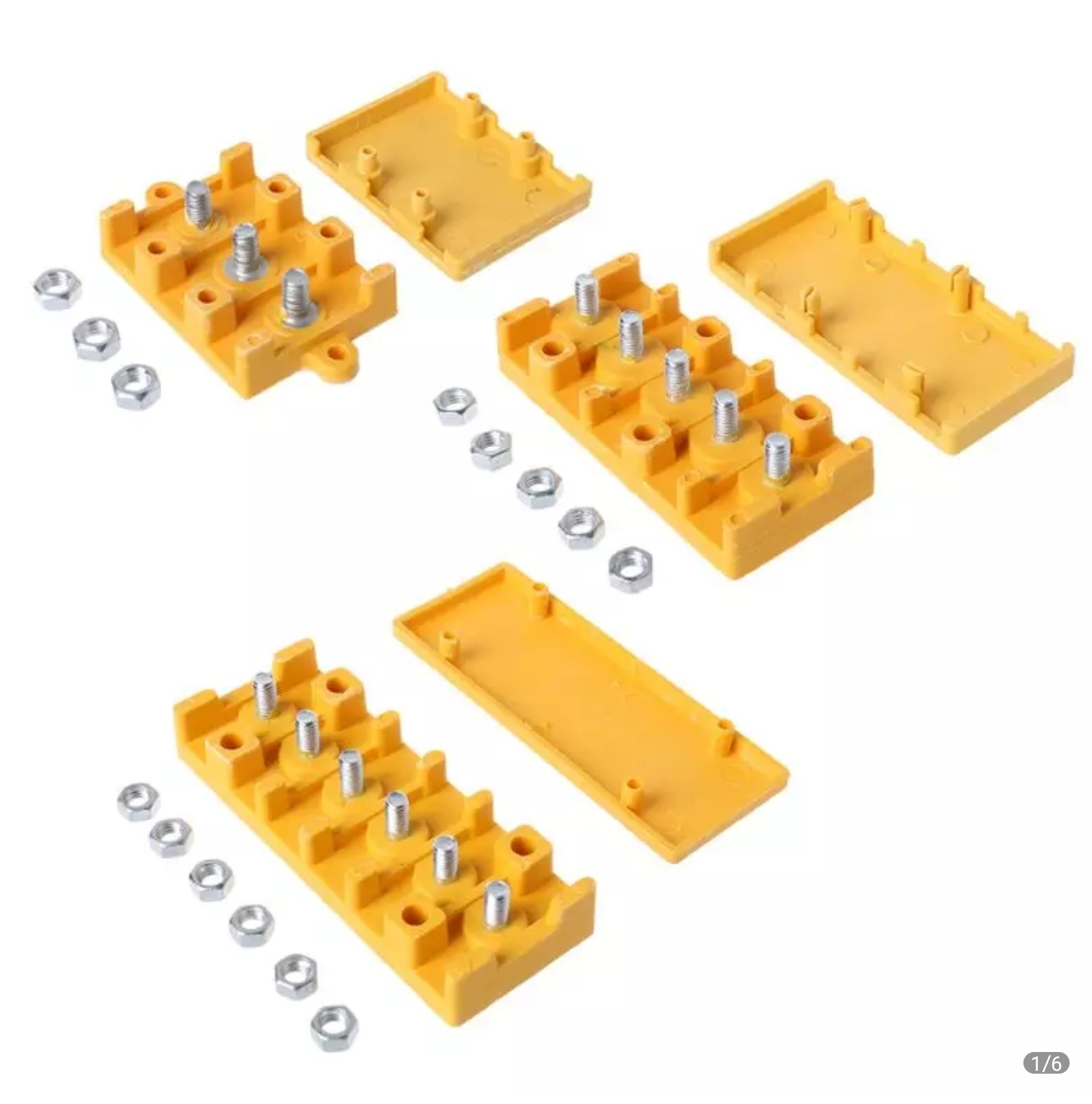

Kannst du mir sagen was genau hast du gemacht und mit welche Stecker dann? Ich habe gedacht eine Batterie mit 2 Pin Stecker zu kaufen und dann von Kontroller bis zu Batterie, diese Kabelverbindung zu wecks3ln. Vielleicht ist das möglich, sonst muss ich Kito Techniker vertrauen , dass auch mit ein Adapter alles gut funktioniert.

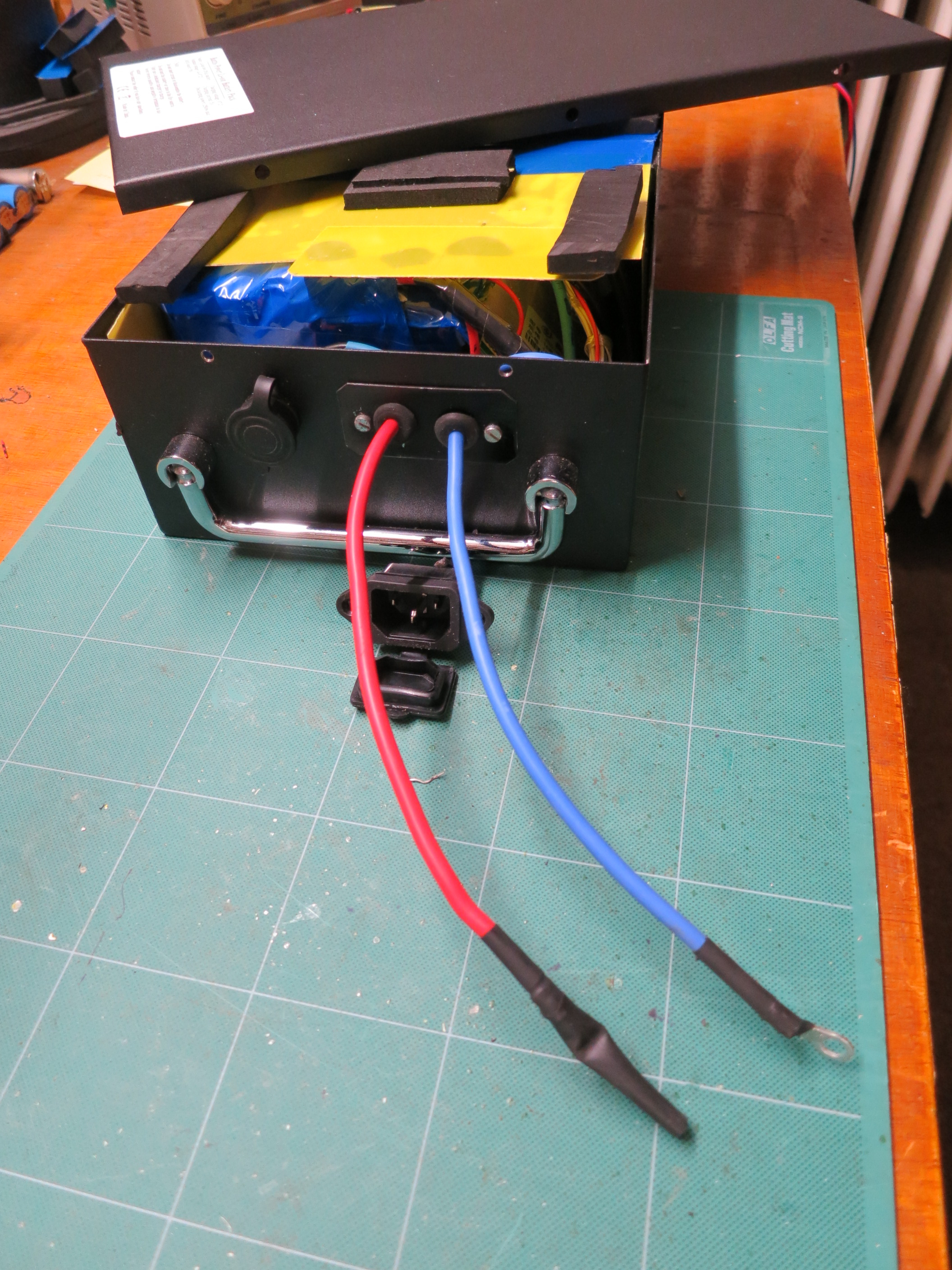

die sicherste Verbindung ist immer noch eine Verschraubung. Das geht natürlich nur, wenn du den Akku in deinem Kito laden kannst.

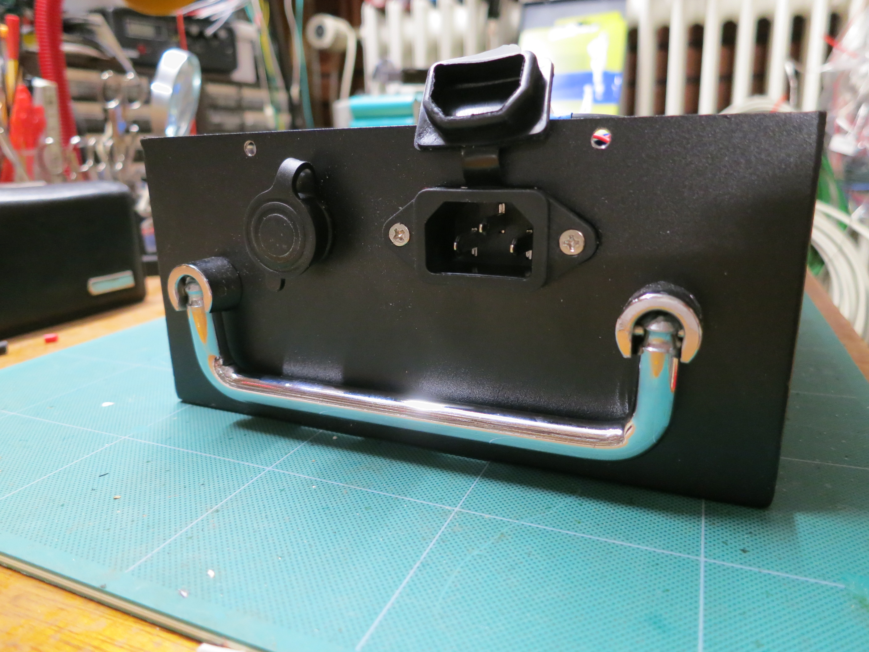

Ich habe den Kaltgerätestecker ausgebaut und abgelötet. Achtung, immer der Plus-Pohl sofort isolieren!
Dann die beiden Kabel mit Silikonlitze (6mm²) verlängern und die Enden mit Ringkabelschuhe versehen.
Den Stecker vom Controller abschneiden und die Kabel auch mit Ringkabelschuhe versehen.
Nun noch die Kabel mit einer Klemmleiste verbinden.
Um einen Funken beim Verbinden zu vermeiden, den Controller über eine Glühbirne aufladen.
