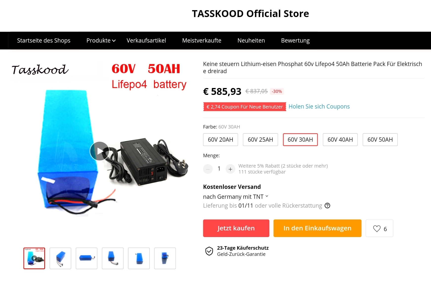

Diese Batterie würde ich einbauen:
https://de.aliexpress.com/item/40000448 ... b201603_53
Was haltet Ihr davon?
Gruß ossiD

Für einen Chinaimport etwas teuer, da ist folgendes Angebot interessanter:
Gruß Harry
