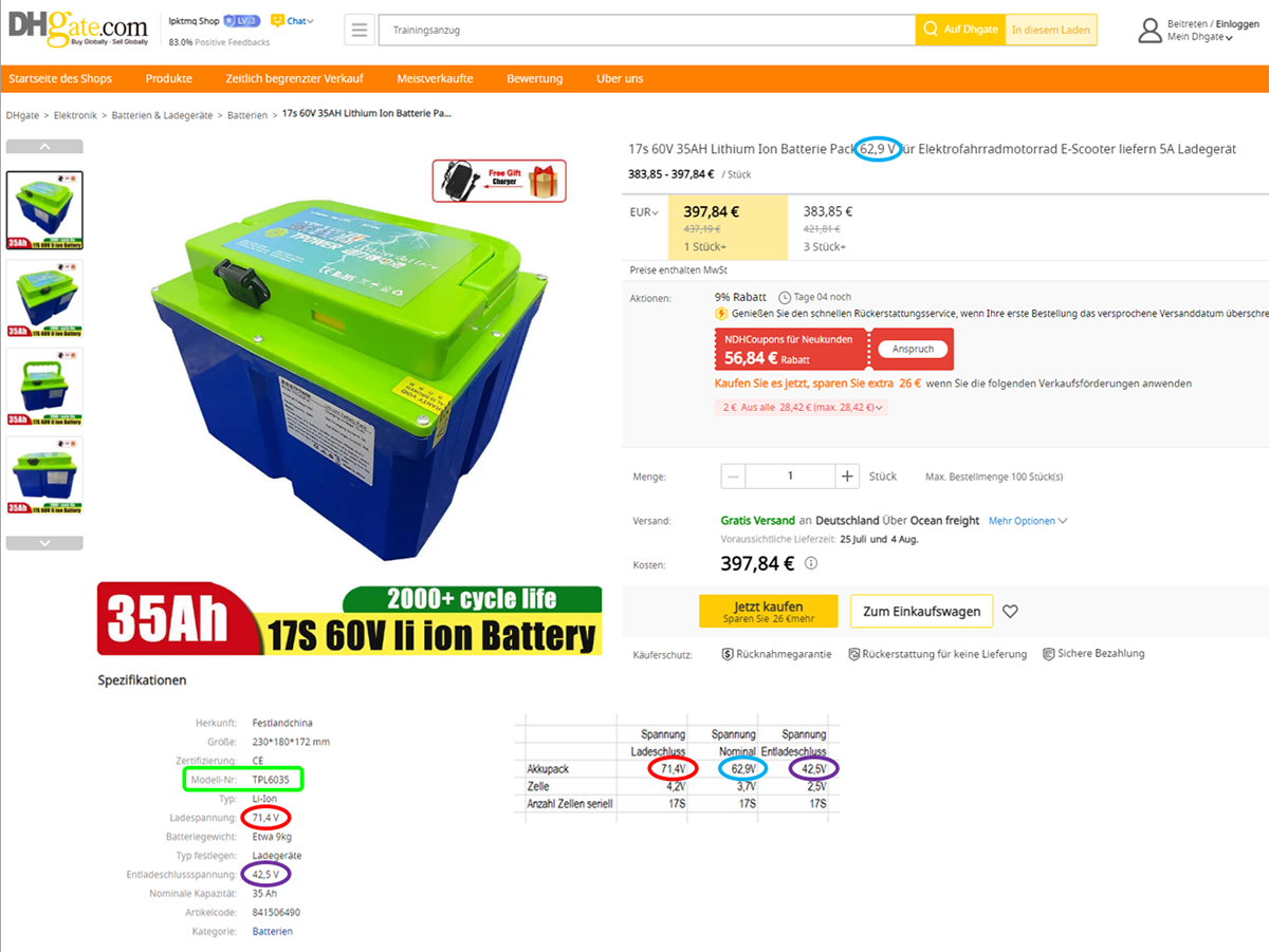

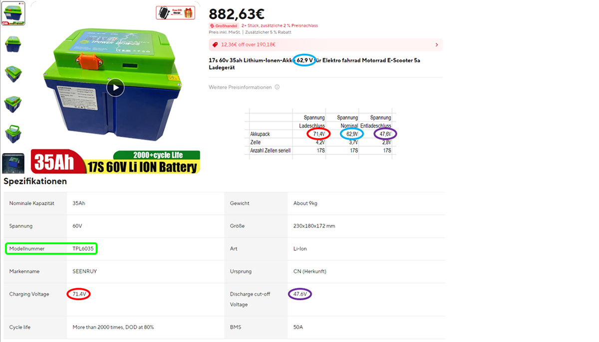

Das ist das Akkupack auf AliExpress:
https://de.aliexpress.com/item/10050065 ... Redirect=y
Das ist das Akkupack auf DHgate:
https://de.dhgate.com/product/17s-60v-3 ... 06490.html
Dieselbe Modellnummer, also derselbe Akku.
Entladeschluss laut AliExpress: 47,6V - also 2,8V auf Zellebene.
Entladeschluss laut DHgate: 42,5V - also 2,5V auf Zellebene.
Wenn das Akkupack also vielleicht (man weiß es ja nicht) mit einem BMS ausgeliefert wird, das Entladeschluss bei 42,5V macht ..
.. und der Controller des Fahrzeugs das nicht besser regelt ..
.. dann geht dies definitv schief!
Empfehlen würde ich bei Einsatz im E-Roller jedenfalls - wie auch bereits @didithekid hier oder an anderer Stelle - 3,0V Entladeschluss-Spannung, bei 17S also 51,0V.
