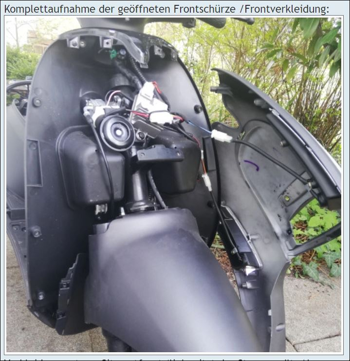

Man braucht nur die Front abnehmen dann sieht man schon den DC Wandler dann das Voltmeter einfach auf die Primärseite mit auflegen. Hauptsicherung muß bei solchen Arbeiten aus sein !
Unter dem Sitz befindet sich der Controller!
