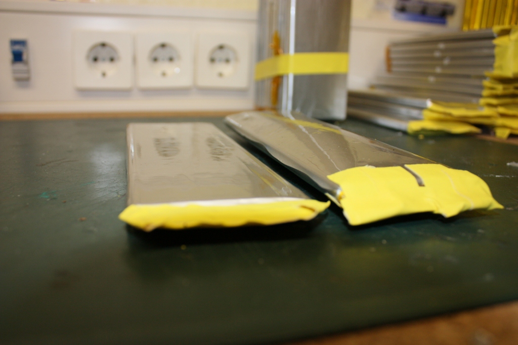

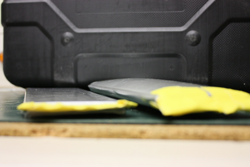

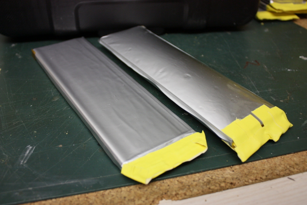

ende letzten Jahres berichtete ich über meinen defekten LIPO Akkupack von meinem EM2500. Habe den Chinapack mitlerweile in einzelne Zellen zerlegt.
Auffällig geworden ist der Akku wegen einer leicht geblähten Zelle. Nachdem die Zellen einige Wochen im Keller schlummerten hab ich mir die leicht aufgeblähte mal angeschaut und war nicht schlecht
überrascht. Total prall und um einiges dicker als vor Wochen. Also raus damit ins Freie, damit nichts brennt.
Hoffentlich kommen meine bestellten LIFEPO4 bald.
Hier die Bilder der Zelle im Vergleich zu einer normalen. :shock:

Alf20658 hat geschrieben:Sind das jetzt LiPo`s oder LiFePo´s. ( siehe Deine Bilder )
Die Innos hatten damals Lipos, 13 Zellen seriell.
Techniker92
Re: LIPO aufgebläht
Beitrag von Techniker92 »
Also das sind LiPo's von 2008 mit 3,7V und 10Ah pro Zelle. Es waren 52 Einzeltüten die so verschaltet waren (gelötgebabt) das es 13 Zellen mit je 40Ah gab.
Folglich hatte der Akkupack 48,1V Nennspannung. Die Betonung liegt auf hatte :evil:
Die bestellten LiFePo4 Zellen sind auch mechanisch ganz anders beschaffen. Eine Zelle mit 3,2V und 40Ah im Kunststoffgehäuse mit Schraubanschluß.
Sollte wesentlich Wartungsfreundlicher sein!
Wenn die bei mir eingetroffen und verbaut sind, lass ich euch teilhaben ;)
