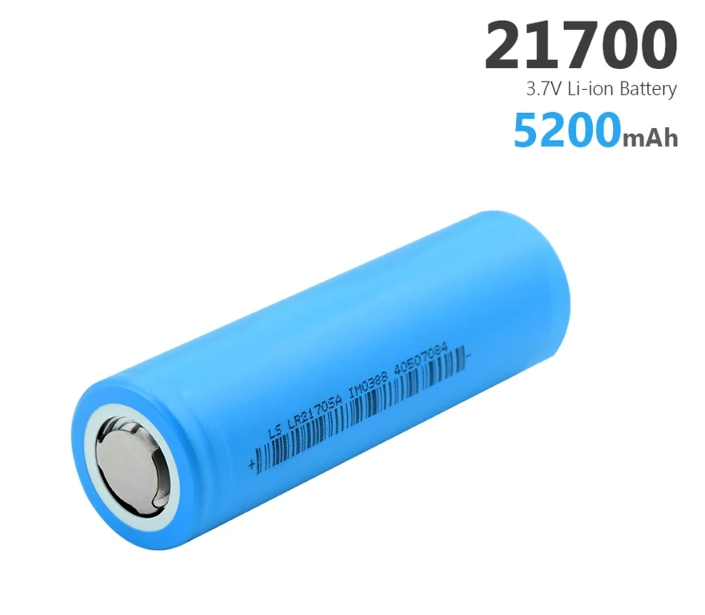

Sind das ungeschützte Zellen? In meinen Taschenlampen habe ich von Acebeam zum Beispiel Zellen im 21700 Format mit 5100mAh.
- Beiträge: 6502
Re: Lithium-Ionen-Akku direkt aus China
Nein, bei den Samsung INR21700-50E handelt es sich um ungeschützte Zellen - den Schutz der Zellen übernimmt das BMS. Man sollte unterscheiden zwischen Fahrakkus mit 3C Belastung und Taschenlampenakkus mit 0,2 C Belastung. Bei Taschenlampenakkus Format 18650 habe ich schon Angaben von 9.000mAh gelesen. ich glaube aber nicht, dass da wirklich 9.000mAh drin sind / entnehmbar sind.

In der Regel haben due 10 - 20% der angegebenen Kapazität. Schon das Gewicht einer so ungelabelten Schrottzelle spricht da Bände.

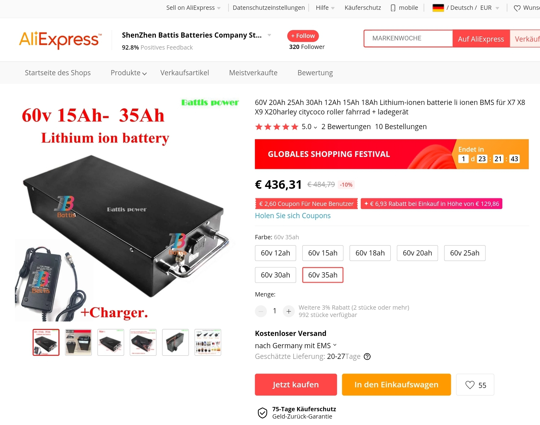

ich schätze mal, dass folgende Zellen verwendet wurden:
Nach chinesischer Art großzügig aufgerundet ergibt das die angegebenen 35Ah.
Genau werde ich es erst nach einem Langstreckentest wissen.
Mein Coulometer zeigt die verbrauchten Ah ziemlich genau an.
Ich warte aber noch auf wärmeres Wetter. ⛱

Hallo Harry,
wie sind Deine bisherigen Erfahrungen mit dem Akku? Wie schätzt du die Kapazität ein
und wie lange kannst Du damit fahren? Würdest Du wieder bei Aliexpress kaufen und
wie bekommt man die Einfuhr über GB hin?

Erfahrungen konnte ich wegen dem schlechten Wetter noch nicht gewinnen.
Das Innenleben des Akkus macht einen soliden Eindruck.
Die Akkuspannung lag bei 61,4V als er nach der langen Reise ankam. Ein guter Wert.
In welchem Land der Import in die EU erfolgt, hängt vom Händler ab. Als Käufer hat man keinen Einfluss darauf.
GB bringt keine Vorteile mehr, da die Briten nicht mehr in der EU sind.
